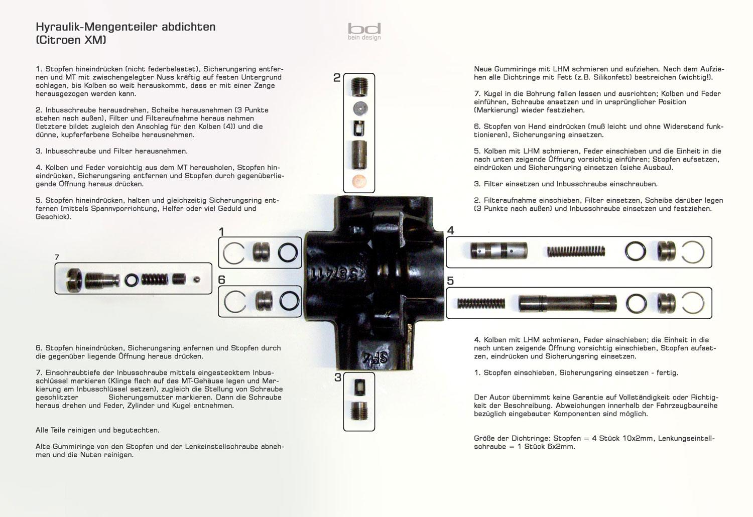

large.Anleitung_Mengenteiler_Korr.jpg.9c
Das bild hab ich, aber auf dem sind die Schieber nicht zerlegt, es geht mir um die Scheiben innerhalb vom Schieber bei nummer "5"
Die Siebe würde ich nicht mehr einbauen, die zersetzen sich gerne, und ab einem bestimmten Baujahr waren dann auch keine mehr ab Werk verbaut wenn mich nicht alles täuscht.
Den Schieber hätte ich jetzt nicht zerlegt, die gehen eher selten kaputt. Und im Zweifelsfall so zusammenbauen wies auf der Anleitung gezeigt ist.

Die Position von den Scheiben werde ich vor Einbau nochmal mit denen in meinem alten Mengenteiler vergleichen, Siebe lasse ich draussen. XM Hat wieder eine neue Macke, wenn ich die Fahrertür aufmache, versucht er sich erst abzuschliessen, geht dann aber auch direkt wieder auf, weil Tür ist ja offen, hat er auch schon mal mehrfach hintereinander gemacht, ist das ein Fehler der Bekannter ist? sonst werd ich wohl das Wochenende, wenn ich schon die Lagerblöcke von der Hinterachse und den Mengenteiler wechsle, auch mal schauen ob da was and er Verkabelung zwischen Tür und Auto falsch ist.
