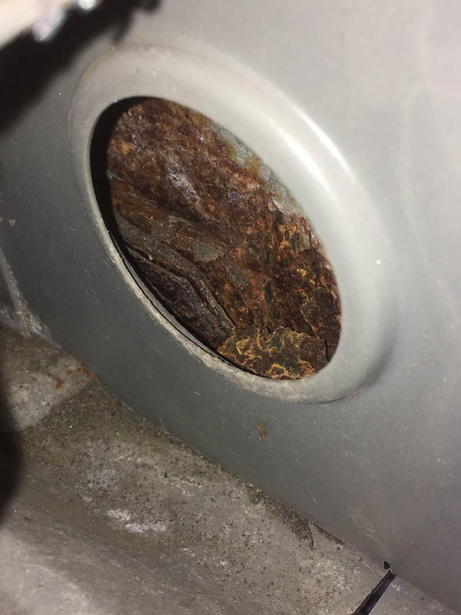

Zu den Wagenheberaufnahmen: ich hab noch nie einen XM (bis auf Schlachter) an den vorderen Aufnahmen angehoben. Genau wegen der Erfahrung, dass sie einknicken können.
edit: letztes Jahr ist mir ein 90er V6.24V Schlachter auf dem Wagenheber eingebrochen, gibt ein lustiges Geräusch und der Wagenheber verschwindet plötzlich :cool:
Oft sind sie bereits mässig, bevor es wirklich von aussen auffällt. Ich würde alles so gut wie möglich konservieren. Wenn man alles perfekt (also wirklich perfekt, als wäre es neu) machen will, wird das bereits so eine Grossbaustelle.
Hier ein Schlachter, der links von aussen noch echt gut aussah, Aufnahme noch perfekt gerade, am Boden und unter dem Kotflügel so gut wie nichts sichtbar. Schweller aus Interesse von aussen her aufgeschnitten: ah ja, es gammelt unsichtbar von innen nach aussen.. :ph34r:
Bearbeitet ( von BX_HUNTER)

[...] am Boden und unter dem Kotflügel so gut wie nichts sichtbar [...]
Ich nehm für eine erste Diagnose gern einen kleinen Kunststoffhammer und klopf unten auf dem Schweller herum. Wenns raschelt ist Rost drinnen. Dank des Steinschlagschutzes sieht man Rosthubbel spät, und meist ist der Schweller von außen verschmutzt, dann sieht man eh nix. Wenn man keine Hubbel sieht, heisst es nicht, dass der Schweller rostfrei ist. Ist halt nur noch nicht von innen nach außen durchgerostet.
Oder mit Fluid Film geflutet.
