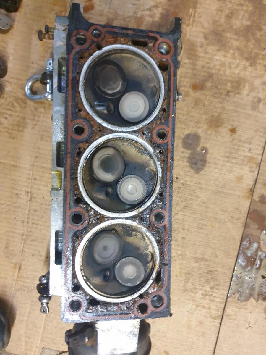

Zum Trost Chöschi, mir geht es mit meinem Y3 ähnlich wie Dir. Hab mir den XM Y3 V6 (ZPJ) als Garagenfund mit einer Laufleistung von grad mal 46.000 Km gekauft (Buchhalterausstattung mit Klimaanlage). Über knapp 2 Jahre aufgerüstet zum fast Pallas. Dazu Lederpolster in beige komplett neu beziehen lassen, auch mit den Türpappen. Neue Fahrzeugpapiere, einige Lackarbeiten, Wertgutachten, Wiederbeschaffung 12.500Euro.
Die ersten 11.000 Kilometer dann problemloses Schweben. Und dann begann das Dilemma. Kurbelwelle auf beiden Seiten verschlissene Wellendichtringe, gemacht beim Fachmann. Dann weitere 2.000 Kilometer wieder Ölflecken unterm Auto. Als Reklamation zurück in die Werkstatt. Dort wurde auf Kulanz der Wellendichtring an der Steuerseite wieder neu gemacht. Dabei stellte sich heraus, dass die Diravi für die Markierungen verantwortlich war. Der Stempel des Lenkgetriebes war zur Hälfte stark verrostet. Da die Maschine eh draussen war, gabs den Auftrag, das Lenkgetriebe gegen ein gutes aber gebrauchtes zu ersetzen. Dazu gab es noch den Auftrag, eine Mike Sanders Hohlraumversiegelung und Unterbodenschutz zu machen.
Nach weiteren ca. 1.000 Kilometern, ich war zu meiner Tochter nach Schleswig Holstein (ca. 250 Km) und hab auf der A1 dann mal wissen wollen, wie es mit der Höchstgeschwindigkeit so ausschaut. Die Bahn war frei, ich den Fuß in die Ölwanne und etwas 10 Minuten Vollgas gefahren, laut GPS 219 Km/h.
Wieder daheim dann der Supergau, Wasser im Öl. Die Kopfdichtungen zerschossen und die Fußdichtungen der Zylinderlaufbuchsen zerfressen von Korossion. Habe jetzt diesen ZPJ Motor als Tausendteile Puzzle in der Werkstatt liegen.
Alles in Allem ein wirtschaftlicher Totalschaden aber ich liebe den Y3, es steckt so viel Herzblut drin. Zu dem ist die Karosserie absolut rostfrei.
Ich hab natürlich vor der wieder Inbetriebnahme sämtliche Flüssigkeiten gewechselt, aber das war wohl zu spät. Die alten Lebenssäfte standen geschätzte 25 Jahre im Auto. Standzeuge kaufen ist auch immer ein Risiko.
Egal, es geht weiter. Etwas Besseres bekomme ich nicht.

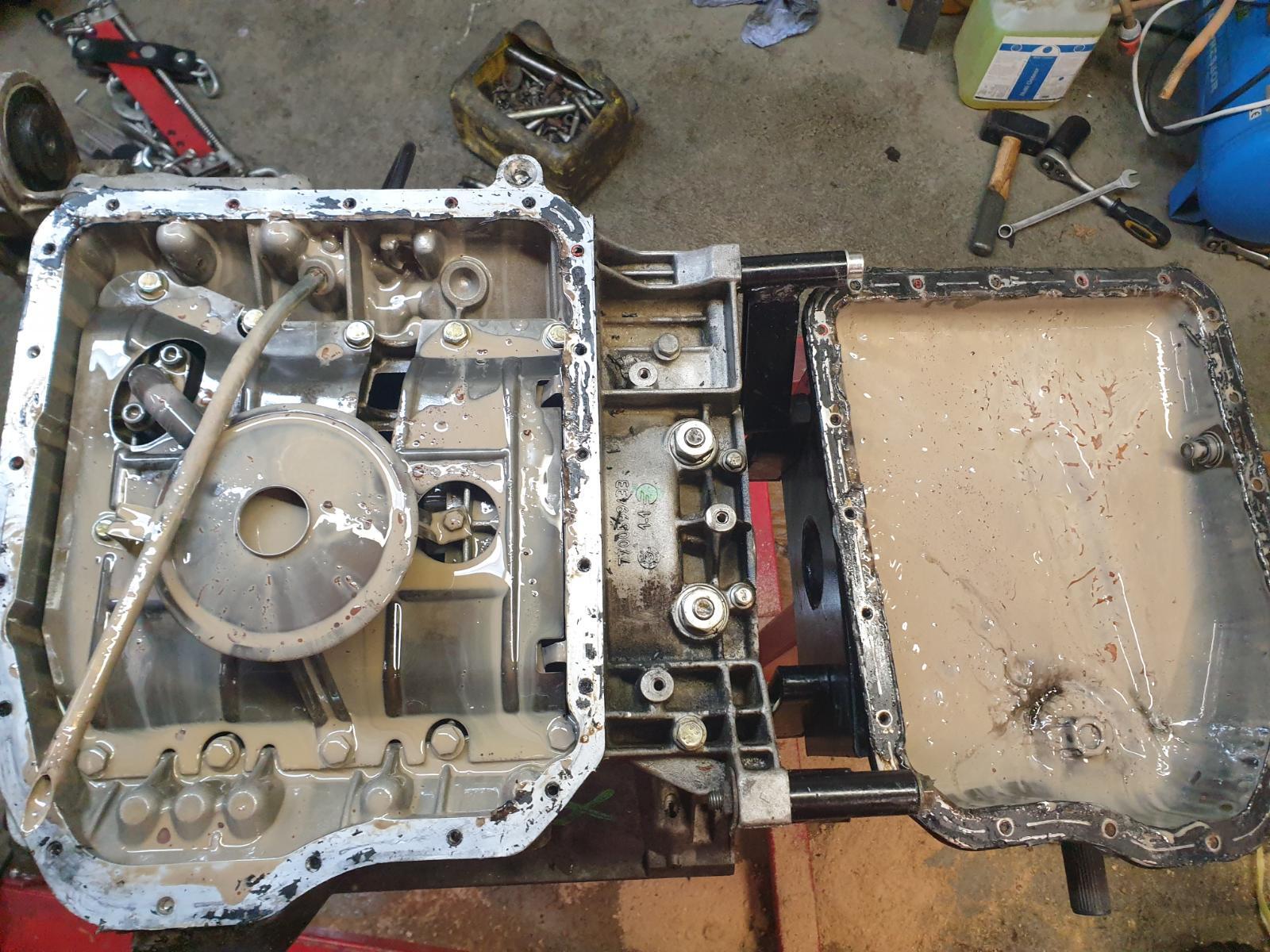

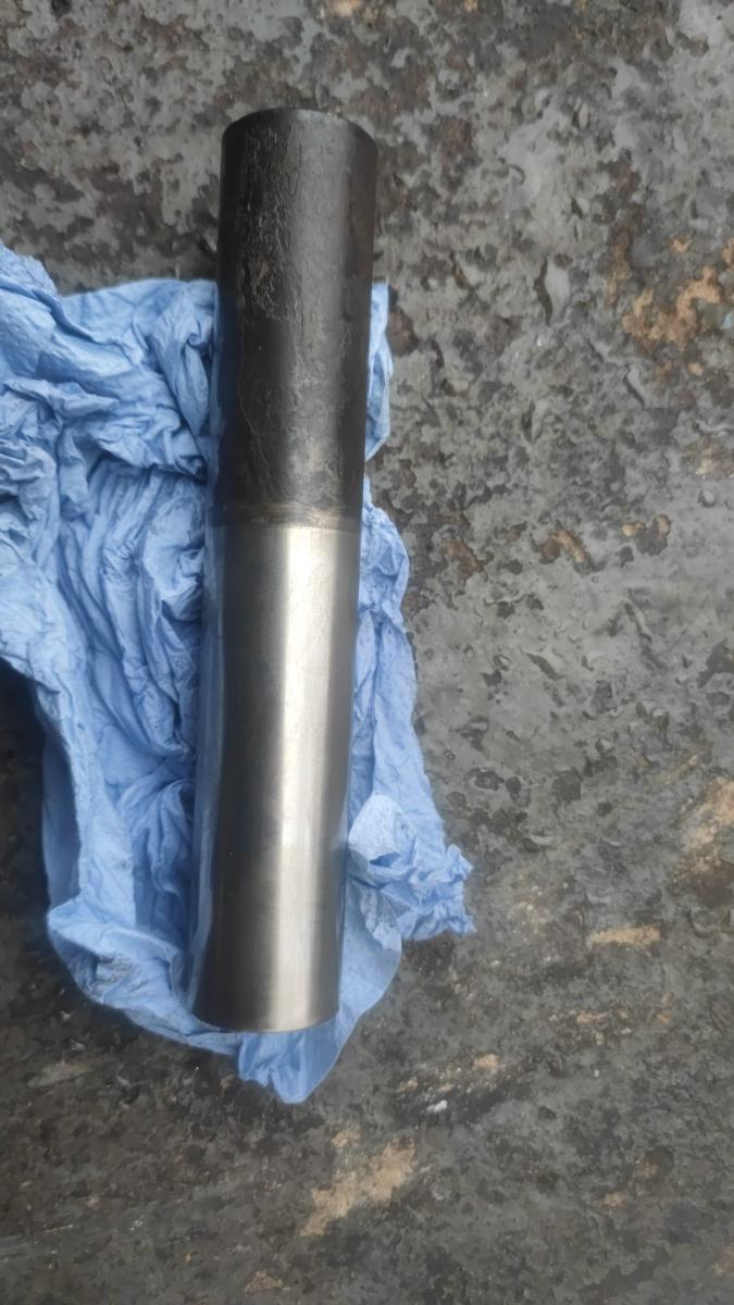

Hier Bilder vom Stempel der leckenden Diravi und dem tausend Teile Puzzle
