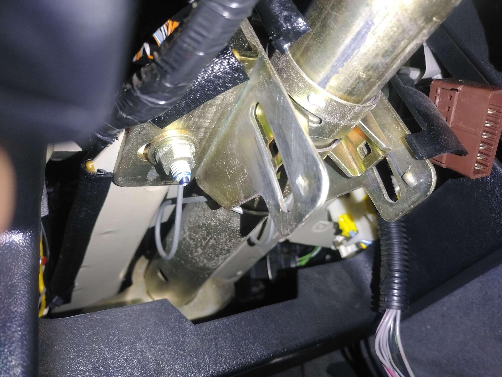

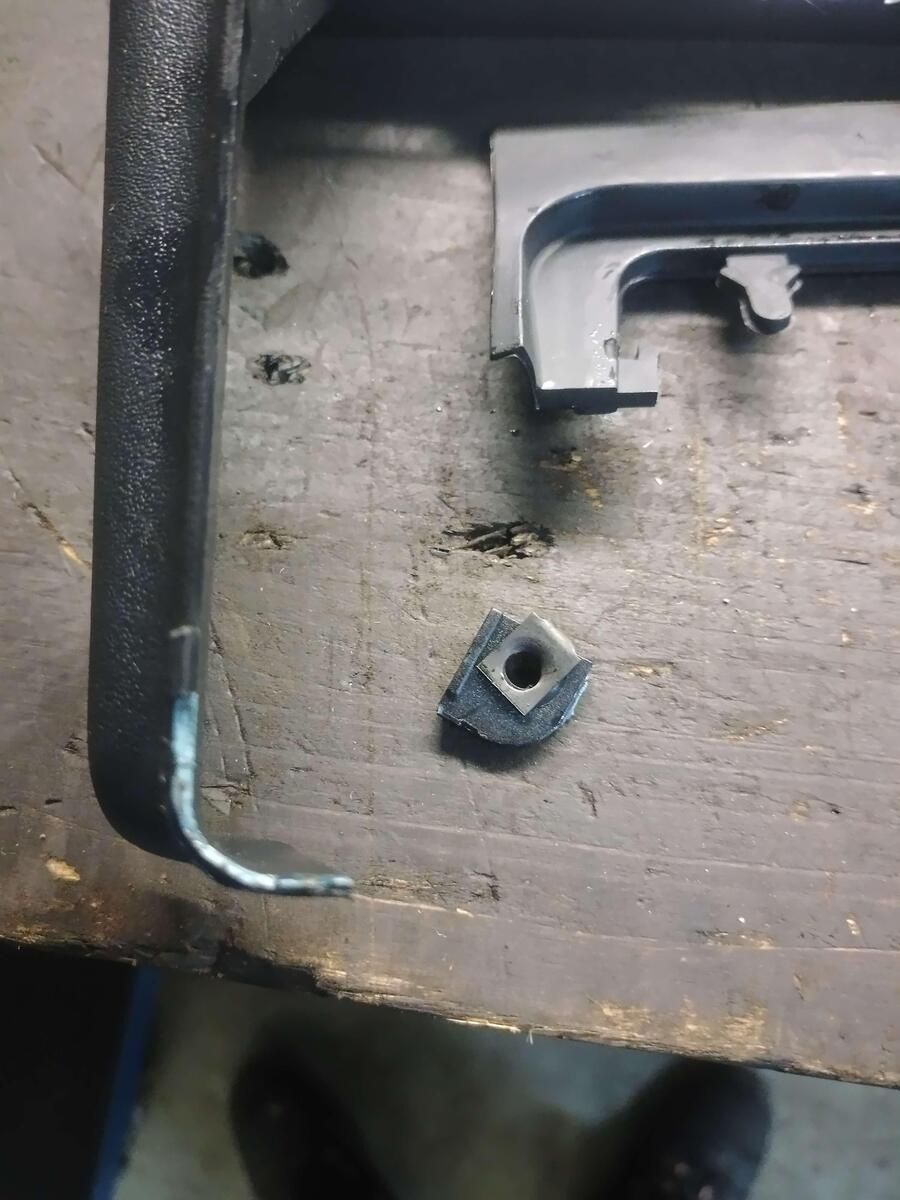

8. Dezember 20232 J. Ersteller Bremssattel und Kabel werde ich nun Morgen endlich wechseln, hoffe dass das dann wieder alles so geht wie es soll, Heute hat mein Vater bei seinem Winterauto, BMW Z3 1.9 Roadster, die Ventildeckeldichtung gewechselt, wurde von der MFK Bemängelt, hatten wir schon davor vor zu wechseln, war aber zeitlich nicht mehr möglich. Konnte da nicht viel helfen, also Kleinigkeiten am XM gemacht, gab diverse Sachen um den Lenkstock zu tun und ich hab hin und wieder mal etwas Wasser im Kofferraum. Habe mich erstmal um die Lenksäule und drumherum gekümmert, beim Ausbau der Verkleidungen fiel mir auf, dass die Lasche der vordersten Schraube nicht mehr hielt, da kommt also mein Klappern her welches ich suchen wollte, neue hatte ich noch von dem roten Schlachter, also die verbauen und gut, hier noch die alte Verkleidung: Weiter zum Blinkerschalter, der musste gewechselt werden da ich sporadisch mal dieses typische Blinkerrealisclickern hatte und seit neusten die Lichthupe nicht mehr ging. Joa, da fehlte schon eine Schraube, aber viel wichtiger: der Halter der beiden Lenkstockschalter war komplett lose, also musste auch das Lenkrad ab, Schleifkontakt und Drehwinkelsensor raus und tatsächlich, die Schrauben waren einfach überhaupt nicht fest. Festgeschraubt hab ich das dann wieder beim Zusammenbau damit alles schön gerade sitzt, was es in meinem Besitz übrigens noch nie tat. Hier ein Bild von dem Teil welches ich meine, und Übrigens, hat der Drehwinkelsensor keinen Winkel in welchem man den verbauen muss?: Weiter zur Höhenverstellung, rein und raus sowie hoch ging, runter klemmt es, war mir eigentlich recht egal denn es war ja passend auf mich eingestellt, aber wenn man schon in der Nähe ist kann man auch da dran. Joa, die hatte ordentliche Riefen, also ausgebaut, angeschliffen damit zumindest das gröbste weg ist und das ganze entgratet ist, wieder mit ordentlich Fett und neuer selbstsichernder Mutter zusammengesetzt, und was soll ich sagen, fühlt sich nun wieder an wie bei einem Neuwagen. Als wieder alles zusammen war ging es dann weiter an den Kofferraum, Abdeckung der Heckklappe ausgebaut, die war untenrum schon nass und siehe da, dahinter ist alles Feucht, ich glaube es kommt von der Abdichtung des Wischermotors, evtl Nummernbeleuchtung aber eher nicht, definitiv aber Mittig, muss an einem anderen Tag mal genauer schauen. Gibts da eine Stelle die sehr gern mal undicht wird? man beachte übrigens das viereckige reingeschnittene Loch, vermutlich ging da wohl bei einem Vorbesitzer die Heckklappe nicht mehr auf: Zwischendrin hab ich noch diverse andere Sachen gemacht wie die Türscharniere geschmiert, Dichtungen Eingesilikont, eine Glühlampe vom Abblendlicht gegen eine Nightbreaker ersetzt (hatte da eine normale Osram drin und das hat man doch recht gut gemerkt), Moosgummi unter das rechte Gitter des Hochtöners im Armaturenbrett geklebt weil das wohl gern mal Zwitschert wenns kalt ist und noch einige andere Sachen, so Kleinigkeiten halt. Wo bekommt man denn wohl neue und passende Relaissockel her für die Relais vorne am Schlossträger? Bearbeitet (8. Dezember 20232 J. von Chöschi)
