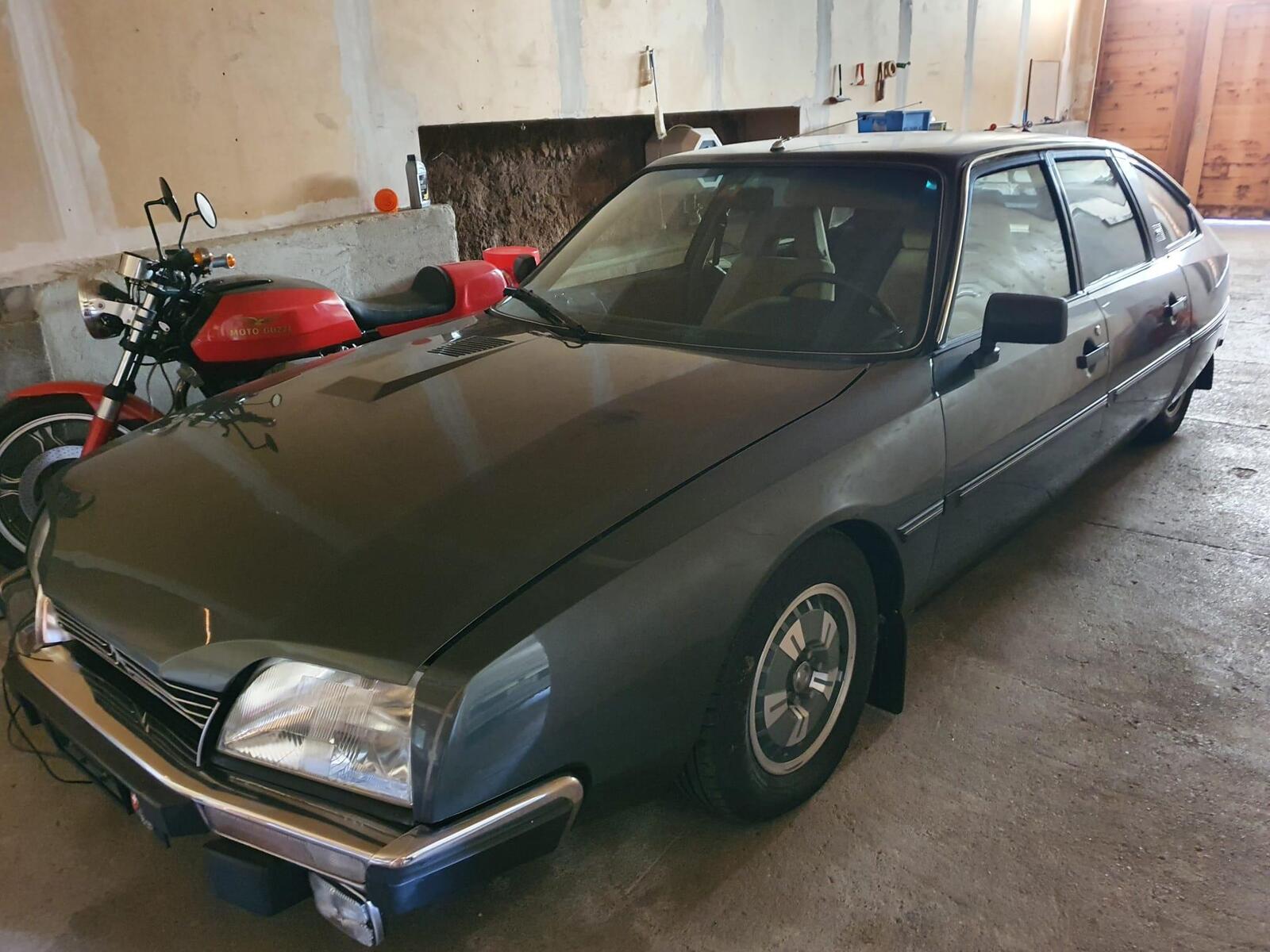

Nach dem XM Desaster bahnt sich neues an. Kein XM, und kein Desaster. Chöschi wird selber berichten. Wenn er will.
Hübsches Zweirad. V50 Monza?
Bearbeitet ( von SeppCx)

Noch ist eigentlich ja noch nichts offiziell, ich habe Zugesagt dass ich ihn für einen meiner Meinung nach fairen Preis nehmen würde, und bekomme Bescheid, wenn der Wagen so weit für mich Fertig ist.

Nun ist es offiziell:
