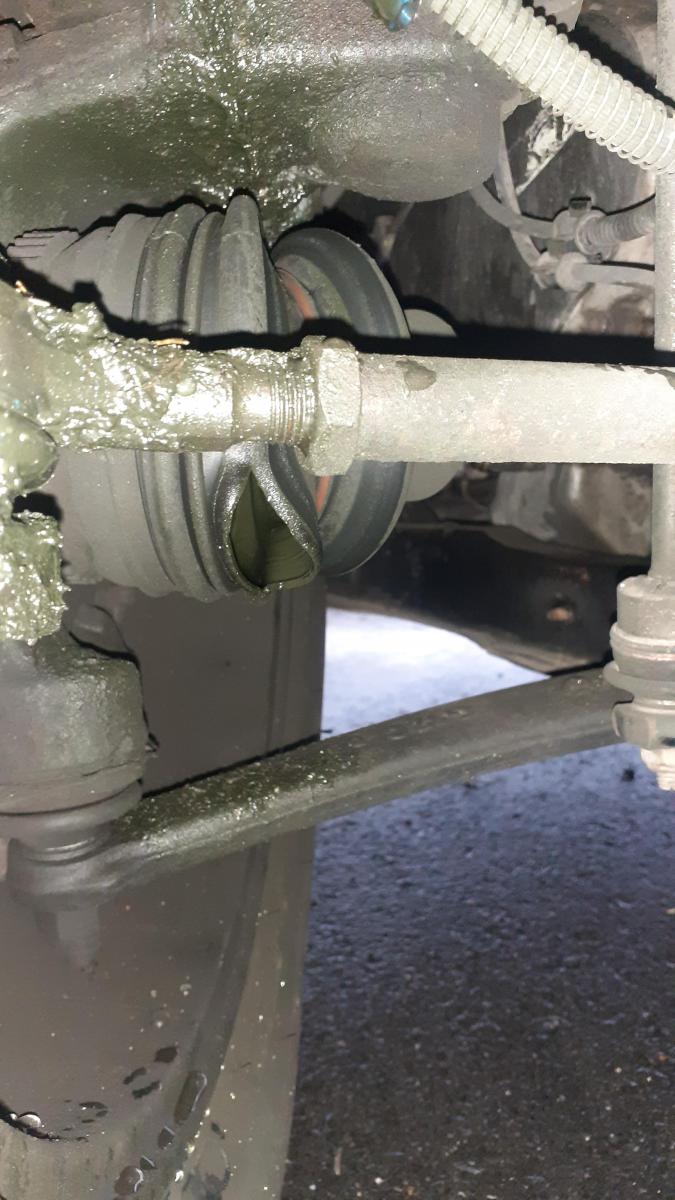

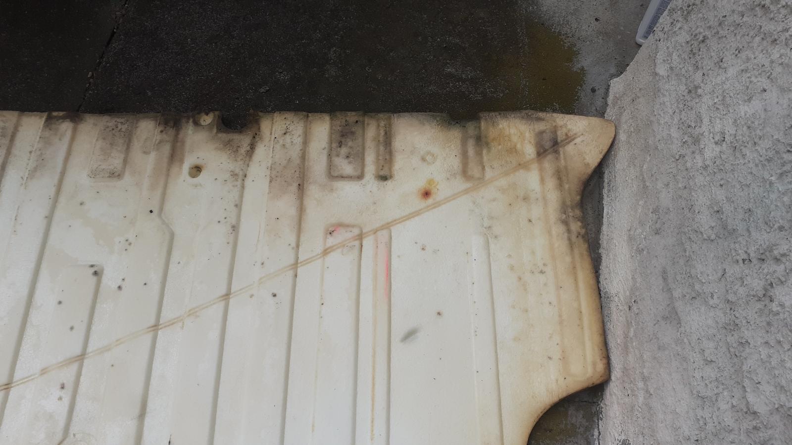

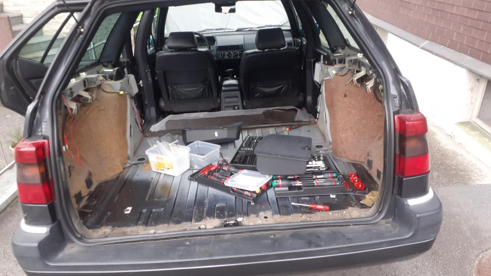

7. August 20215 J. Ersteller So, mit dem Entkernen um den Rost und die Hinterachse zu machen habe ich Heute angefangen, Leider hat der Wagen wohl einen leichten Wassereintritt und dadurch Schimmelt die Matte des Kofferraums: und ich hatte schon seit einer Weile das Gefühl dass da was wummert/vibriert beim Fahren, Heute mal runter geschaut da mein Vater die Antriebswellen angesprochen hatte, und ja, braucht wohl Links eine neue, Spiel ist per Hand fühlbar...
