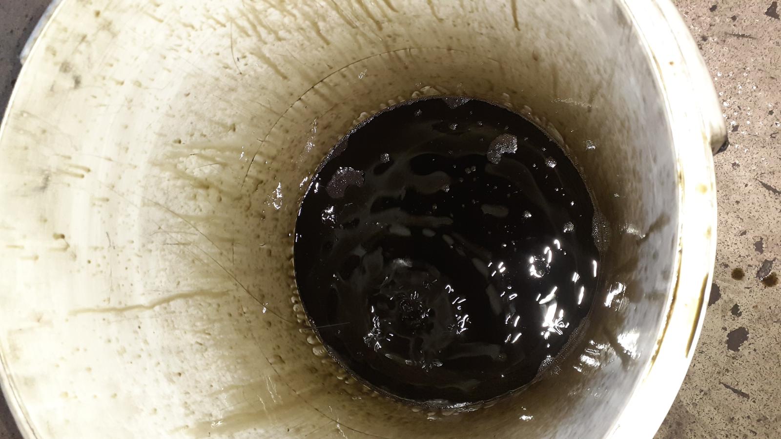

Neue Antriebswelle Links ist Verbaut und wir konnten endlich mal einen Teilölwechsel beim Automatikgetriebe machen, war ja bisher leider nicht möglich da ich keinen Peilstab hatte, bzw. da meiner kaputt war. Haben rund 2.5-2.8L abgelassen, knapp 3 Liter reingekippt und konnten schlussendlich nach der Probefahrt noch knapp 0.25-0.5 einfüllen. Das alte Öl sah schlimm aus, mache in ca. 1000km nochmal einen Wechsel und sehe dann weiter. hier mal ein Bild:
Geschalten hat der Wagen vorher schon gut, jetzt macht er es noch ein wenig besser, könnte aber auch Placebo sein.
nach jetzt doch knapp 800km wieder einen Wechsel gemacht, und es bessert sich, statt Grünschwarz kams Heute Dunkelbraun raus, hier mal ein Vergleichsbild auf dem man aber leider kaum den Unterscheid sieht:
Ich versteh nicht, warum du mit so einer Brühe im Getriebe rumfährst. Ein Drittel davon hast du rausgelassen, mit zwei Dritteln von der Soße fährst du weiter... Man kann direkt auf der Bühne das Öl hintereinander wechseln. 3/4/5 Teilölwechsel, zwischendrin paar Minuten laufenlassen und langsam alle Fahrstufen durchschalten. Solange, bis das Öl praktisch wie neu aussieht. Alternativ bei laufendem Motor von oben langsam 20l Öl durchs Getriebe laufen lassen, unten zur Überlaufschraube wieder raus. Danach kann man 800km fahren und nochmal ein, zwei Wechsel machen (je nach Farbe des Öls). Egal.
Liegt wohl daran dass ich vor dem ersten Wechsel nicht gewusst habe, dass das so enden würde. Da beim 2. Wechsel Heute nur noch knapp 6l im Kanister waren und ich mir nicht sicher war ob das dann noch für einen weiteren Wechsel ausreichen würde, haben wir nur einen gemacht, werden Morgen nochmal 10 oder 20l bestellen und dann evtl. noch 2-3 Wechsel aneinander Reihen.
