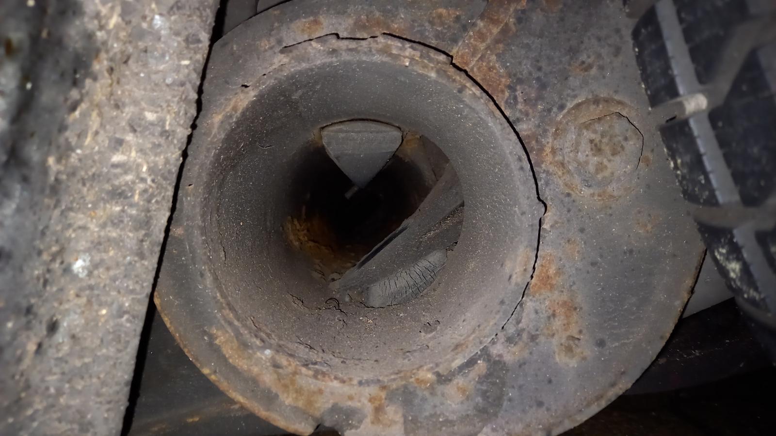

Der Bereich der Gasfeder ist recht überschaubar, bei hurtiger Fahrweise und kurvigen Straßen fahren wir unsere Schätzchen mit Gummifeder (!!). Ich hab das mal mit Sensorfolien auf den Gummiblöcken verifiziert. Wer mag, kann ja mal eine GoPro oder ein 10€-Handy-Endoskop ins hintere Rohr von CX oder XM legen, etc. ...
Der in der Grafik 'weiße' Federweg verschiebt sich bei 'falscher' Höhe vom Gasbereich in den Gummiblock...
Hier der Blick ins Achsrohr eines CX in den 4 Fahrwerkspositionen:
Danke! Man sieht sehr deutlich, wie der Anschlag in Höchststellung durch den maximalen Systemdruck komprimiert wird.
