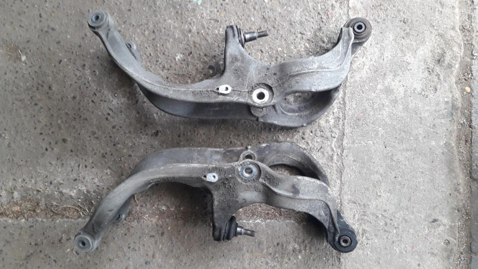

Also ich habe heute das untere Lager erneuert, sprich altes ausgepresst und neues rein. Lager von Febi kostet irgendwas bei €8,50. Der Tausch war eigentlich problemlos 😉 das Ganze aber im eingebauten Zustand, also nichts alles raus und mit der Werkstattpresse oder solche Scherze...
auch bei meinem C5 III waren jetzt nach 12 Jahren und ca. 250.000 km die Buchsen in dem Teil, was Citroen "Halter Radnabe" oder "Achsschenkel" nennt, defekt. Leider gibt es die Buchsen bei Citroen ja nicht einzeln und so habe ich in den sauren Apfel gebissen und die 510,- Euro PRO SEITE ausgegeben. Arbeitslohn kam dann auch noch etwas hinzu und ein paar Kleinteile...
Aber jetzt mal meine Idee: Ich habe mir die Altteile mitgeben lassen... Falls ich nach den nächsten 250.000 km wieder neue Buchsen brauche, hätte ich Teile, in die ich vorab die Buchsen einpressen lassen könnte und so die eigentliche Zeit, in der das Auto ohne Vorderbeine auf der Bühne hängt, verkürzen könnte. Da aber bis dahin noch ein paar Jahre ins Land gehen könnten, braucht vielleicht jemand vorher die Gussteile, um selber neue Buchsen einzupressen.
Wie wäre denn die Idee, die Teile quasi immer weiterzugeben, damit all die Bastler, die eben nicht 500 Euro bei Citroen bezahlen können oder wollen, Teile zum Aufarbeiten haben? Allerdings sollte man dafür dann einen Preis verlangen (vielleicht 50 Euro pro Stück?), um durch diesen "Pfand" die Teile auch in Bewegung zu halten. Für umsonst schicke ich sie einmal weg und sie verstauben dann bei irgendwem, oder?

Wie hier schon mehrfach geschrieben sind alle Buchsen und Lager am Achsschenkelhalter und am Achsschenkel einzeln erhältlich und austauschbar. Und sie lassen sich (bis auf die Buchsen der oberen Querlenker - die sind aber eher unauffällig) am eingebauten Federbein wechseln. Der Aus- und Einbau der gesamten Mimik ist eigentlich nur für Arbeiten an den oberen Querlenkern erforderlich ...
Bearbeitet ( von Dieseltourer)
Okay, schickt mir die Teile und ich presse die unteren Aufhängungen um. Aber ich habe mir Presswerkzeug gekauft, und werde das in Zukunft in eingebautem Zustand austauschen, ich denke ich werde hierfür mit Einrichtung für beide Seiten dann ca. 3Stunden benötigen. Die Lager unten in Orginalqualität kosten so um die 30€, total dann 60€ für beide Seiten. Gruß der Bachmayer
Wenn jemand will, kann man auch noch das obere Traggelenk mit erneuern. Der Preis dafür hab ich aber nicht parat. Das kann auch mit dem spezialschlüssel etwas mehr Zeit benötigen. Dann wäre man auf alle Fälle auf der sicheren Seite. Gruß der Bachmayer

12er Gewindestange mit Scheiben und Muttern, einige passende Nüsse und ein Rohrstück zum Aus- und Eindrücken reichen. Am ausgebauten Teil pro Buchse keine 10 Minuten Arbeitsdauer, am Fahrzeug mit Lösen der Querlenkergabel je eine halbe Stunde.

Also das ganze Teil tauschen ist schon pervers, habe erst vor ein paar Tagen selbst die untere Buchse getauscht. Ersatzteil kostet gerade mal €8,50
Nur sind die Altteile eigentlich nichts wert, weil man gleich seine eigenen aufarbeiten kann.

Bei mir war es so, dass das Traggelenk (Stahl) das Gewinde im Achsschenkel teilweise "mitgenommen" hat, zwischen den einzelnen Gewindesteigungen des Traggelenkes war der Abrieb des Aluminiums.
Das kann leicht passieren, wenn man einfach nur mit viel Gewalt das Traggelenk rausschraubt.
Der KFZ-Meister, der mir beim zweiten über die Schulter gesehen hat, hat mir empfohlen nur minimal zu lösen, dann mit Teflon-Spary einsprühen, wieder einschrauben, wieder lösen etc. und zwar immer nur eine viertel Umdrehung... Kaum eine Stunde später war das Traggelenk raus und das Gewinde intakt 😄
Und ja: Entweder Mutter aufschweißen oder wirklich gute Zapfennuss (und 1 m Rohr-Verlängerung)
