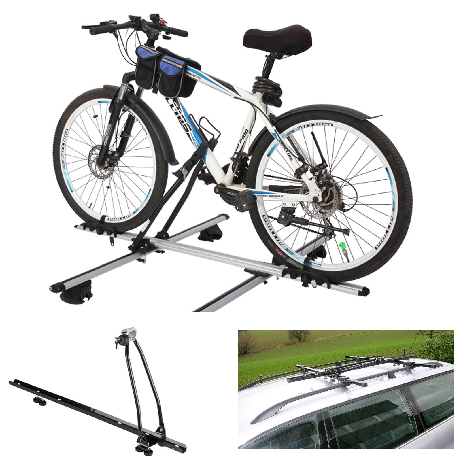

vor einer Stunde schrieb entenwilli:
oder 2 Grundträger und dann einfache Fahrradträger drauf montieren. 15aa98f9aaabe88ecef3a0ebdcf0c14a.jpg

Wenn Dachträger dann solche wie in meinem zweiten Beispiel. Diese hier bei ebay-kleinanzeigen angebotenen werden an der Regenrinne befestigt. die wären mir nicht sicher genug.
