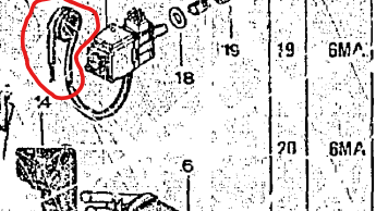

Hallo , ich hätte diesbezüglich eine Frage. Auf der Microfiche ist der Schalter zu sehen . Das Thermostat ist dort mit einem Kabel ?zum Schalter verbunden ?
Gibt es diesen Schalter  auch ohne dieses Thermostat , oder ist dieses immer fest verbunden damit . Hat jemand zufällig ein Foto von diesem Schalter und zwar mit diesem Omnimösen Thermostat ?

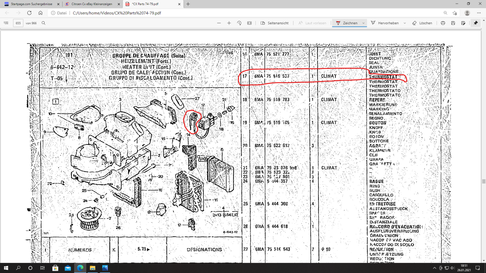

hier die Microfiche dazu
Das ist der Drehregler für den Grad der Kühlung der gleichzeitig eine Einschaltfunktion hat - Ja, der ist immer am ....hmmm, eigentlich ist er das Thermostat ;)
und das ist kein Kabel sondern ein dünnes Rohr! Vielleicht auch kein Rohr sondern nur ein Wärmeleiter, ich habs noch nicht getrennt weil das Konstrukt dadurch vermutlich unbrauchbar wird.
Bearbeitet ( von Manson)
War heute für wenige Minuten bei Klein-eBay drin so ein Teil...
Das lange Teil ist ein Kapillarrohr dessen Ende im Verdampfer steckt.
Merci, also doch ein Röhrchen, da war ich mir nicht Sicher. Meines Erachtens steckt das aber nicht nur sondern ist verlötet ....aber auch das habe ich nie verifiziert.
Ah, habe gerade nach gesehen. Da ist auf dem Foto nur ein schwarzer Schlauch und kein Thermostat drann.
Ist somit der eigentliche Schalter damit auch defekt und unbrauchbar ?
Das Kapillarröhrchen muss intakt sein, ansonsten ist das Teil wertlos. Es ist tatsächlich nur zwischen die Lamellen gesteckt.

Mein Bekannter wollte es heute kaufen und hatte mir ein Screenshoot gesendet . Da ich mir damit nicht sicher war, hat er es nicht gekauft. Das heißt also das Teil ist nicht verwendbar , weil da  abgeschnitten ?
Gut , das mein Bekannter es nicht gekauft hat, habe eben bei ihm nachgefragt.
Hier mal Bilder der unteren Hälfte des Heizungskastens mit und ohne die beiden Wärmetauscher...
vor 6 Minuten schrieb sylvester:
Ich meine auch dass das abgeschnitten war - und somit wertlos...
Ja, war ziemlich kurz . Blöd , das der Schalter eine Einheit damit ist und dieser damit auch defekt. Habe gerade mal bei der CX Basis gesucht. Die bieten den Schalter mit Thermostat an . Da könnte man denken, wenn es abgeschnitten ist, das  der Schalter noch brauchbar ist.
Das Ding sieht aus , als wenn man
vor 50 Minuten schrieb bx-basis:
Kapillarrohr
 das Kapillarrohr abstecken könnte - dem ist wohl nicht so.
Aus meiner Erinnerung , hatte ich schon öfters diese Schalter ohne den schwarzen ummantelten Schlauch gesehen.
Danke für die Bilder , wo genau ist dann dort das Kapillarröhrchen .

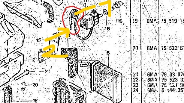

vor 3 Minuten schrieb sylvester:
Das Ende steckt von unten im Heizungskasten.
Also bei 2 ist wohl die eigentliche Sonde zum messen richtig ? Bei eins ist das runde eine Scheibe zum befestigen ?
Aha, also dieser silberne " Draht" auf Bild 2 in der Nähe des Gebläses.
Danke
vor 4 Minuten schrieb sylvester:
1 ist das spiralförmig aufgewickelte Röhrchen...
