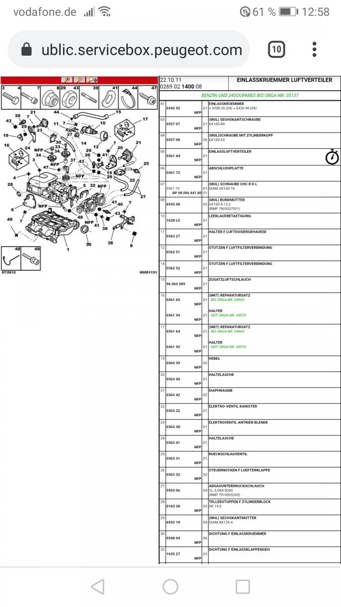

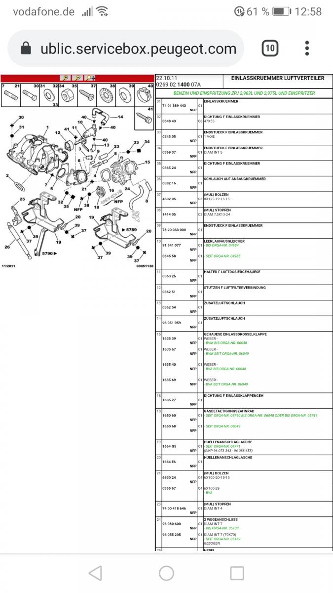

Sorry, meine Angabe war für den ZPJ, mir war nicht bewusst dass der ZPJ4 andere hat. Die Größe steht leider nicht im Katalog, also nachmessen. OE ist 034894, nicht mehr lieferbar...
large.Screenshot_20210205_125830_com.android.chrome.jpg.f48c33eccec5077f5e69109e61f043cb.jpglarge.Screenshot_20210205_125821_com.android.chrome.jpg.44268c947c064c6a232e352b13b3a069.jpg
Die richtigen stehen auf Nfp. Ich habe nirgends originale finden können. Also lassen, oder besser ausmessen und beim oring Spezi schauen.

Das hilft weiter will die auch aufjedenfall tauschen. 👍🏻
