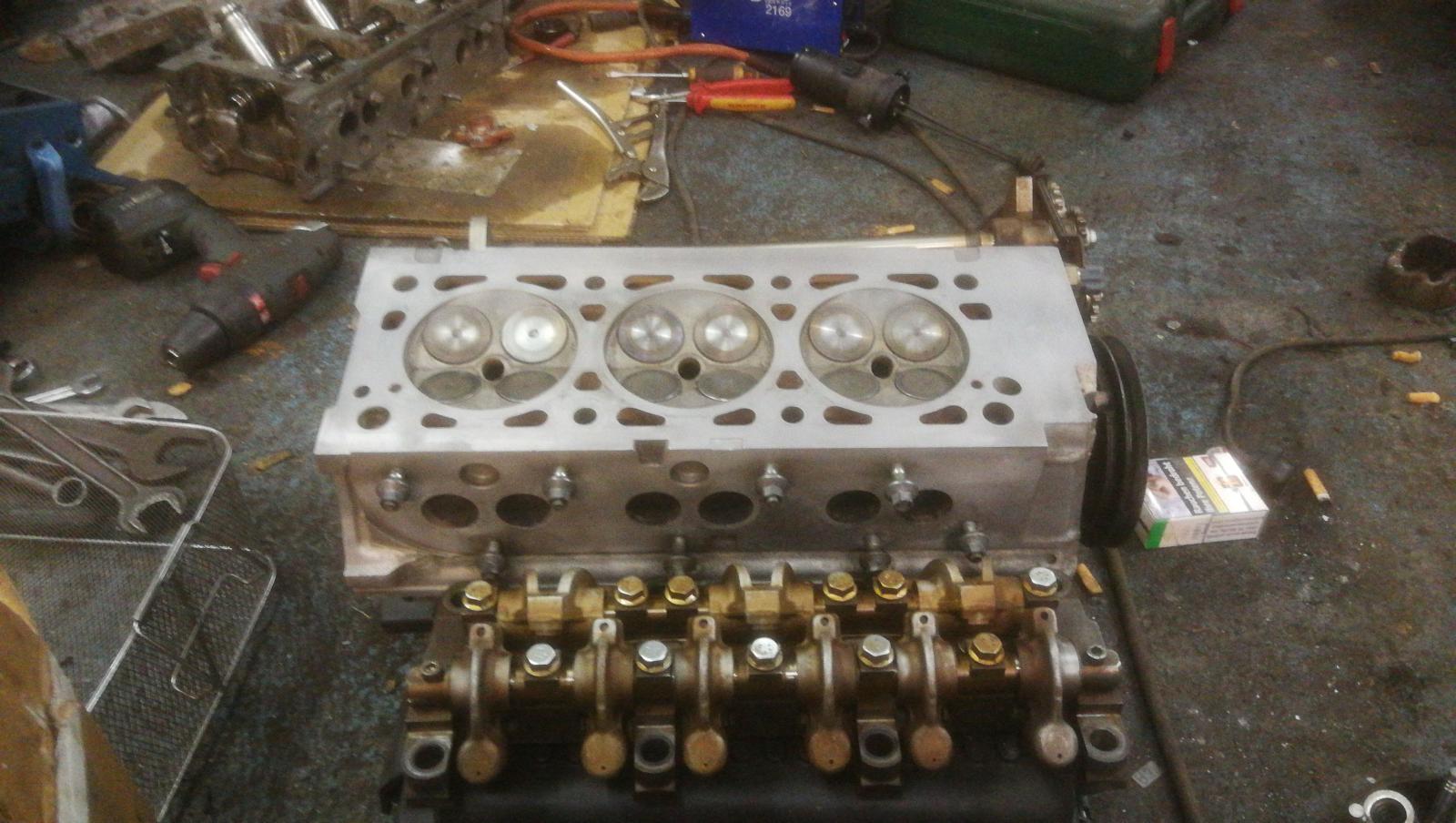

8 hours ago, zitronabx said:
large.IMG-20200426-WA0010.jpeg.8373ef3d7f9df3e1d9039c21a74b7274.jpeglarge.IMG-20200409-WA0061.jpeg.c48cc6547a5c38df1a03dc10e04919ed.jpeg
Hey Cool, der Kolben den du da in der Hand hast und der Kopf darüber schauen aus wie die über 300000km insgesamt und zuletzt jahrelang mit E85 gelaufenen Teile aus meinem vorletzten 2.0i. Den Kopf vom letzten Motor hab ich noch da, der lief aber überwiegend mit Gas und ist ähnlich sauber - Benzin kommt mir nicht mehr in die Tanks.
