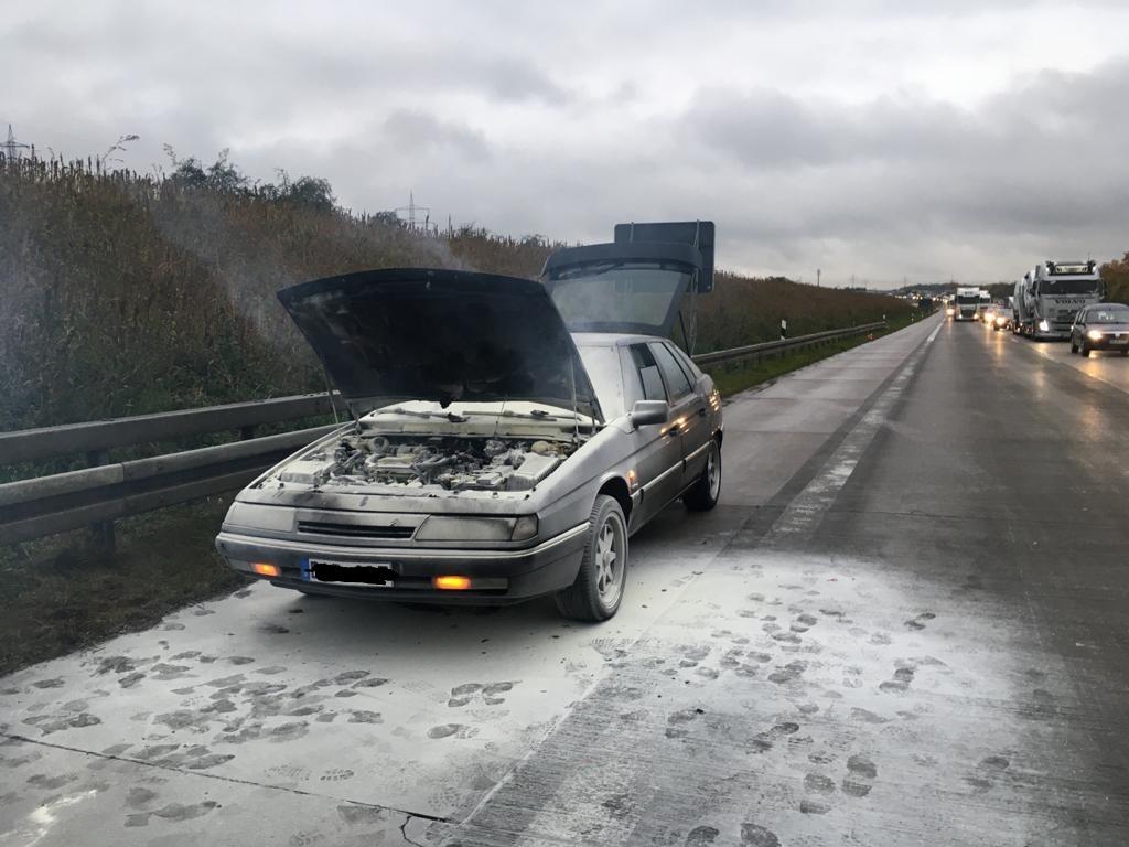

Petar, da du ja noch ziemlich jung und noch nicht so lange in der Cit-Szene bist, kennst du vielleicht nicht die alten Geschichten, was mit so einigen ZPJ4 passiert ist:
large._MG_5507.JPG.df9fbaf836eb39394009be23a22e4f3b.JPGlarge._MG_5519.JPG.0db75e6279eb472192aed5a8ae90a986.JPG
Öl (LHM) ist leider brennbar. Unter Hochdruck fein verteiltes Öl ist sogar sehr leicht entzündlich und brennbar. Ich halte deshalb einen Riss in einer HD-Leitung in der Nähe heißer Motorteile für den gefährlichsten Fall.
Ja habe die Bilder gehsehn furchtbar..

Ich kenne auch einen recht aktuellen Fall. Das Fahrzeug war vorher im Traumzustand. Wird wieder aufgebaut. Wir haben passende Motorkabelbaum mit der richtigen Orga Nr gefunden. large.IMG_20210310_100236.jpg.0b3a1e936232557f7fe518330818f6c4.jpg
Auch wegen der Hauptdruckleitung?

Der Brand hielt sich wohl in "Grenzen" trotzdem hat das kleine Feuer ordentlich Schaden angerichtet. Sämtlichste hydraulik Schläuche zwischen Fass bis zur Lenkung verbrannt. Kabelbaum links zwischen Innenraum und Motor weggefackelt, haupkabelbaum(äume) Motor vorne links über dem Getriebe ebenso komplett weggefackelt. Selbst die Dosen und Helfer an Drosselklappen und Ansaugbrücke weggeraucht.
Ich habe dem jenige Teile aus meinem Funus seziell Kabelbäume mit richtiger Orga Nr zukommen lassen. Die Kabelbäume sind steinalt und brüchig. Trotzdem werden sie wieder eingesetzt (vorher sicherlich repariert). Der Besitzer hatte ebenso, die aufgabe einen kompletten 24v Xm zu kaufen. Das Ziel hat er ebenso erreicht. Nun heißt es, aus Altteilelen von mir und dem gekauften 24v wieder einen herzurichten.

Ja, wegen der Druckleitung
