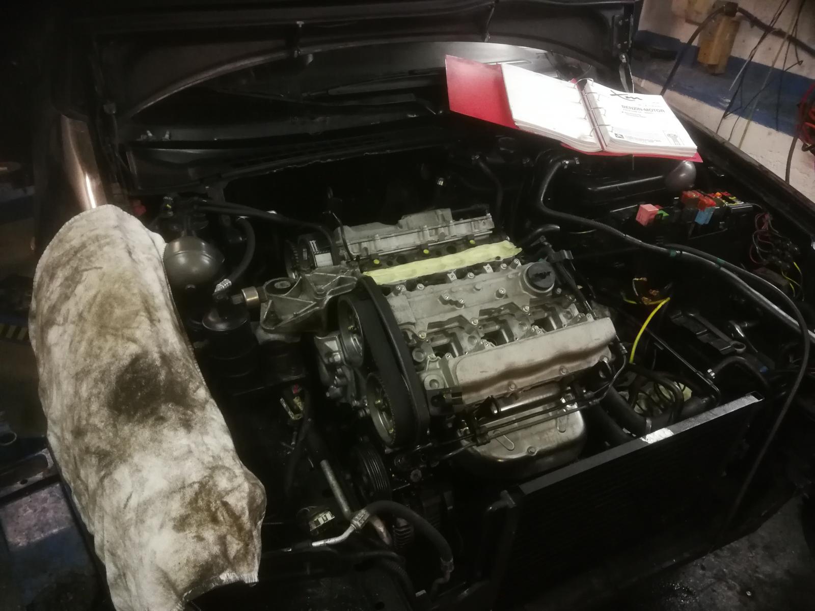

Der Motor ist erstaml wieder im Auto und an beiden Seiten befestigt. Ich muss sagen, das sieht wirklich draumhaft aus. Der Xantia hat es wirklich verdient. Der ist von unten total rostfrei. Ich hoffe ich bekomme die Kabelbaum (leistungsloch) in den Griff. Ich denke der Fehler wird wieder auftreten. Aber erst soll er laufen
Der Motor läuft, klingt aber manchmal furchtbar. Ganz selten knallen die hydros, und eine Art Knistern ist wahrzunehmen. Ich glaub bzw. hoffe das der sich nach paar Stunden  beruhigt. Ich hatte soetwas mal von einem Motorbauer erfahren, das die zb. Getunten Motoren anfangs krässlich klingen.
Nebenaggregate werden noch nicht angetrieben. Beide Zahnriemendeckel sind noch nicht montiert.
Frisches Öl ist drin, Abgas ist montiert. Kühlsystem entlüften.. Motorlager alle montiert.
Mal sehen wie es wird.
Meine letzten beiden gebrauchten Motoren klangen beim ersten Start auch furchtbar, muss wohl so sein bei denen mit obenliegenden zahnriemengetriebenen Nockenwellen.
Sowas ist komplett ölleer, ich denke es wäre gut zuerst ohne Zündung und Einspritzung, also mit abgezogenen Doppelrelais, den Motor per Anlasser zu drehen bis Öldruck aufgebaut ist.

Eine Batterie habe ich vetnuddelt um nur den Druck aufzubauen. Relais und ot Geber sowie Steuergerät waren abmontiert.
Zahnriemenspannung ist OK. Der Motor ist 21 Jahre alt, und war mit Öl gefüllt. Ich habe es erneuert.
