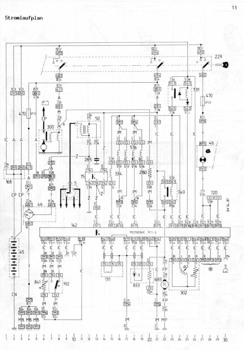

Stimmt auch wieder. Aber warum hat das Zündmodul dann 6 Kabelanschlüsse?
Müsste ich im Schaltplan gucken. Aber auf jeden Fall so Dinge wie Plus, Masse, Ausgang zur Spule, Eingang Impulsgeber...

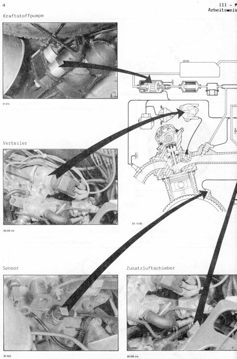

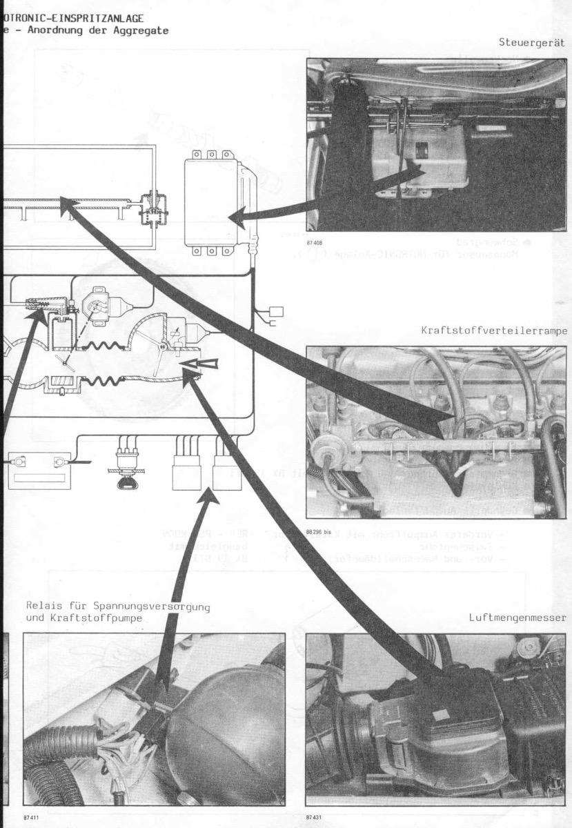

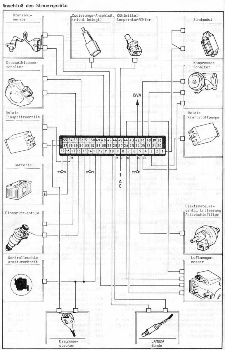

Mit diesen Unterlagen konnte ich in der Vergangenheit alle Fehler finden.
Was steht im Fehlerspeicher?

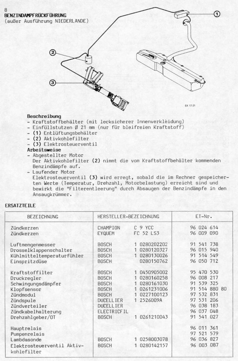

Ich werfe mal zusätzlich noch die Tankentlüftung ins Spiel. Die war bei einem Freund geknickt( Der Schlauch) und führte zu den von Rudi genannten Syntomen, allerdings bei einem Lancia Beta mit Vergaser. Aber eine Kontrolle schadet sicher nicht.
