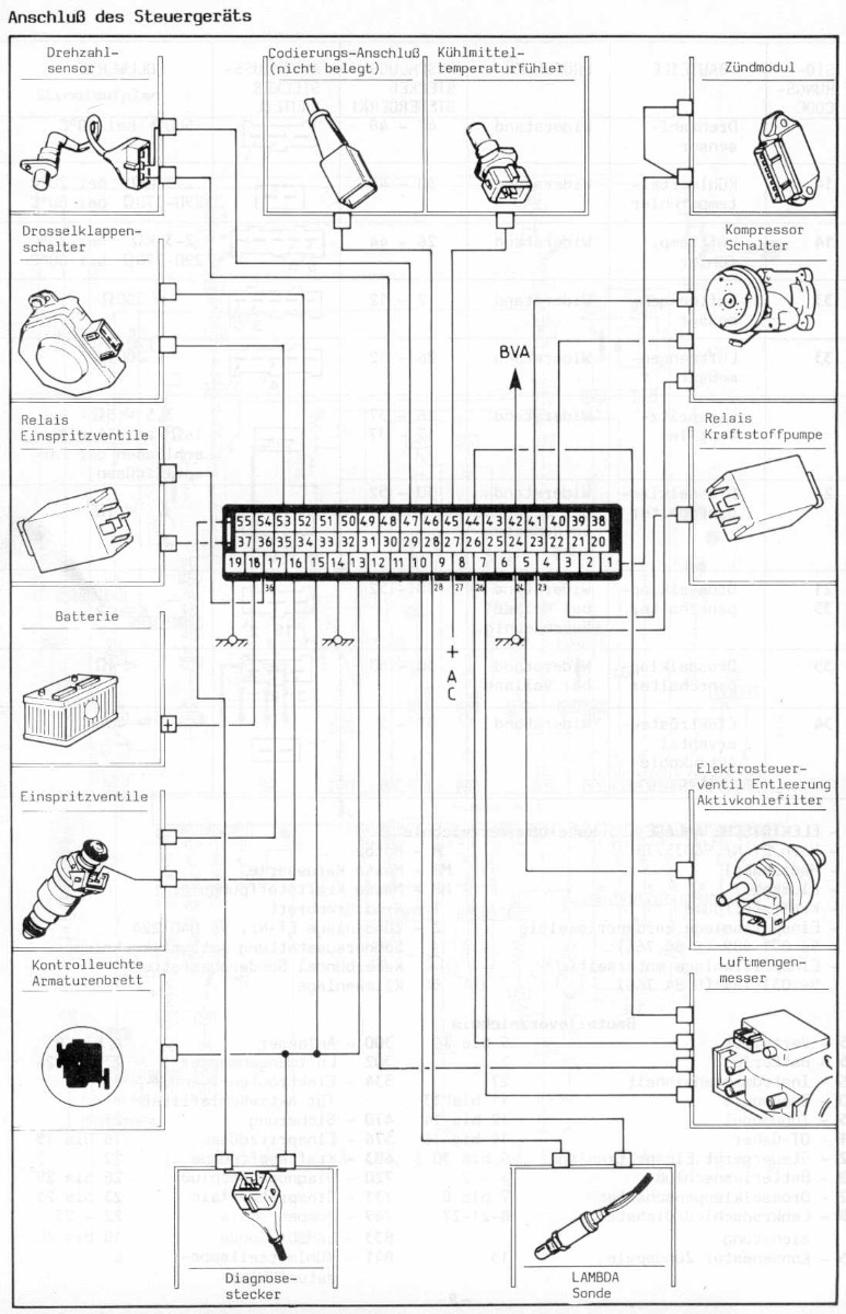

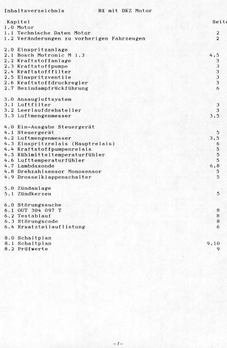

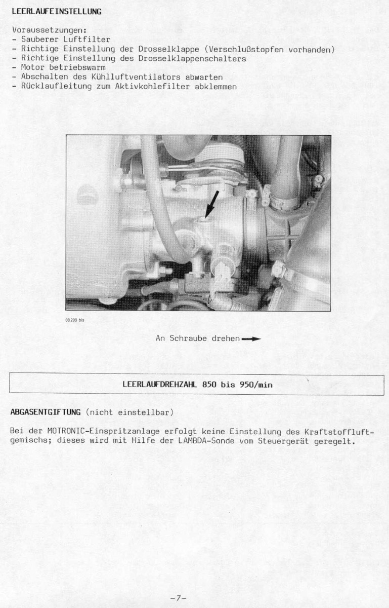

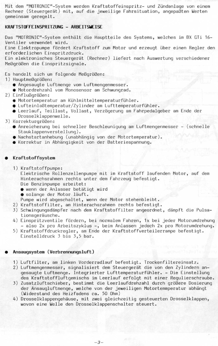

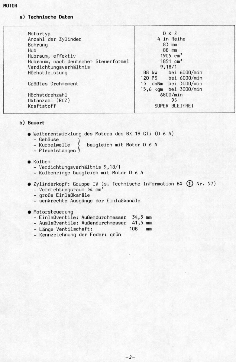

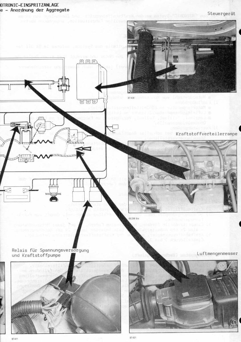

1007083324_10-BX19GTiKatMotorDKZ.jpg.ca1cf06e7f1481008ac72b4ece57bab1.jpg2007677723_09b-BX19GTiKatMotorDKZ.jpg.8b5bd3965c9f8ad282455b656c096341.jpg1847188248_09a-BX19GTiKatMotorDKZ.jpg.beb8e2b2c5371f268dd667d05736ed61.jpg16553785_08-BX19GTiKatMotorDKZ.jpg.f9b271d35a9bfdd5c1be7228bc591184.jpg1438873784_07-BX19GTiKatMotorDKZ.jpg.22df34e7405e72e23534c11a4c7e1d7f.jpg600802547_06-BX19GTiKatMotorDKZ.jpg.cc2cccc3f361559b3b55142395543f28.jpg1932180978_05-BX19GTiKatMotorDKZ.jpg.2c48f0131982eb7b58c3537f685a0acf.jpg287838329_04b-BX19GTiKatMotorDKZ.jpg.80be1174920f7ce50a0ef990ffb46a53.jpg2042260470_04a-BX19GTiKatMotorDKZ.jpg.9901183848af296997d891b95df8957b.jpg342856077_03-BX19GTiKatMotorDKZ.jpg.a7516fddac1978c49867038c86b68028.jpg97416714_02-BX19GTiKatMotorDKZ.jpg.7e4f10d5a2a249f8a70a348c3a777e7b.jpg1942108382_01-BX19GTiKatMotorDKZ.jpg.52e19837e7b40f4d2398dd53e537301c.jpg
Danke für Eure Beiträge, insbesondere Auto Nom für das umfangreiche Material! Die Truppe des Freundlichen meines Vertrauens, durchaus versierte Leute mit viel Erfahrung mit den alten Modellen, haben in der vergangenen Woche nochmal alles durchgeprüft - es tut sich nichts mehr. Ich bin jetzt doch so weit, dass ich es wohl sein lassen werde.  Nachdem ich keine Möglichkeit (und auch nicht die Zeit) habe, das nicht fahrbereite Auto nochmal woanders hinschaffen zu lassen.

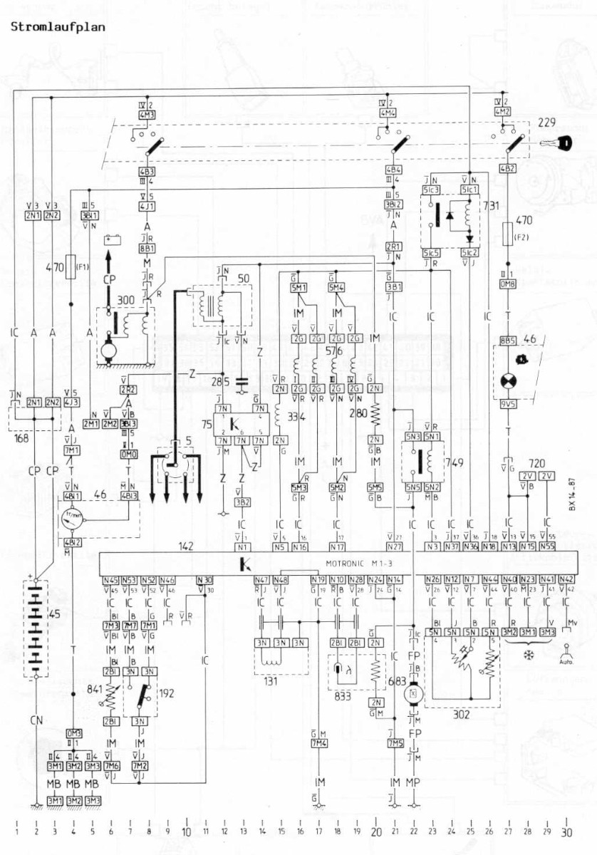

Unter dem rechten Kotflügel (etwa auf höhe der Relais Einspritzung und Spritpumpe nur eben außerhalb des Motorraumes) sitzt eine Spleißung im Kabelbaum. Wenn die gammelt (und das tut sie hin und wieder, weil nur mit Isolierband umwickelt), führt das zu diesem Symptom (Anlasser dreht aber Motor springt nicht an). Im Schaltplan vier Beiträge weiter oben ist das wohl der Knotenpunkt der direkt oberhalb von 731 dargestellt ist.
Unbedingt checken!

Die Relais im Motorraum über dem rechten Kotflügel wurden auch getauscht? Mach von denen doch mal bitte ein Foto.
Eines oder beide sind innerlich nämlich häufig mit einer Platine ausgestattet. Die Lötverbindungen können brechen, siehe Foto unten, und würde exakt für deinen beschriebenen Fehler sorgen. Auch dafür, dass er mal lief und mal nicht. Mal lange, mal kurz.

So, bin nochmal am Fahrzeug. Springt wie gehabt nicht an, Anlasser dreht, Batterie ist fit genug. Sprit bekommt er. Ich versuche jetzt mal, die genannten Relais zu finden und zu checken... .
Das eine sieht innen so aus (siehe Foto), das andere wollte ich nicht öffnen, um es nicht zu beschädigen, es sieht aber äußerlich ziemlich frisch aus... .
