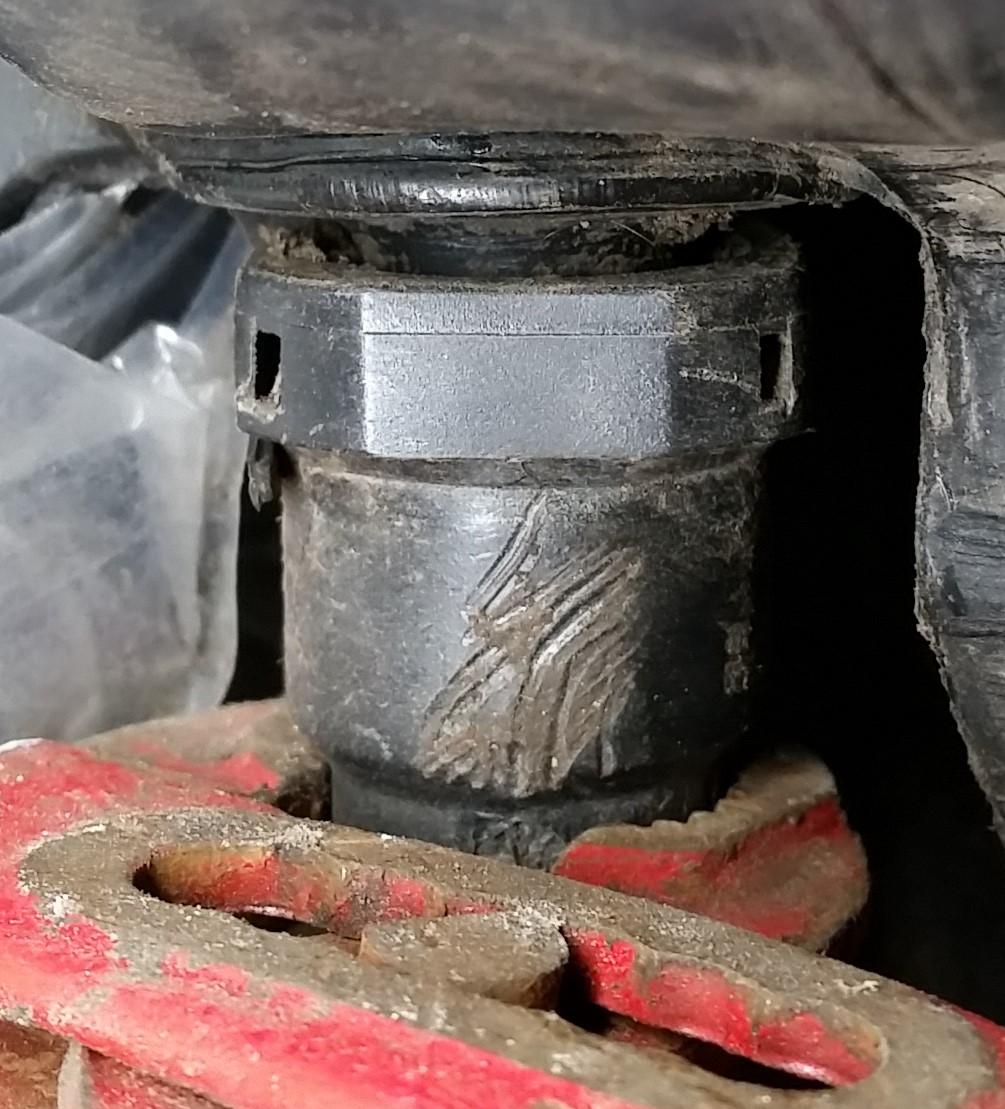

Im Bild der rechte Anschluss, er läßt sich drehen so weit es der dranhängende Schlauch zuläßt. Hier die "Vorderseite"
large.466848875_019(2).jpg.93a2dae84d9df
Hier die "Rückseite"
large.591307606_016(2).jpg.3629d010eef3d
Das links ist mein Kabelbinder für die Schutzfolie. An dem rechten Steg hab ich Drück- und Zugspuren hinterlassen. Es gibt nur schwarzen Kunststoff. Wirklich reindrücken läßt sich das nicht.

Du siehst doch im oberen dicken Bereich die Absetzungen im Plastikumfang die kann man drücken ,dazu viel Geduld und Rostlöser, Dann mit einem breiten Schraubenzieher bei gedrückten Nasen zwischen dem Tank und dem Stutzen hebeln
Manchmal ist das Plastikgelump schön schwergängig. Da hilft reinigen und anschliessend Silikonspray drauf.
vor 3 Stunden schrieb kroack:
Ich habe das mir unbekannte Verriegelungsprinzip noch nicht verstanden.
Du beschreibst gerade das vorletzte Bild das ich "Vorderseite" genannt habe ? Meinst du mit "Absetzungen" den Bereich der beiden sichtbaren Öffnungen (Löcher) im Bild "Vorderseite" und von dort aus nach hinten ? Das man das zusammendrückt ?
Für mich sieht das so aus als ob auf der Rückseite der vermutlich U-Förmige Kunststoffbügel eingeschoben wurde und das verriegelt. Die beiden "Löcher" sind die Verlängerung seiner Führungsbahn, und durch die Löcher kann ich den Kunststoffbügel nach hinten herausschieben. Funktioniert das so ?

Ich denk das gehört gedrückt. Stutzen gegen den Anschluss nach oben drücken, seitlichen Nubsi reindrücken, abziehen.
Bearbeitet ( von schwinge)
Ihr seht "Absetzungen" und "seitlichen Nubsi" und ich sehe mit Brille nichts :( am besten ich sende euch die Bilder zu und ihr macht einen Pfeil an den Absetzungs-Nupsi ran :)
Genau :)
Da muß ich nichts mehr zu schreiben ;)
Ich hätte zur Verdeutlichung die Pfeile lieber rot gemacht
nach der eindeutigen Veranschaulichung von Schwinge, nochmal vielen Dank dafür, habe ich das perfekte Spezialwerkzeug, meinen exclusiven Premium Holzkeil bei meinem Schlachtfahrzeug angewendet, mit der Hand verkeilt und den Verriegelungskopf mit der Hand nach unten in 5 Sekunden herausgewackelt. Volltreffer ;)
large.1579267628_004(2).jpg.af0770d9d5ec
Die Verriegelung aus dem Kopf herausgezogen, Schmierung über die beiden Löcher notwendig da drin verdreckt.
