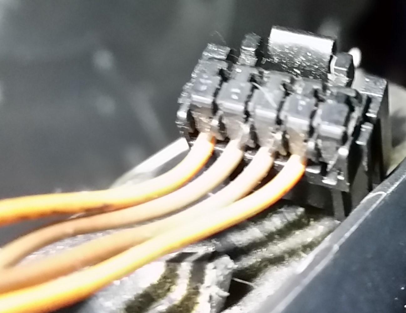

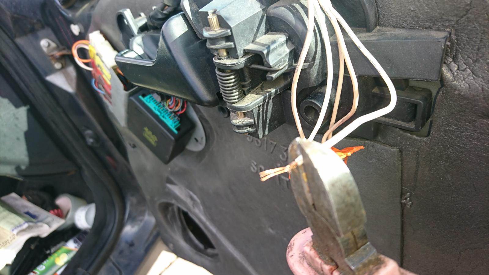

Am 19.2.2021 um 19:15 schrieb matgom:
so fand ich heute die 4 Abgänge vom Spiegelschalter vor :o, vom Stecker getrennt, rausgezogen, nicht abgeschnitten. Der Stecker war noch am Schalter, aber alle Verriegelungsstifte fehlen, auch der eine unbelegte.
large.1625712362_017(2).jpg.ca82b5b942fa
So sehen die 4 kabel verriegelt am Schlachter aus. Ich habe jetzt 3 optionen, 1. Kabel abschneiden und miteinander verbinden. 2. Diese Verriegelungen demontieren und dann die anderen Kabel damit verbinden. Hat die schon mal einer demontiert ? 3. Kabel an den Stecker löten bei dem die Verriegelungsstifte fehlen. Was macht den größten Spaß ?
large.1331404782_025(3).jpg.e637723360df
Die Kabel sind dort ähnlich wie bei Stromdieben eingequetscht, das ist recht schnell instandgesetzt.
Verlöten oder anderweitig fest verbinden unter Einsparung eines Steckers würde ich das auf keinen Fall, weil man dann fluchen darf wenn man das nächstge Mal in der Tür arbeiten muß, wegen kaputtem FH oder sonstwas. Außerdem spart man durch Verlöten oder so keine Zeit, eher im Gegenteil.
Und mir scheint, daß der Stecker des Schlachtautos  bereits demoliert wurde ?
Bearbeitet ( von TorstenX1)
@TorstenX1Hallo,
ich kann es nicht mit einquetschen Instandsetzen weil ich die Pins dazu nur mit Demontage gewinnen kann, Ausgang ungewiss. Mit Verlöten bleibt das außerhalb der "Wasser" Trennwand und ist somit dem FH nicht im Weg. Ich hab Zeit das sorgfältig zu machen. Der Stecker des Schlachtautos ist noch verkabelt, nur ausgesteckt, im Perfekten Zustand. Er ist ca. 10mal vergrößert, die Pins sind winzig.
Am 26.3.2021 um 21:25 schrieb matgom:
@TorstenX1Hallo,

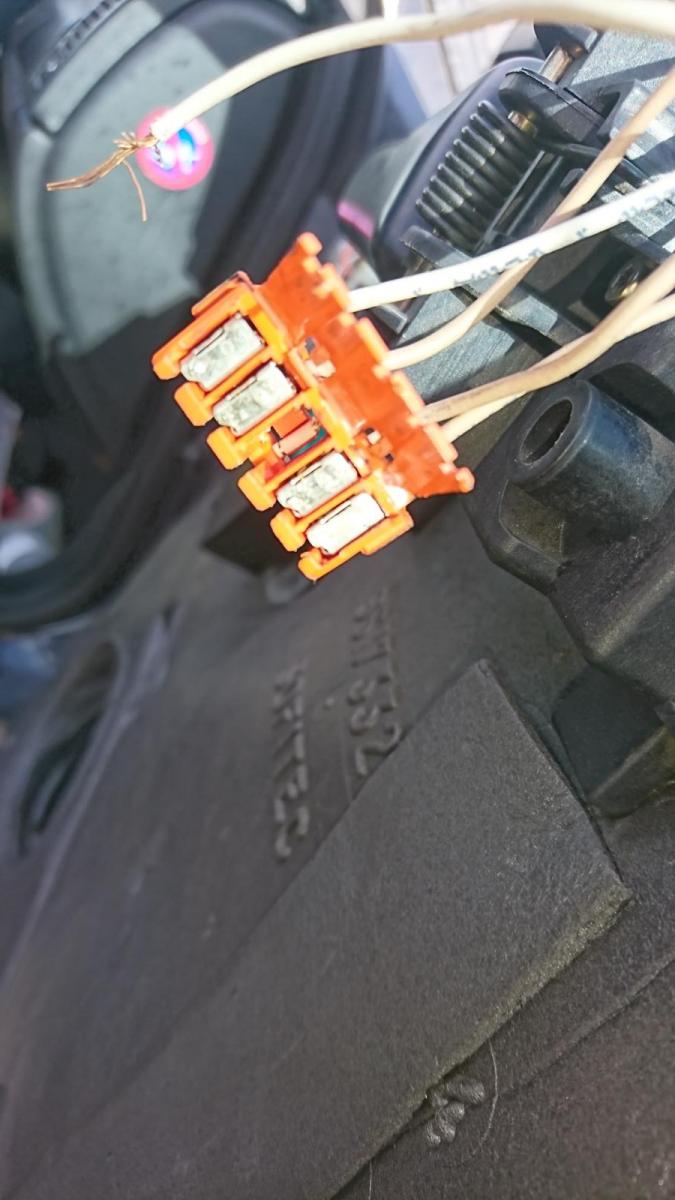

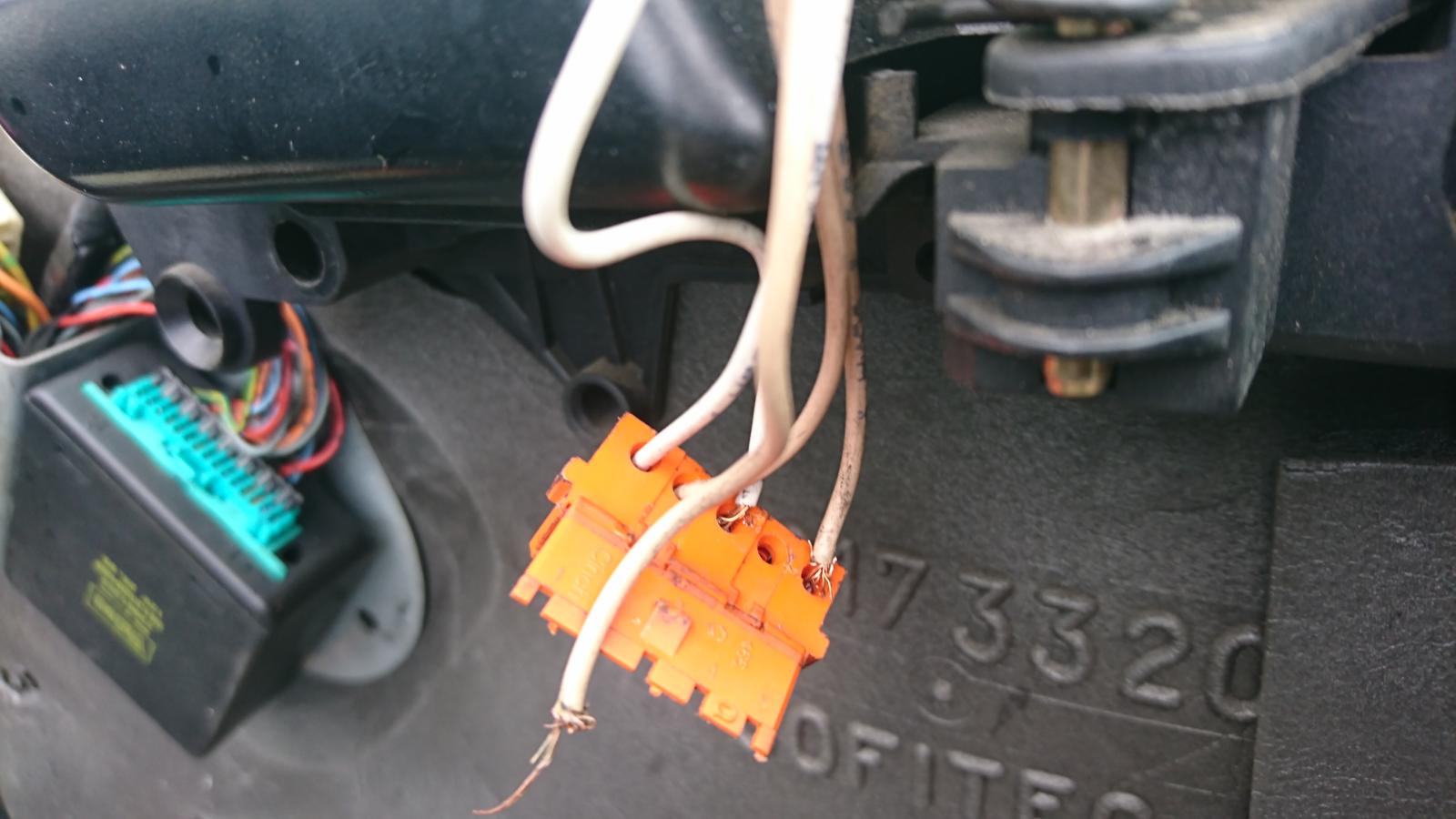

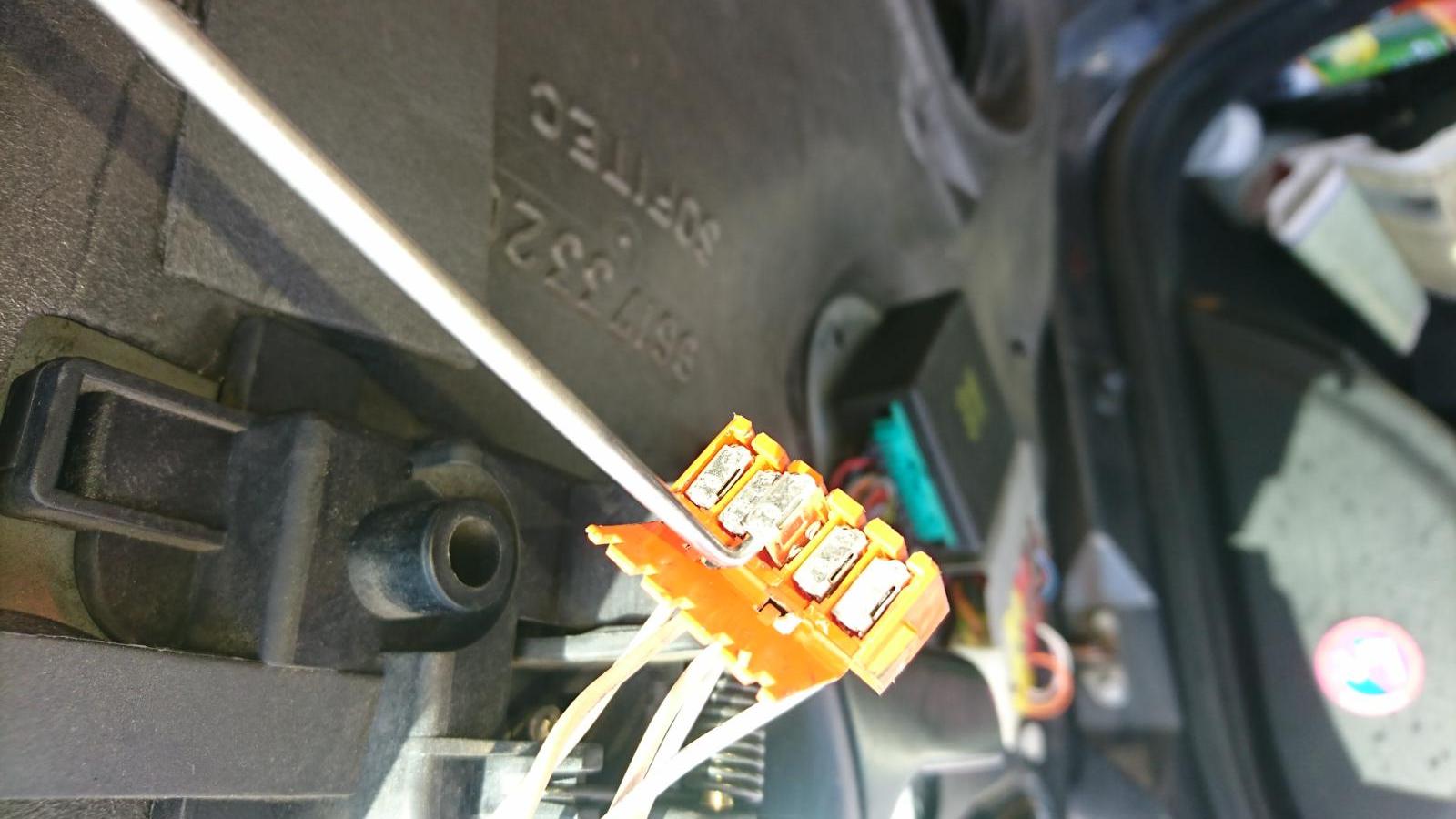

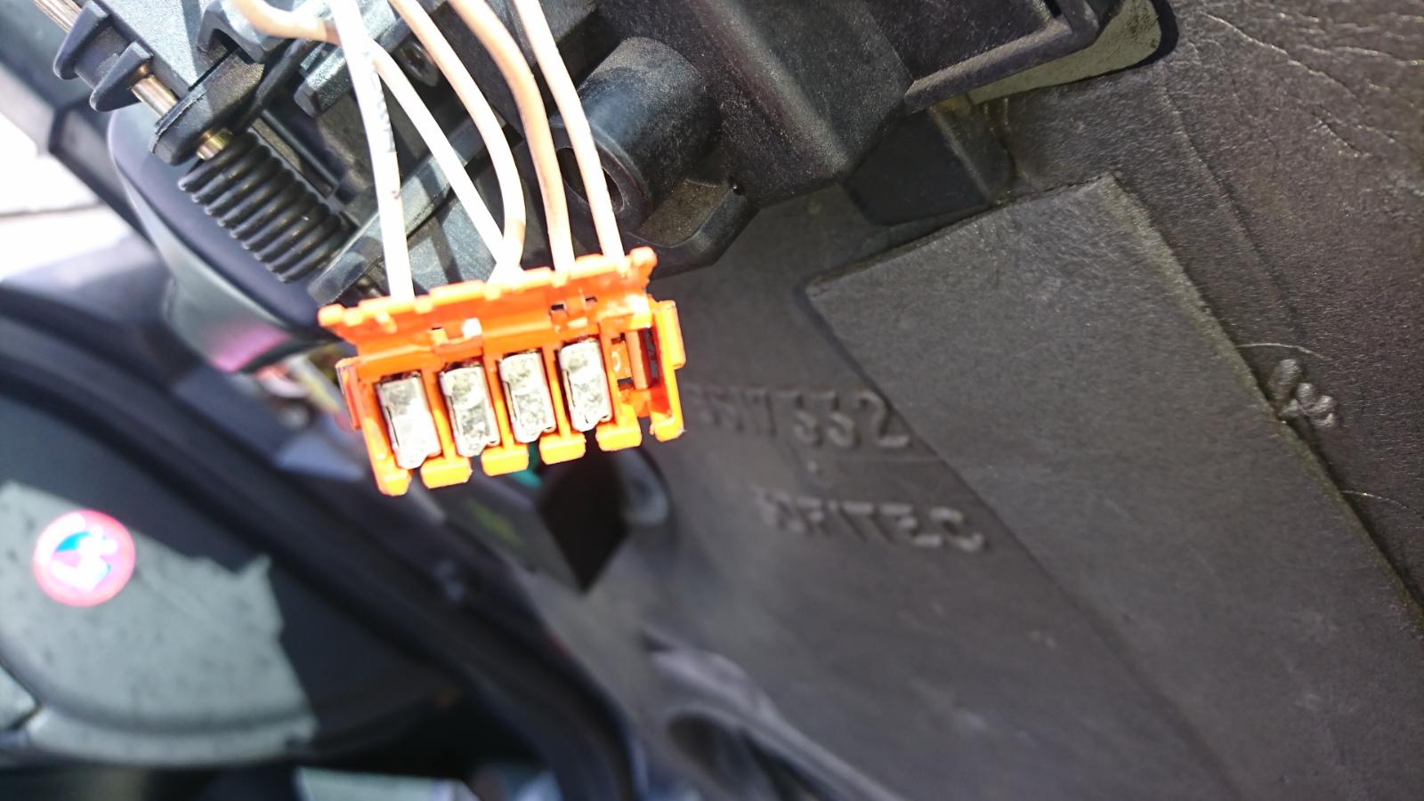

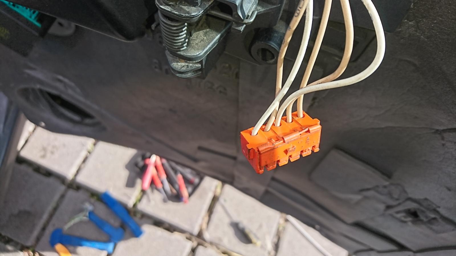

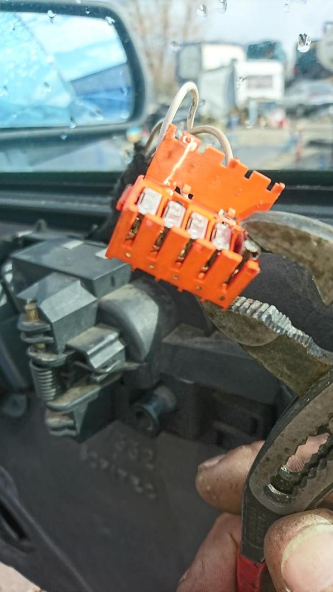

Heute hatte ich selbst das Vergnügen.
So schaut ein intakter Stecker aus, nicht wie oben von Matgom vermutet. Allerdings mit abgerissenen Kabeln, Deckel bereits geöffnet:
Herausziehen der Klemme
Die Kabelrteste im Stecker entfernen
Abgerissenes Kabel kürzen. Das Ende muß gerade und rund sein, damit es in die Aufnahme im Stecker gegenüber der Einführseite rutscht.
Kabel ist drin (Bild von einem anderen Kabel, nicht irritieren lassen).
Klammer einsetzen und eindrücken.
Deckel schließen, und über ein perfektes Ergebnis freuen.

Hallo Torsten,
du reparierst gerade den FH Stecker auf der Beifahrerseite, diese Stecker sind bei mir intakt, nochmal Danke für die Veranschaulichung zum herausziehen der Verriegelungsstifte.
Der bei mir defekte Stecker ist nur halb so groß, elektrische Spiegelverstellung in der Fahrertür. Es ist der mini Ausgangs Stecker der zu den Spiegeln führt, mit 4 von 5 Belegten Anschlüssen am Stecker, siehe mein Bild. Diesen Stecker kenne ich nur einmal am Fahrzeug, und du ? Wenn ich mehr von diesen Steckern hätte dann würde ich davon die Verriegelungsstifte versuchen auszubauen. Die ausgebauten Stifte kann man auch im Brief versenden, fals sie für dich demontierbar und dann für mich wieder montierbar sind.

Natürlich sind sie das, das schrub ich ja schon auf der Seite davor.
Was du ausbaust, sind allerdings keine Stifte, sondern nur der schwarze "Deckel" auf der Steckerrückseite, der die einzelnen Kabel an Ort und Stelle hält.
Ich wollte dir gerade ein paar Fotos machen, denn manchmal erkennt man im Alter die kleinen Details nicht mehr - geht mir ja selbst so. Und hier sind auch noch beide Teile schwarz. Nunja, jedenfalls ist mir der Deckel irgendwo in den Teifen meiner TCT-Kabelbaumkiste verschwunden und ich bin grad herrlich genervt. :unsure:
Stecker ohne Deckel:
Die Kabel gehen genauso raus. Das Schwierigste an der ganzen Nummer ist, jedes Kabel an seine richtige Stelle zu setzen (also nix durcheinander zu bringen) und natürlich den Deckel nicht zu verlieren.
es gibt neue Erkenntnisse. @schwinge die schwarzen Deckel deines 7 fach belegten Eingangssteckers sind Identisch mit denen vom schmaleren Ausgangsstecker (nicht einfach zu erkennen da dieser auch Schwarz ist). Wie hast du die (den) Deckel demontiert ? Ist das ein Deckel oder hat jede Zunge einen eigenen ? wenn es einer ist dann ließe er sich wohl auch von 7 auf 5 kürzen, Teilabschnitte sind gleich lang.
Die 4 Kabel sind für mich leicht im Stecker zuordenbar.
Eine Robuste dauerhafte Lösung ist eine PC Brille vom Optiker, Gläser aus Glas mit Gleitsicht (und ich glaube entspiegelt). Für das höhere Glasgewicht ein einfaches aber stabiles Gestell (zB. Außen Schwarz, innen grün) mit breiter Nasen Auflagefläche. gesamt ca. 350 Euro.
Grüße Matthias
Bearbeitet ( von matgom)
Ein Deckel über die gesamte Steckerbreite. Stichfeste Handschuhe, kleiner Schraubendreher, von der den eingehenden Kabeln gegenüberliegenden Seite rauspopeln.

die beiden Außenspiegel sind jetzt wieder elektrisch einstellbar, den 12mm breiten Stecker habe ich instandgesetzt, obendrauf liegt der Deckel mit Wiederhaken, mittlerweile montiert. Bei ORGA 8150 sind die Farben v.r. nach li. orange, blau,braun,grau. Bei der Nummer ist eine hohe Sehkraft sinnvoll ;) , nochmal vielen Dank für die Motivation zu dieser Leistung.:)

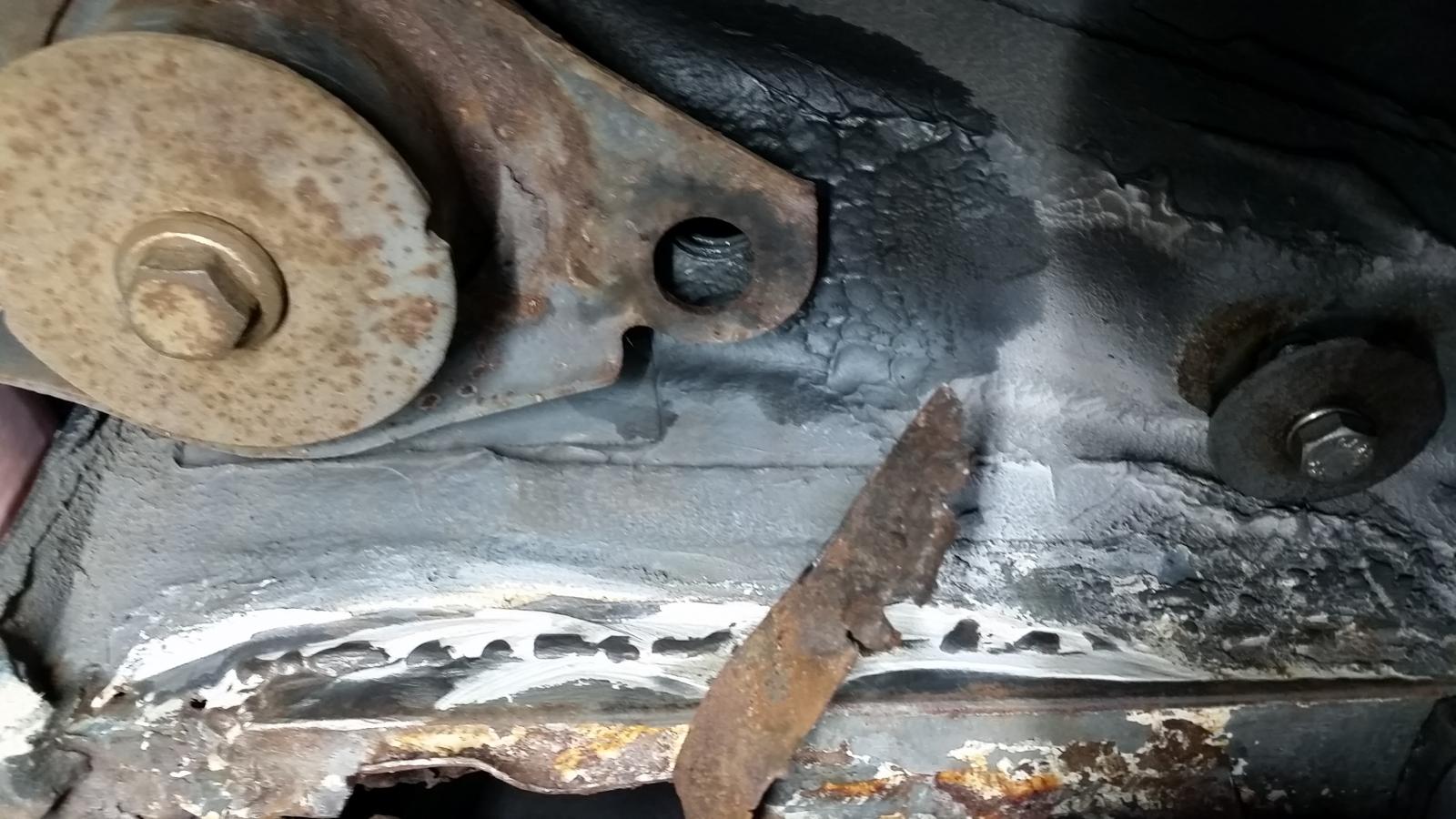

Hallo, mit dem Projekt geht es voran, der linke Schweller musste hinten entkernt werden. Dabei wurden die beiden Pfusch Schweißungen an der B-Säule und ganz hinten am Innenschweller komplett entfernt, die Bleche die dort einfach drübergebraten wurden haben die Korrosion am Bestand beschleunigt (Wasser war zwischen den Blechen), von innen konserviert wurde nichts.
Die Situation, vorbereitet zum Innen-Blech einschweißen, muss noch gereinigt und verzinkt werden, mit Zinga bis 60 müh Schweißrauchfrei
large.2055771907_011(3).jpg.adf6d34bc5e5
Die relevanten Bleche werden mit entnehmbaren Nieten fixiert (3 im Bild) oben der Innenboden mit Falz, aus  0,88mm Blech. Unten die Mittelwand mit Verbindungsblech 1,25mm dick. 3mm Flachstahlstreifen 30mm breit.
large.1945090779_007(2).jpg.883487ff30f3
Schwer erreichbare Stellen, auch Wagenheberaufnahme wurden in einem Gefäß mit Phosphorsäure 20% entrostet, sehr wirkungsvoll. Muss dann gründlich mit Wasser abgespült werden sonst frisst die Säure das Blech.
large.575908271_004(2).jpg.fa0cf79e1570a
Nächste Woche kommt der Schweiß Profi :D und dann wirds heiß :o
Grüße Matthias
