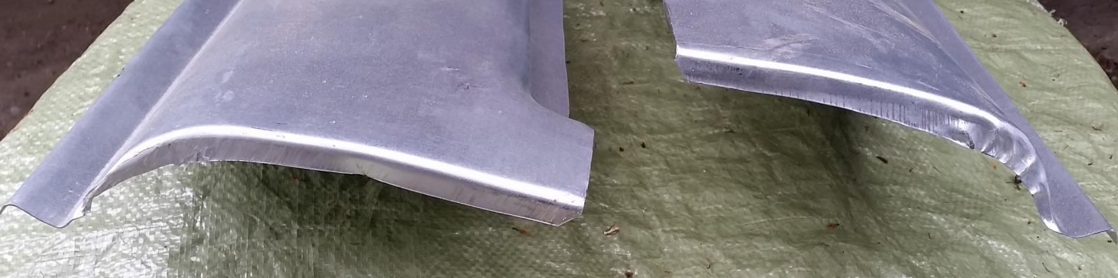

8 hours ago, matgom said:
Im Bild sind die Xantia Schweller - Enden, diesmal brauche ich beide bis hinter. Welcher Aufwand wird betrieben damit hinterher die Abschlusskante nach was aussieht oder etwa so wie beim original gleich unten mit ca. 10mm Breite beginnt ?
Ich trage mich mit dem Gedanken diese Rückseiten abzutrennen und dann die letzten ca. 20mm von einem guten org. Schweller anzuschweißen. Ist das ne gute Lösung oder macht so etwas kein Mensch ?
das sah bei meinen ähnlich aus, einer war ordentlich und der andere sah aus als wäre das Blech nicht ganz sauber in die Presse gelegt worden.
Ich denke du liegst richtig, da macht kein Mensch etwas. Auf Schweißen würde ich verzichten, da du dabei Gefahr von Verzug hast und es im Bezug auf Korrosion auch nicht besser ist.
Ich habe bei mir das Ende etwas glatt gedengelt, so dass es zumindest halbwegs faltenfrei ist, der Rest geht dann im Steinschlagschutz und Lack unter. Wenn ich mich recht erinnere habe ich das mit Wärme gemacht, auch wenn man dabei natürlich eine Zinkschicht beschädigt.
