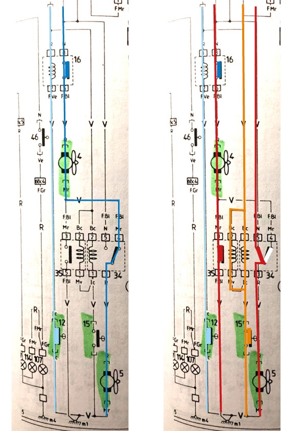

Nach den leicht widersprüchlichen Informationen zu den Relaispositionen hab ich das heute mal untersucht. Am meisten Recht hatte @elektromicha – also eigentlich hatte er fast komplett recht (ich hatte auch noch von jemand anderes weitere Informationen per PN bekommen).

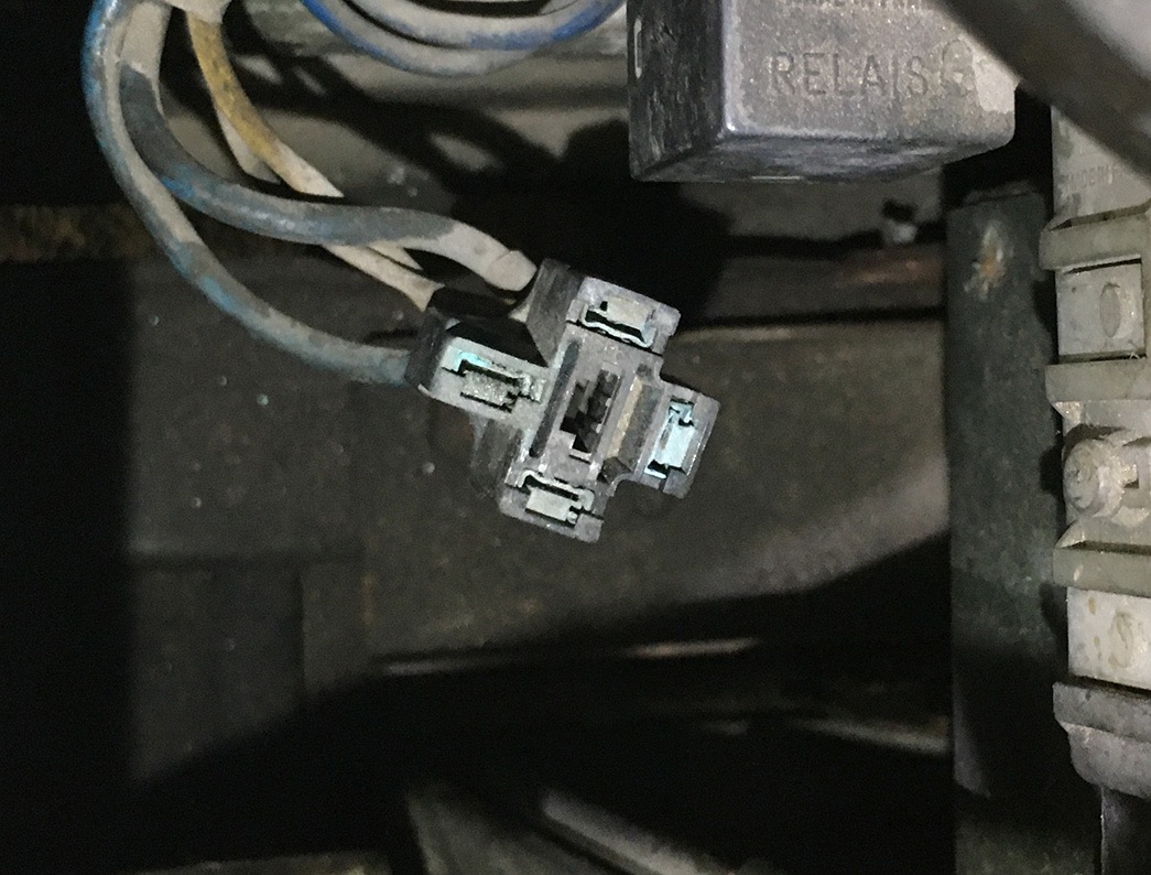

Die Relaissockel unterm Scheinwerfer hatten sehr starke Kontaktkorrosion. Gereinigt und gespült mit Kontakt 60 / Kontakt WL habe ich trotzdem neue Standardrelais eingebaut. Das kühlerseitige ist das Relais 16, wofür das andere zuständig ist, weiß ich nicht (jemand einen Hinweis?), aber das ist jetzt auch auf Vordermann.
Das Benzinpumpenrelais braucht auch noch Therapie, denn es gab ein schreckliches Geräusch (hochfrequentes Relaisflattern wegen Kontaktproblemen) von sich, als ich von der Seite gegen den Kabelstrang drückte. Ich muss eh die Batterie mal rausnehmen, um Platz zum Arbeiten zu haben um die neuen Relais anständig an der Leiste zu befestigen, dann wird auch der Sockel gereinigt.
Dann einen ersten Test: Luftstrom-Temperatursensor (12) kurzgeschlossen: beide Ventilatoren laufen auf langsamer Stufe – Wasserkasten-Sensor (15) zusätzlich kurzgeschlossen: beide Ventilatoren laufen auf hoher Stufe. Also prima. Dann eine kleine Fahrt um den Block, um auch mit Sensoren zu testen. Alles paletti.
Zu Identifizierung der anderen Relais: es sind auf dem Radkasten die beiden Kotflügelseitigen. Das äußere ist Relais 35 (vierploig), das zweite von außen Relais 34 (fünfpolig). Hab ich einfach durch Handauflegen beim Kontakt-Kurzschließen rausgefunden; das Leitungsverfolgen wollte ich mir sparen – hätte auch Stunden gebraucht, das lässt mein Rücken nicht zu. Warum das Relais 16 unter dem Scheinwerfer sitzt, erschließt sich mir nicht. Wegen der Nähe zum Thermoschalter? Was wär das Argument? Das müsste dann ja auch auf den Wasserkasten-Thermoschalter zutreffen.
Die Art der Beschaltung ist bei späteren Modellen mit nur einem Thermoschalter die selbe – der Schalter hat drei Pole und im inneren zwei Schalter.
Neben-Erkenntnis: das Schließen des Wasserkasten-Thermoschalters bei irgendeiner Unterbrechung rund um das Relais 16 führt dazu, dass nur der rechte Lüfter und auch nur die hohe Stufe läuft. Also ist das Relais 16 in jeder Hinsicht an der Stelle, wo es sitzt, nicht gut untergebracht.
Weitere Erkenntnis: Es wird hier oft gemutmaßt, dass bei den beschriebenen Symptomen auch ein Lüftermotor defekt sein kann. Kann sicher sein. Relais 16 ist da wohl eher der Kandidat. Wenn man dann doch feststellt, dass einer der Motoren defekt ist, kann man als Notlösung den Motor überbrücken, sodass wenigsten bei niedriger Schaltstufe schon gepustet wird – dann allerdings auch mit voller Kraft, weil der andere Motor als Widerstand fehlt.

Hier habe ich für alle noch mal die Schaltzustände visualisiert:
Links: Thermoschalter im Luftstrom schaltet (Kühlwasser warm): hellblau: Steuerstrom; dunkelblau: Laststrom
Rechts: Thermoschalter im Wasserkasten schaltet (Kühlwasser heiß): orange: Steuerstrom; rot: Laststrom
Und jetzt denkt Euch irgendeine Unterbrechung an einem der vier Pole des Relais 16 …

Hier noch zur Illustration wie der Sockel von Relais 16 aussah … da ist klar, dass der Sockel des Zündungs-/Benzinpumpel-Doppelrelais schleunigst gereinigt werden muss.
Der hat Oldtimerflair😁
Vielen Dank für die Rückmeldung, was nun im Argen gelegen hat. So wie der Gammel da fortgeschritten ist, würde ich vermuten, dass die Steckverbindungen drum herum genauso aussehen. Da lohnt es sich großflächig sauber zu machen. Also auch auf Verdacht, wenn die entsprechenden elektrischen Funktionen noch vorhanden sind. Sonst erwischt es Dich an einem warmen feuchten Tag mit neuen Ausfällen.
Das Kraftstoffpumpenrelais kann man ggf. auch neu kaufen, da gibt es was günstiges von Hueco. Das tut es einwandfrei. Im Zweifelsfall auch auf Vorrat hinlegen, solange der Preis noch akzeptabel ist.
