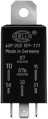

Doch, da verwechselst Du was. Das Benzinpumpenrelais ist zwar so gesehen auch ein Standard-Relais, aber halt nur kein einfacher Schließer oder Wechsler. Schau in den Schaltplan im Wegfahrsperren-Thread.
Bearbeitet ( von holger s)
Wir bzw. Holger spricht von diesem Relais .thumb.jpg.dc04ad23c30c9b8fb637a1f2793b897d.jpg

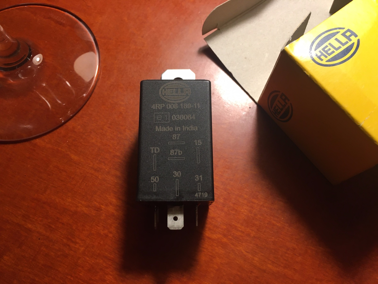

Halte heute dieses wunderschöne neue Doppel-Relais in Händen – es ist leider nicht blau, hat aber eine gummi-artige, fast samtene Oberfläche … das möchte ich fast ungerne in den CX verbauen. Naja, war ja nicht so teuer, ich kann mir ja noch eines bestellen.

vor 13 Stunden schrieb holger s:
Da musst Du dich leider mit abfinden, auch das von Hüco sieht genauso aus. (Auf dem, was bei mir liegt, steht Made in Germany drauf, sonst gleiche Typzulassung, gleiche Haptik).
Da es im Normalfall unter einem Scheinwerfer und unter einer Tüte verschwindet, ist das eigentlich auch herzlich egal, wie es aussieht. Das blaue Boschrelais mag zwar schön blau gewesen sein, aber dafür was es halt von Bosch. Irgendwas ist ja immer.
