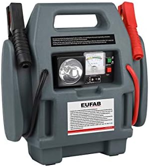

Das sind mehr Ah als die Baumarkt-Kompressor-Leuchten-Starthilfe-Kombinationen haben vor denen gewarnt wurde. ;) Die haben 7.000 mAh
