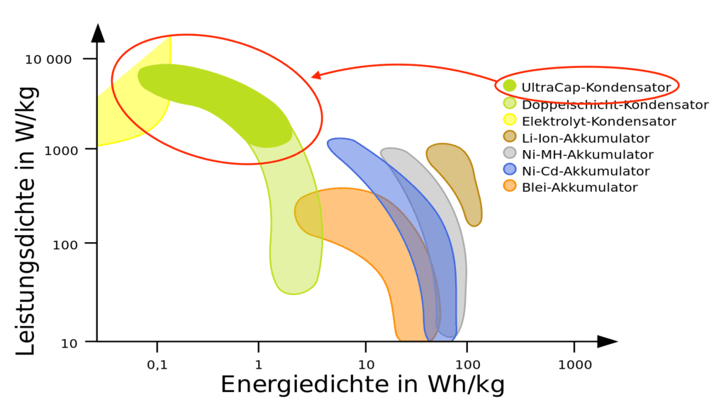

Im Diagramm von Wikipedia sieht man, dass die UltraCap Kondensatoren eine sehr hohe Leistungsdichte haben, während sie bei der Energiedichte weniger punkten. Das bedeutet, sie können zwar nicht soviel Energie speichern, wie ein gleich schwerer Akku, aber dafür enorm viel Energie in kurzer Zeit aufnehmen und vor allem abgeben. Und das ist es, worauf es beim Startvorgang eines Diesel- oder Benzinmotors ankommt (Quelle: Wikimedia).
