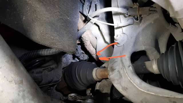

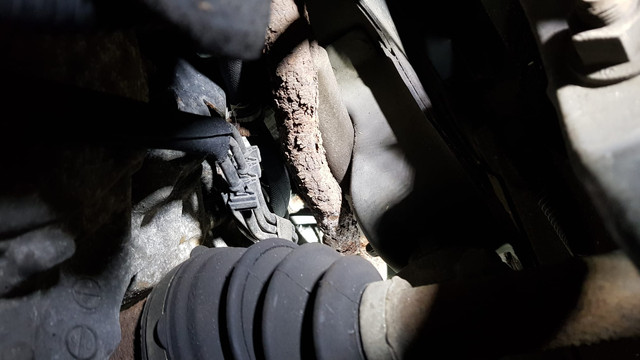

Ist dies das bekannte bösses Wasserrohr? (C5 Tourer 3.0 HDi V6)
Werkstatt aufsuchen?
Hi,
ich würde mal sagen ja, und das sieht nicht gut aus . 😲
Suche mal hier im Forum, da gab es schon einige Bilder.
Kurz vor knapp
Auweiohwei! Raus damit, sonst geht Dein Motor hopps!
