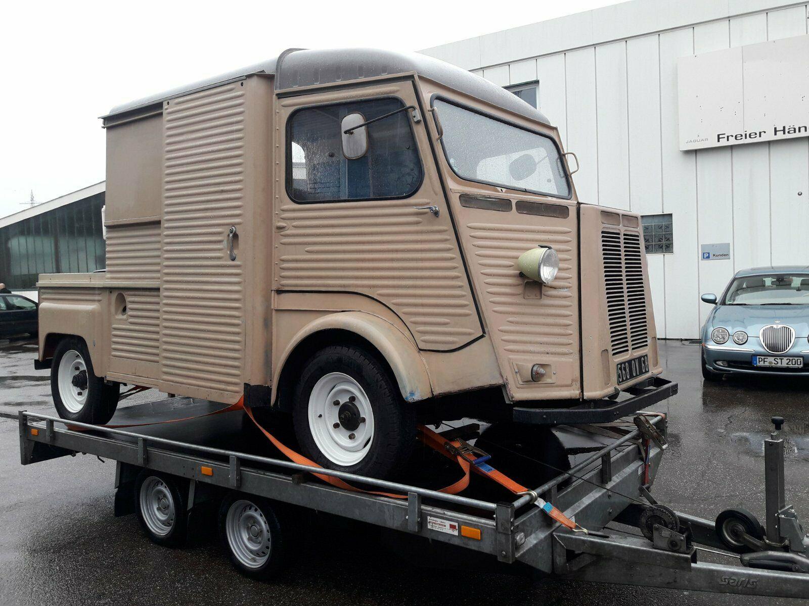

Citroën Hy Verkaufsklappe einbauen

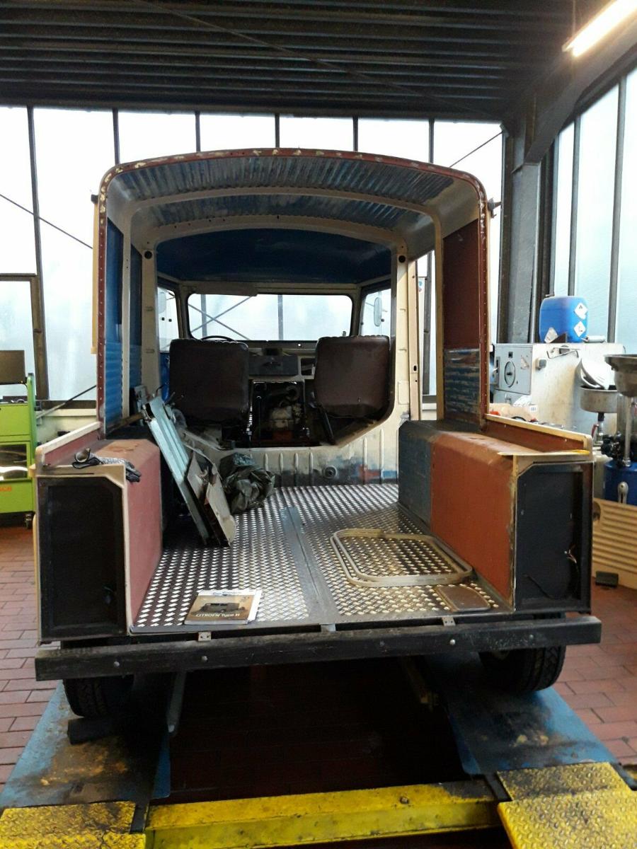

Man braucht einen Metallbetrieb mit Gesenk-Kantbank, der sollte es hinbekommen. Mit einer normalen Kantbank nicht zu machen.
Jozzo, der zweite auf dem Bild ist mit Seitenwänden, von daher weiss ich nicht, ob ich dich richtig verstehe, Der kurze Hy wurde komplett von Citroen gebaut, alle Umbeuten nicht.
vor 4 Stunden schrieb jozzo_:
Einen deutschen TÜV zu fragen ist daher das Falscheste was man machen kann.
einen Schweizer TÜV fragen?
Uns sinkt der Mut :(
Wir haben jetzt bei so vielen TÜV Prüfern hier in Aachen angefragt und alle haben uns mit Empörung erklärt das wir auf gar keinen Fall ein H Kennzeichen erhalten wenn wir eine Verkaufsklappe einsetzen lassen. Egal wie viel wir recherchieren und an Argumenten vorbringen. Hier stoßen wir auf Granit.
Mir blutet das Herz.
Oder habt Ihr noch eine andere Idee?
Kennt Ihr vllt jemanden / Firma welcher eine Verkaufklappe einsetzen würde und den Wagen durch die HU und H-Kennzeichen kriegt? Das wäre ein Traum
@jozzo_dieses Argument haben wir auch vorgebracht und erklärt, jedoch wurden wir abgeschmettert.

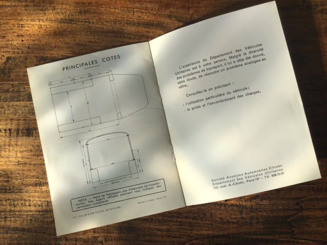

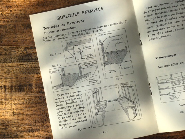

es gab übrigens von Citroën einen eigenen Prospekt zum Ausbau unserer Schätzchen.
Leider stehen da nur allgemeinere Dinge drin und nichts zum Einbau einer Klappe.

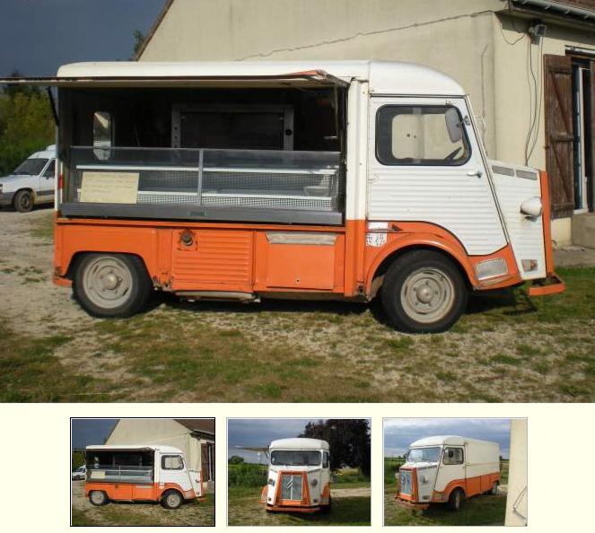

Hier mal ein zeitgenössischer HY-Marktwagen, wie er von div. speziellen Firmen (von Citroen autorisiert ???) zahlreich auf den Märkten überall in Frankreich und Belgien usw. vorzufinden war.
Aus marktpraktischen Gründen musste die Verkaufsklappe rechts eingesetzt werden. Die Schiebetür und sämtliche Hutprofile = alles irgendwie versteifende Material wurden beherzt rausgetrennt. Die Türaufnahmesäule war zwar ihrer ursprünglichen Funktion beraubt, aber nicht im Weg und durfte deshalb stehenbleiben. Hält den Bereich immerhin noch etwas steifer als ohne. GUT finde ich das alles nicht - war aber gängige Praxis.
Von innen wurde ein recht stabiler Rahmen eingeschweisst. Der musste was aushalten, denn die Klappen waren schwer und durch den (genialen) Einhebel-Öffnungsmechanismus ziemlich punktuell belastet.
Diese Fahrzeuge wurden meist bis zum letzten Einsatz zunehmend weniger gewartet und haben trotzdem sehr lange durchgehalten, weil der HY (und Peugeot J7 usw.) in den allermeisten Dorfwerkstätten gut bekannt war.

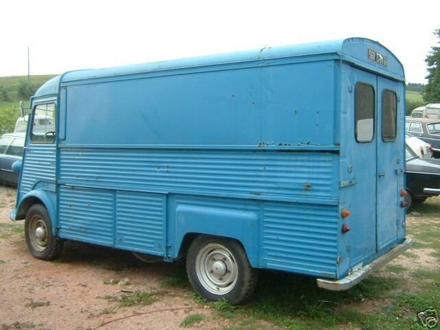

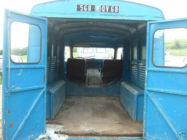

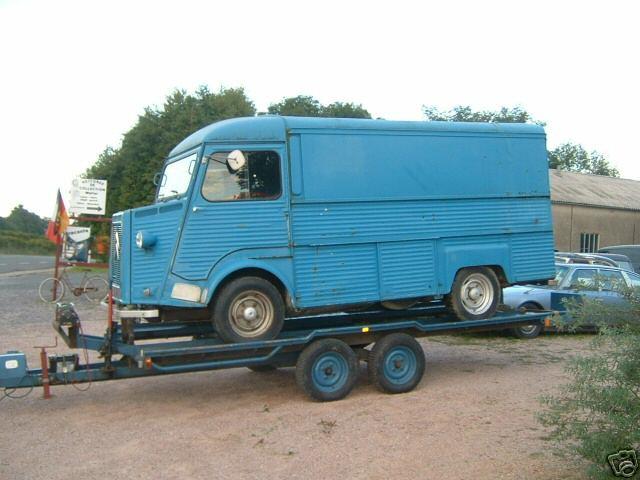

Viel schlimmer finde ich dieses Vorgehen: Ein verlängerter HY aus Frankreich in bestimmt rettbarem Zustand wird einfach abgetrennt und dann hier in Deutschland für 15900€ VB angeboten  :-((
Bisschen Farbe auf das Blech und ein Alu-Riffelblech auf die Ladefläche und fertig ist das Geschäft... !!
Kann höchstens noch zum Salz streuen im Winter verwendet werden ... :-))

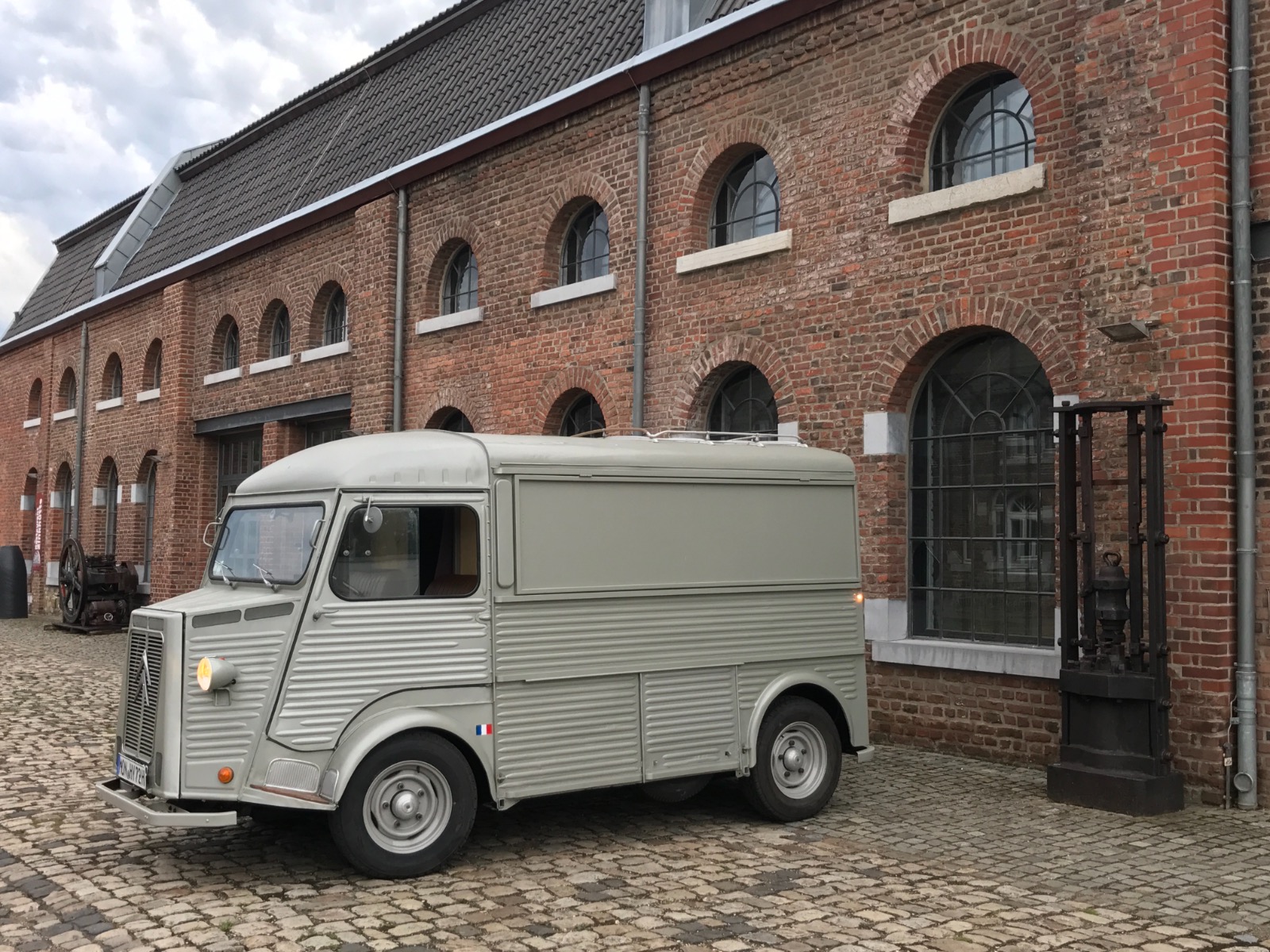

Das mit dem Klavierband finde ich irgendwie dennoch nicht so super. Daher meine Lösung: Die selbe Schiene wie für die Ersatzklappe oben anpunkten und das Alublech einschieben... ?
Keine Ahnung ob das gut gelöst ist, aber so hab ich es gemacht:
Rahmen aus Vierkantrohr, aus Gewichtsgründen beplankt mit Alublech, zwei Scharniere oben angeschweißt. Oben gehalten wird die Klappe mit zwei originalen Heckklappenstützen rechts und links. Die Mittelstreben habe ich stehen gelassen, allerdings dient die Klappe auch eher als Panoramafenster, denn der Wagen wird ja nicht gewerblich genutzt.
Fällt geschlossen kaum auf.
Inzwischen gibt es das Heckklappenscharnier wohl auch zum Anschweißen als Meterware, ist dann noch etwas konsequenter.
LG, Bert
