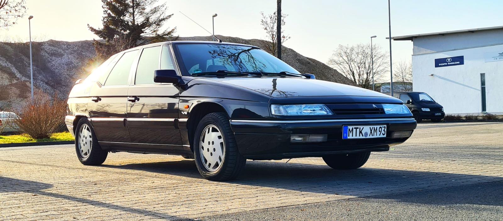

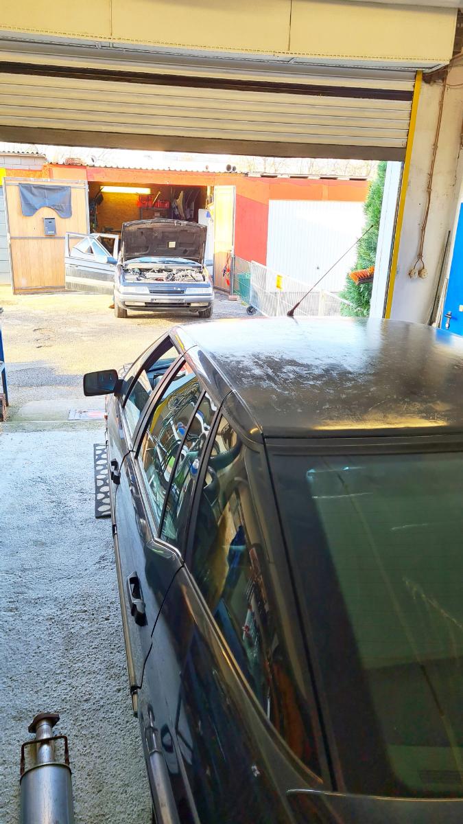

Das wäre eine super Idee ... wenn nicht bei meinem schon jemand gespachtelt hätte, dann Lack drauf, der sich gehoben hat, dann wieder gespachtelt und Folie drauf, dann alles runter und wieder gespachtelt und wieder Lack drauf, der sich wieder gehoben hat. Aktuell ist das Dach gerollert und ein Fall für den Lackierfachbetrieb; dort hat man schon die Stirn in tiefe Falten gelegt und gefragt, was denn hier passiert sei. Die Dellen wären also mein kleinstes Problem 😬
Auf dem Bild erahnt man das optische Drama etwas ...

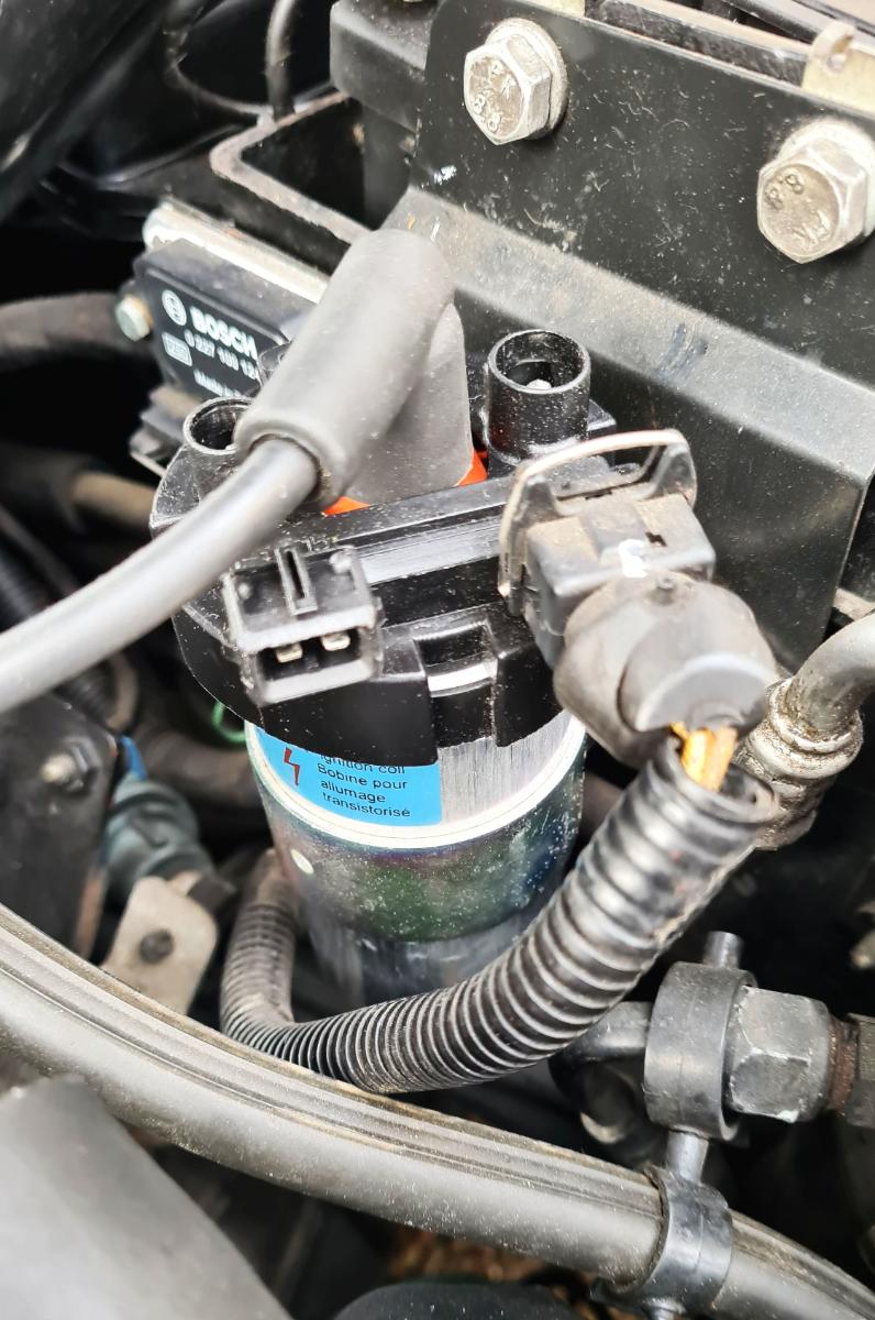

Mein Einstieg in die Schrauberei am V6 ... die Zündpule gewechselt. Bei -5 Grad eine nette kleine Aufwärmübung :)

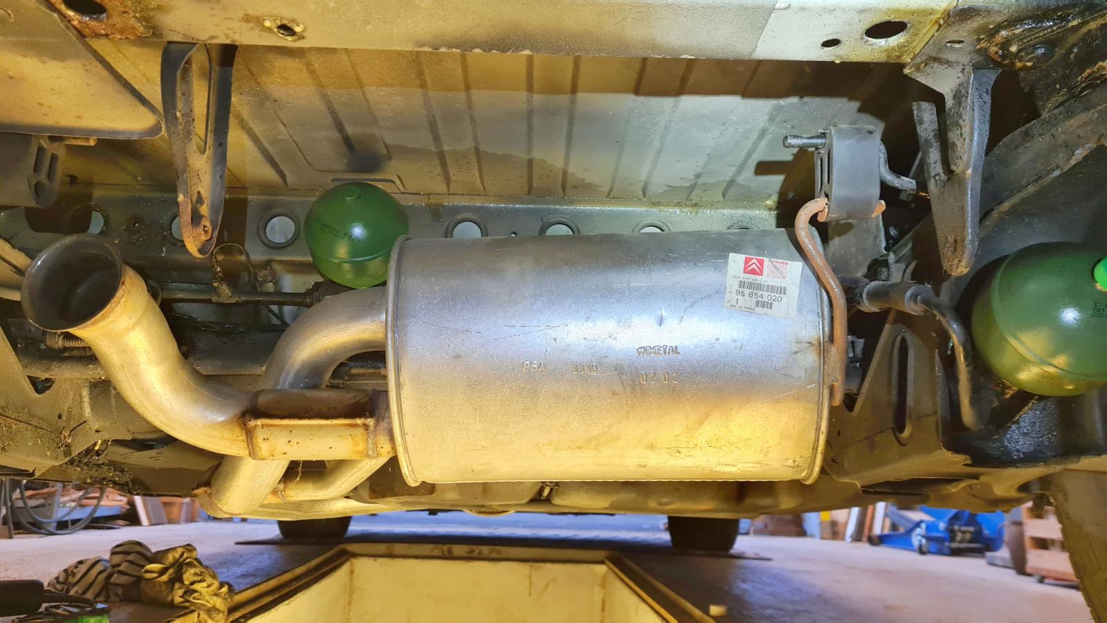

Schon etwas mehr Schrauberei: Neuer Endschall- und Mittelschalldämpfer

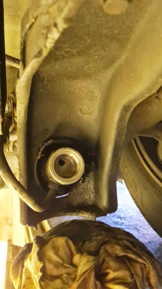

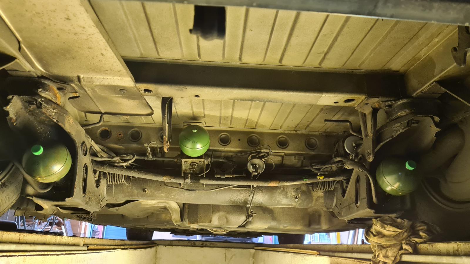

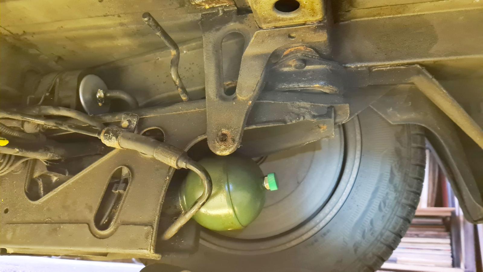

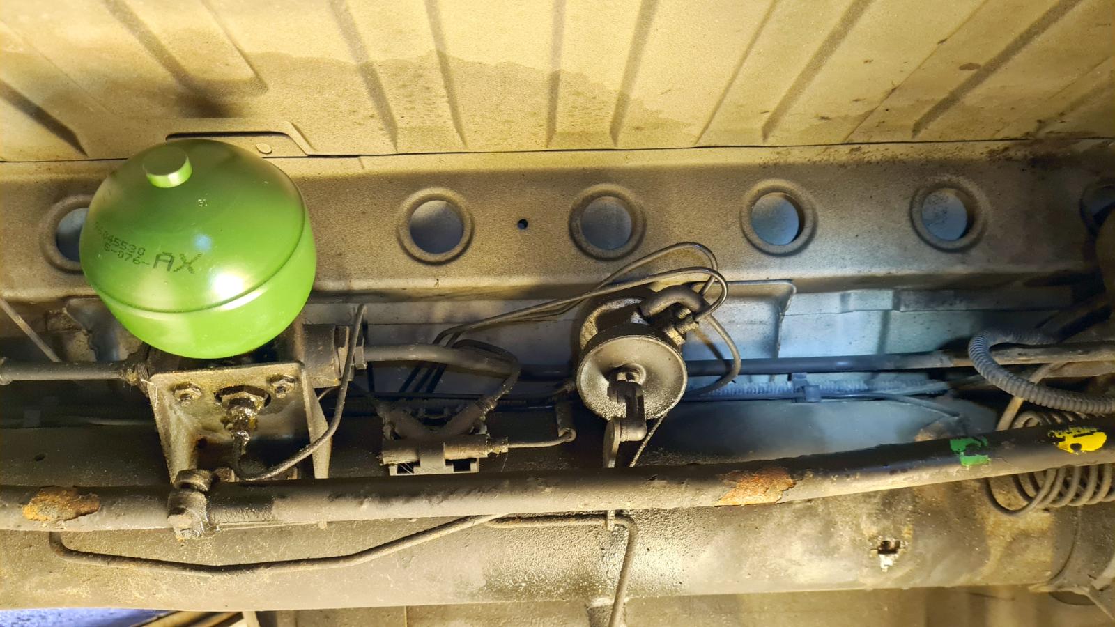

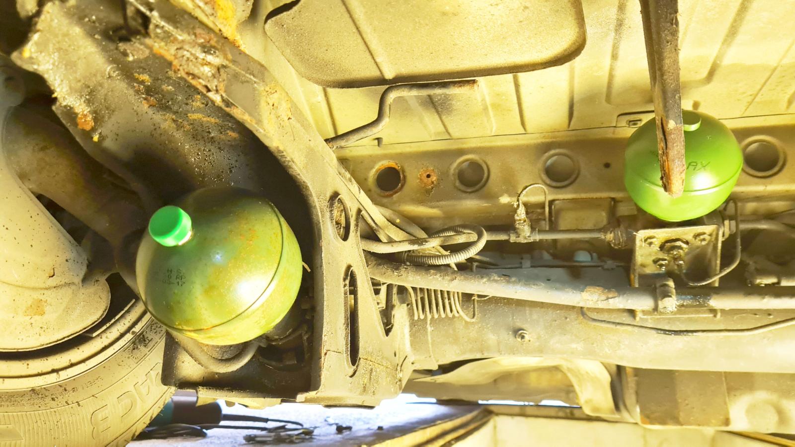

Die hintere Hydraktiv-Kugel gegen eine NOS-Kugel getauscht, die beiden hinteren Radkugeln mit 35 bar befüllt, Benzinfilter getauscht.

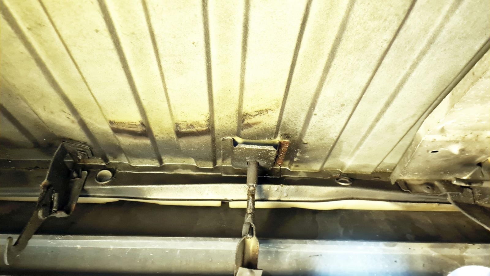

Kofferraum-Unterboden
Bearbeitet ( von MichaelS)
Das sieht alles noch sehr gut aus. Ich kann auf den Fotos keinen nennenswerten Rost erkennen.

vor 50 Minuten schrieb MichaelS:
Hat mein Lacker auch gemacht. € 800,00 hat mich der neu Lack auf m Dach gekostet. Wäre ne Menge Arbeit gewesen, hat er bei der Abholung gemurmelt. Ne neu Dachhaut wäre einfacher gewesen, kam dann noch.

Rostfrei ist er sicherlich nicht, aber es hält sich mNn tatsächlich in erfreulichen Grenzen. Wenn ich das im Auge behalte und regelmäßig etwas dafür (oder vielmehr dagegen) tue, sollte es beherrschbar sein.

vor einer Stunde schrieb berndjetztmitxm:
Eine Dachhaut mit Schiebedach wäre ja eine Wucht. Aber da traue ich mich nicht hin; das stelle ich mir als ziemlich massiven Eingriff vor. Außerdem weiß ich nicht, ob das von der Konstruktion dann noch alles so stabil und steif ist, wie es sein soll, wenn ein neues Dach drauf geschweißt wurde.

vor 2 Stunden schrieb MichaelS:
Geanu das hat mich daran gehindert.
Das ist hinterher wieder genauso stabil wie vorher. Nur, für 800 Euro bekommst du nicht mal ansatzweise eine "neue" Dachhaut eingeschweisst. Das halbe Auto muss dafür auseinander. Obwohl es eine gute Gelegenheit für eine neue Windschutzscheibe wäre, denn die muss dafür raus. Zweimal ausbauen, einmal einbauen, das wird ordentlich teuer. Die Hageldellen kriegt man für ein paar wenige Hunderter wieder ausgebeult. Bzw noch billiger mit einem Smartrepair-Set zum selber Ausbeulen. Himmel raus, los gehts.

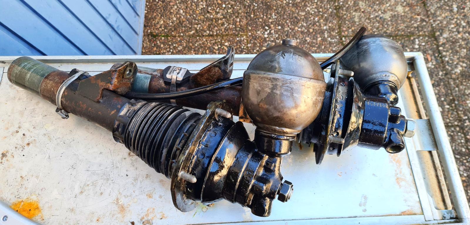

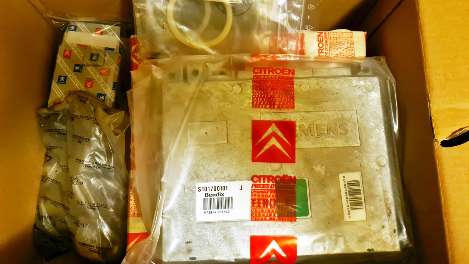

Catch of the day ... Schaltgestänge-Umlenkung, Halteringe für die Federbeine, Getriebelager, und ein Einspritzrechner. *freu*
:wub:

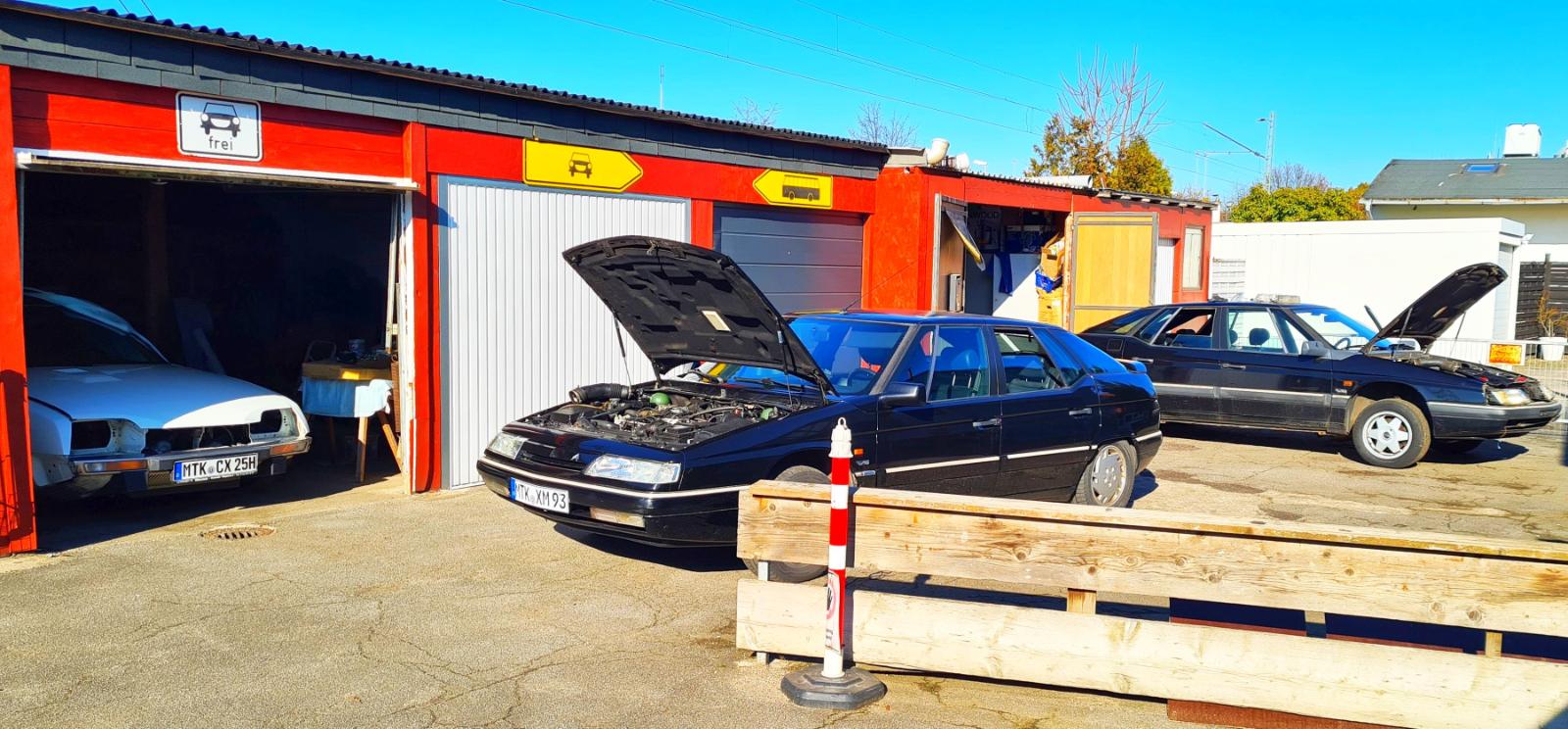

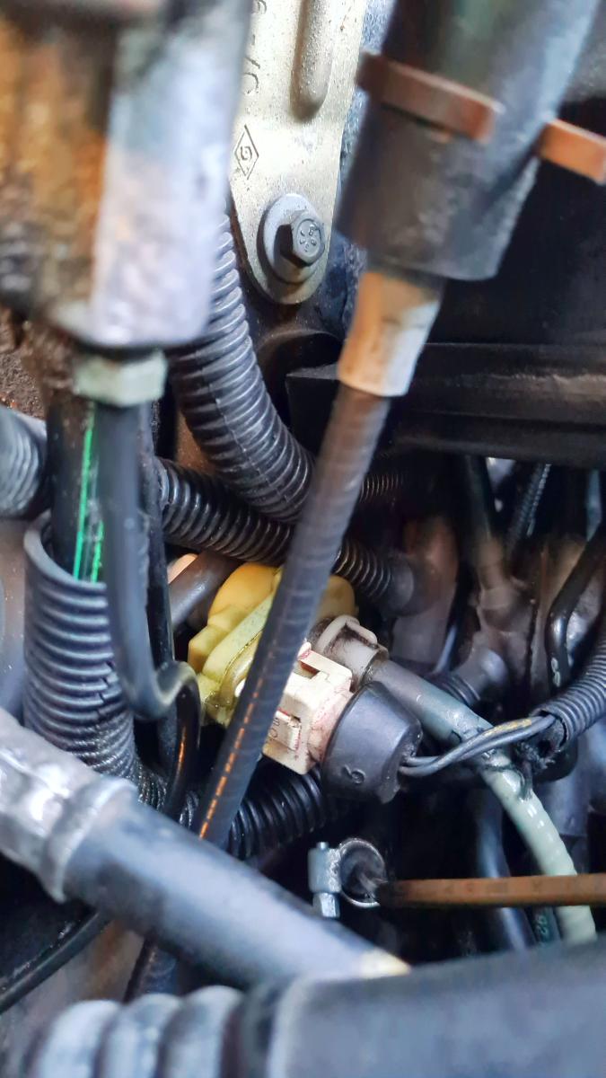

Mighty Seven hat eine neue obere Tachowelle - was ein Gewürge! @Yannick herzlichen Dank, dass Du gut gelaunt geholfen hast und geduldig im Fußraum herumgekrochen bist!
Da oben schien heute die Sonne??? 😜
Tachowelle ist schon eine böse Schlange. Kompliziert ist es nicht aber ein enges Gewürge! Hab jetzt ein paar Fingergelenk mehr! Respekt wer damals die Kabel für die Webasto reingebastelt hat!spacer.png

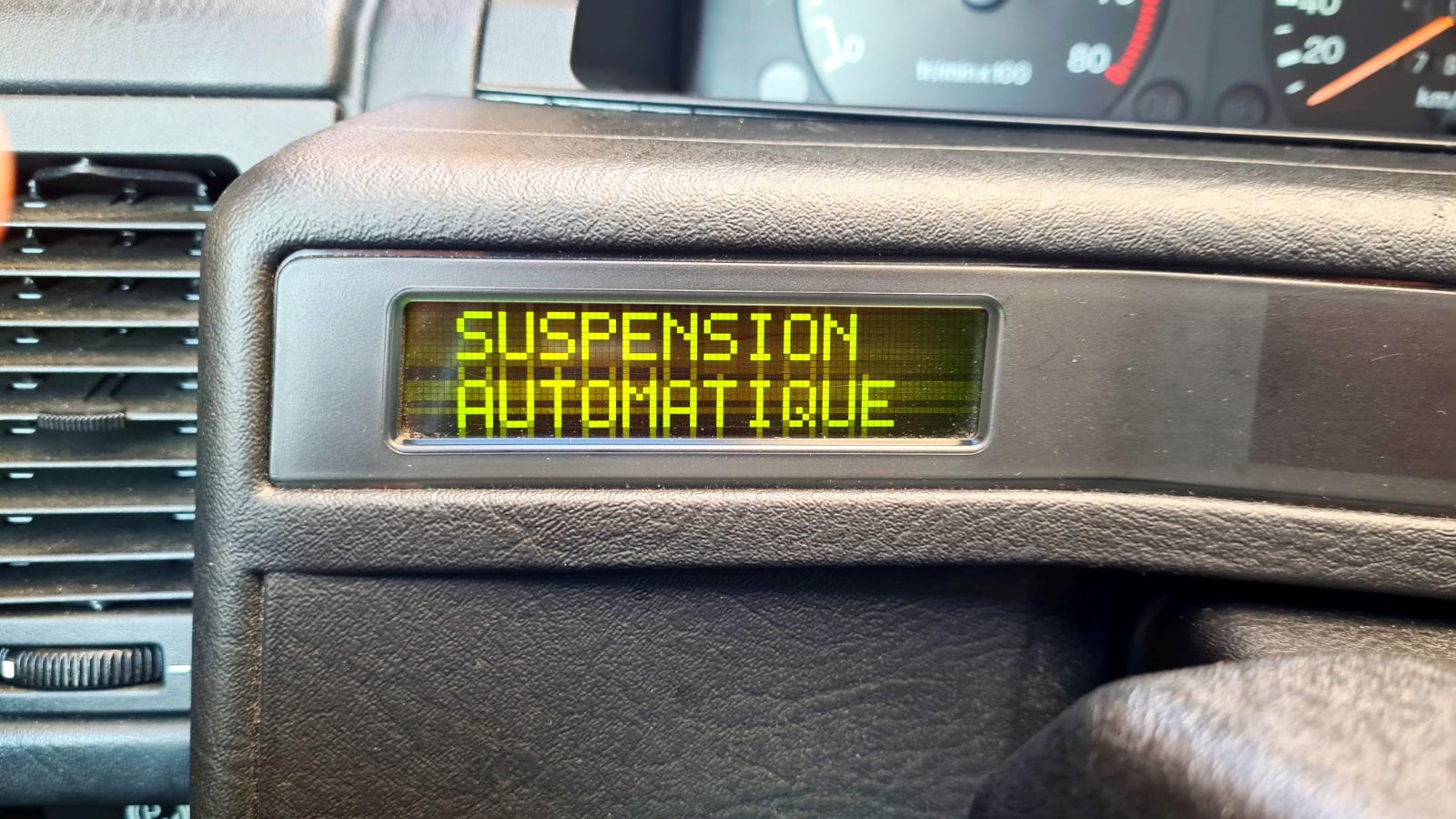

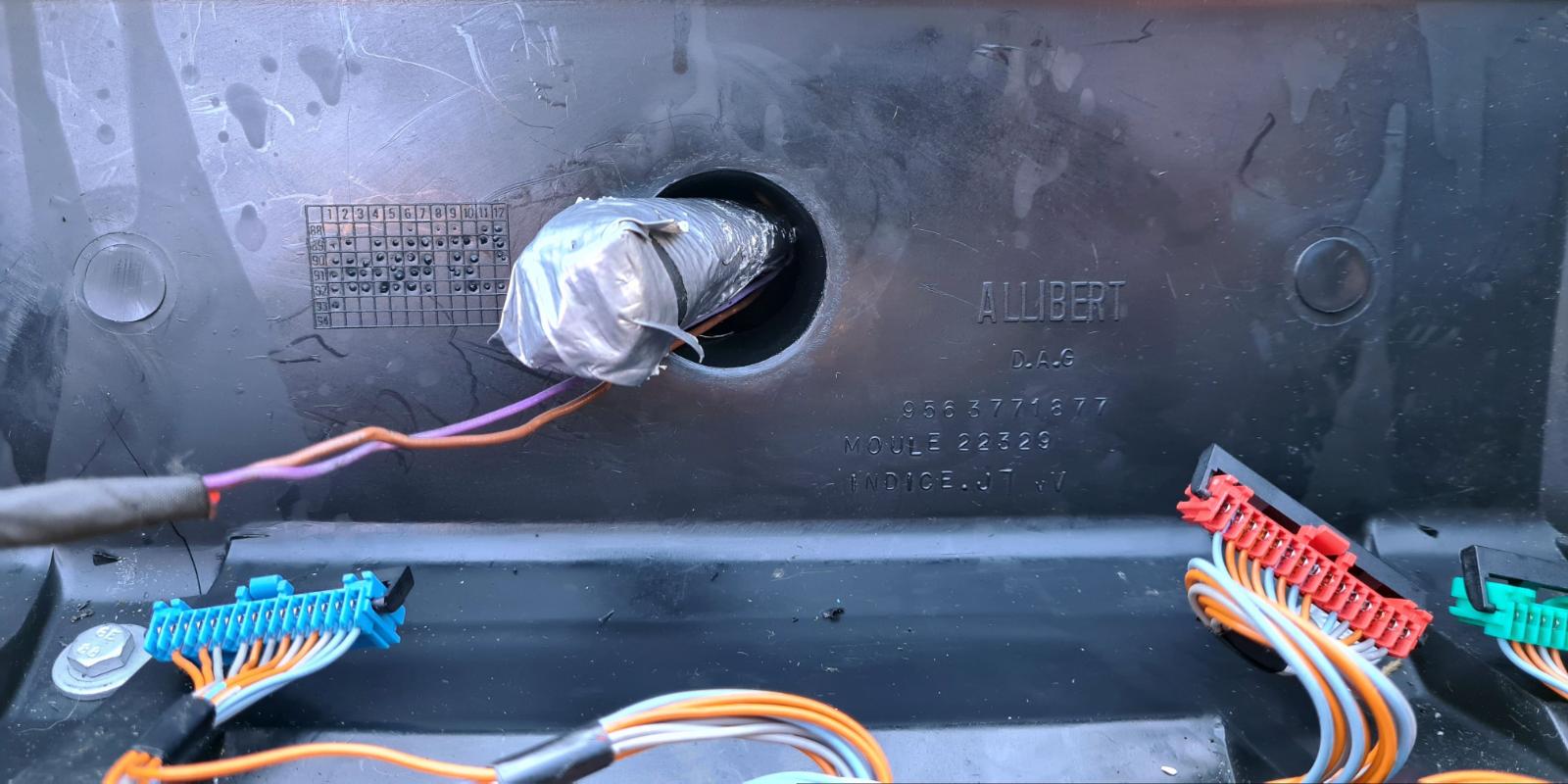

Mighty Seven spricht jetzt auch französisch ... mais oui!

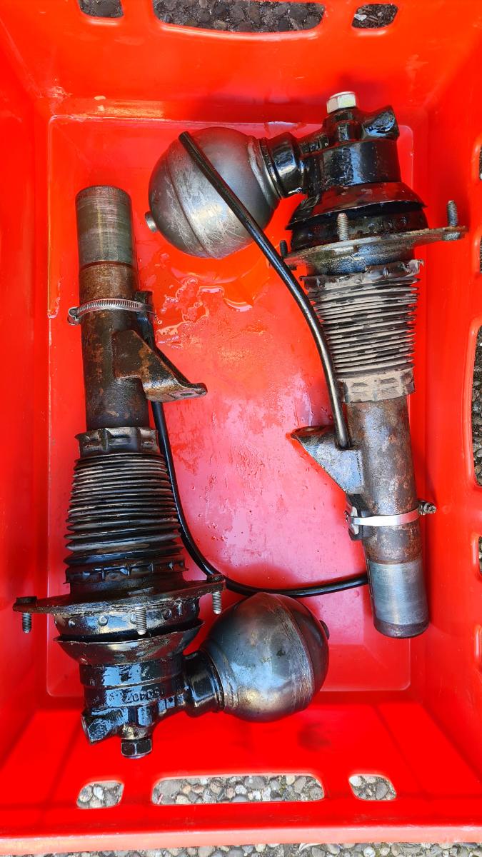

Und ist außerdem sowie hoffentlich bald gegen durchschlagende Kräfte geschützt.
Den Preis für die schönste Lackierung bekommen die Safety-Domlager ja nicht gerade - aber dafür bleibt vor allem der Lack der Motorhaube unangetastet schön! 😁

vor 1 Stunde schrieb MichaelS:
Habe ich mir bei meinen neuen Domlager auch gedacht naja Hauptsache es hält. 😂

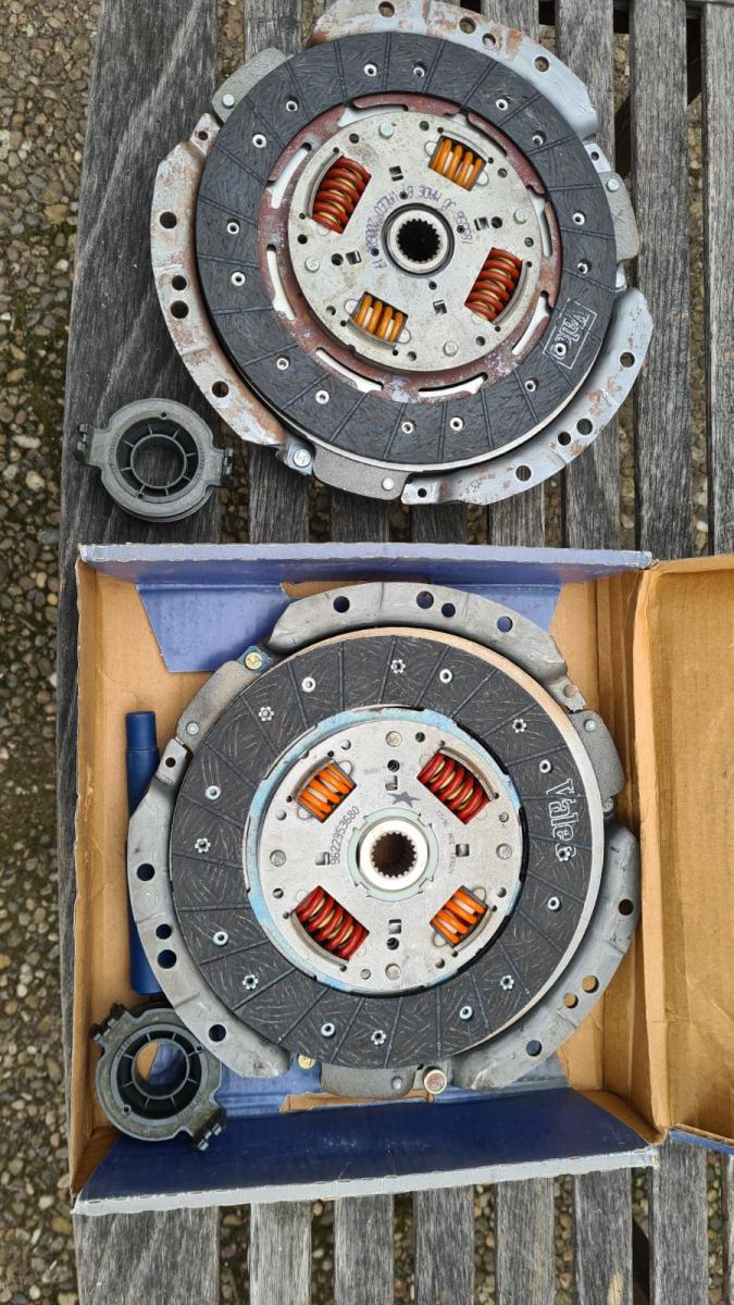

Zwei Kupplungs-Kits, die beide für den ZPJ-V6 sein sollen. Sie sind auch fast identisch, aber eben nur fast.
Die Spannung steigt, welche passt ... und das überhaupt eine passt. 😬
Da muß man schon beim Bestellen genau sein, denn der ZPJ4 hatte 2 verschiedene Getriebe drin und 2 unterschiedliche Kupplungen.
Meist wird - wenn überhaupt - irgendeine angeboten. Die passen dann eben nur fast.
Bearbeitet ( von jozzo_)
Das mit dem Bestellen ist so eine Sache, wenn der Artikel in den Shops nicht mehr erhältlich ist.
Kommen beide von privat und sollen beide für den ZPJ mit ME-Getriebe sein. Die OVP der einen Kupplung lässt das auch plausibel erscheinen.
