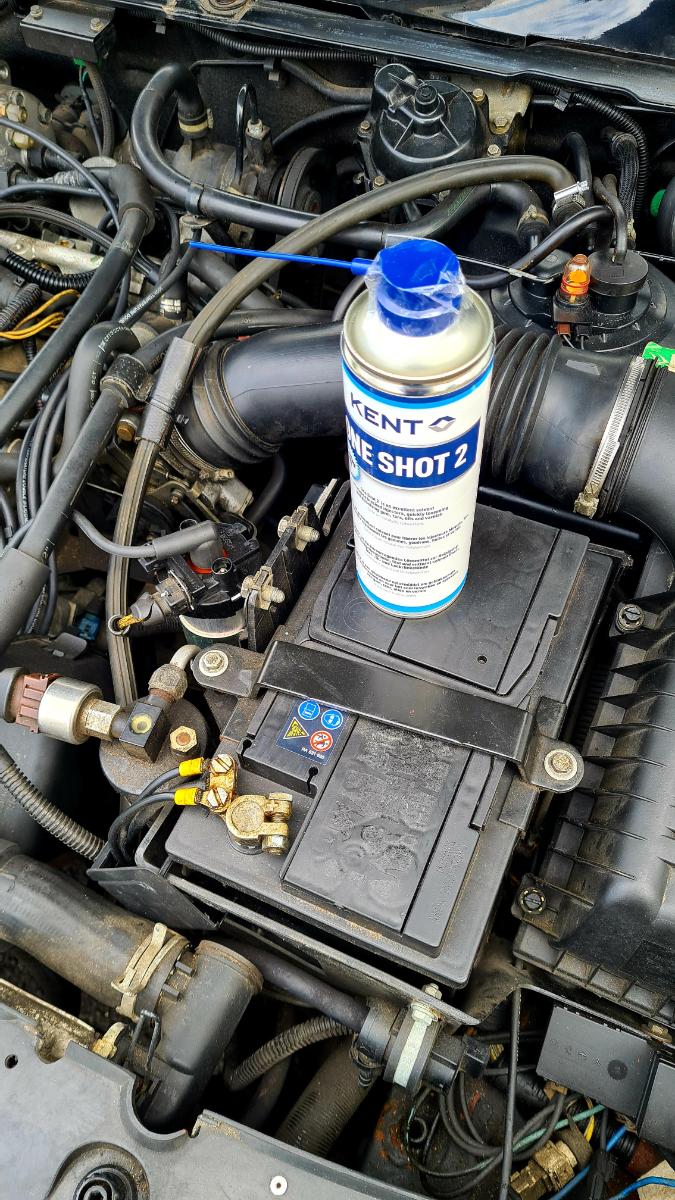

Mighty Seven hat eine kleine "One Shot-Kur" erhalten. Ergebnis ist eine merkliche Verbesserung: Der Leerlauf ist runder, die Gasannahme direkter, er dreht agiler und geradliniger hoch, das Teillastruckeln ist weniger geworden. Aus meiner Sicht lohnenswert.

Hängt der obligatorische Pluspoldeckel am Kühlerschlauch?
Diese Dinger nerven nur. Wenn man den Akku gern als Werkzeugablage nutzt, allerdings unverzichtbar.

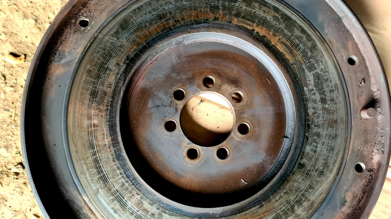

Diese Schwungscheibe hat es hinter sich.
Wozu ist diese Schwungscheibe ?

vor 2 Stunden schrieb matgom:
Da greift das Ritzel des Anlassers beim Anlassen ein, die Kupplung verbindet damit den Motor kraftschlüssig mit dem Getriebe und der Lauf des Motors wird "beruhigt" und die Verbrennungstakte "überbrückt".

vor 2 Stunden schrieb Ronald:
Also doch die Anlagefläche der Kupplungsscheibe auf dem Bild. Die Fläche hab ich mir immer blank vorgestellt ähnlich Bremsscheibe
vor 43 Minuten schrieb matgom:
Ist sie eigentlich auch. So sieht das aus wenn man immer mit schleifender Kupplung und damit extrem viel Schlupf rumfährt. Ausgeglüht und durchzogen von Rissen. Gern gesehen bei extremem Kurzstreckenverkehr und hochbetagten Fahrern...

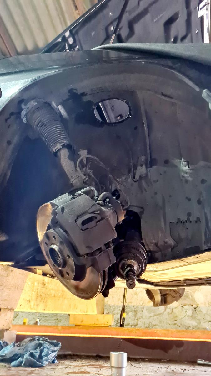

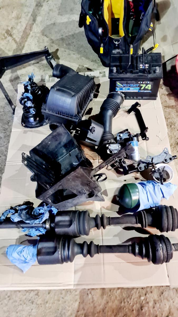

Nach dem Ausbau des Kupplungsautomaten musste ich bei der Kontrolle der Schwungscheibe erst einmal sehr tief Luft holen. Eric konnte uns glücklicherweise innerhalb kürzester Zeit eine gute Schwungscheibe organisieren. Vielen Dank nochmal dafür. Das leichte Kupplungsrupfen beim Losfahren ist jetzt kuriert.
