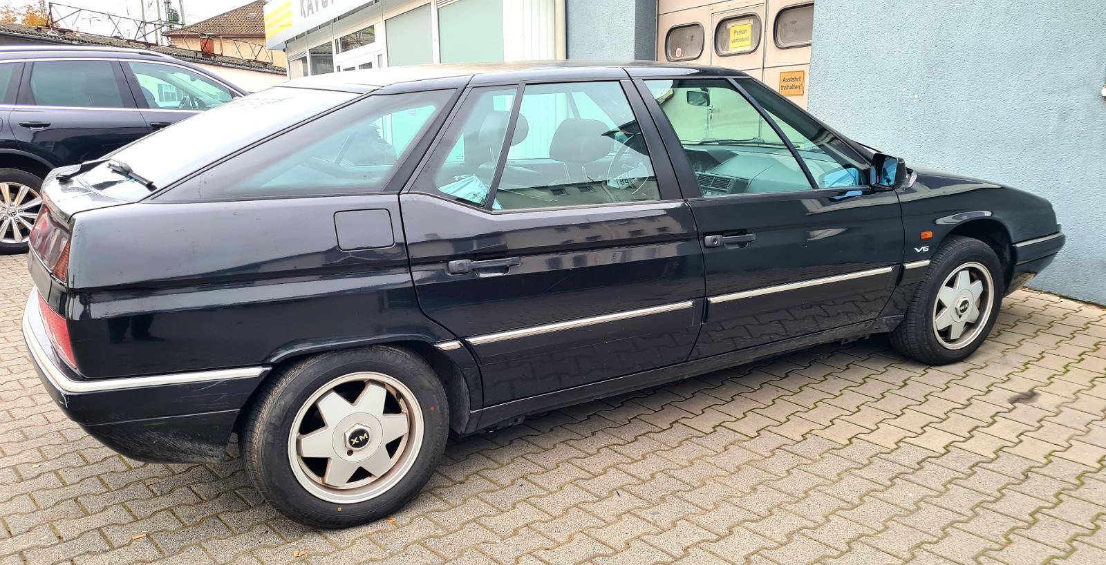

12. Oktober 20215 J. On 8/12/2021 at 5:22 PM, MichaelS said: Montage der langen Zierleisten aus Edelstahl. Zum Glück einfacher als gedacht. Mal was neues beim V6 😁 Sehr schön. Meine Edelstahlleisten liegen hier auch schon länger rum. Aber was macht man bei den runden, vorne und hinten ?
12. Oktober 20215 J. Du brauchst welche, die nicht beschädigt oder korrodiert sind. Ausbauen, schleifen, 2K-Klarlack, einbauen.
13. Oktober 20215 J. Ersteller vor 17 Stunden schrieb XMMikel: Aber was macht man bei den runden, vorne und hinten ? Entweder bearbeiten wie z.B. von schwinge beschrieben, oder auf ein Neuteil hoffen, oder auf ein besseres Ersatzteil warten. Frommer Wunsch, und so. Ich würde die Edelstahlleisten auf jeden Fall anbringen, auch wenn die Stoßstangenleisten vergammelt sind. Das kurze Stück der Stoßstangenleiste am hinteren Kotflügel ist bei mir ziemlich angeranzt - aber das Gesamtbild ist mit den neuen Edelstahlleisten mMn deutlich besser, als mit einheitlich vergammelten Leisten am ganzen Auto.

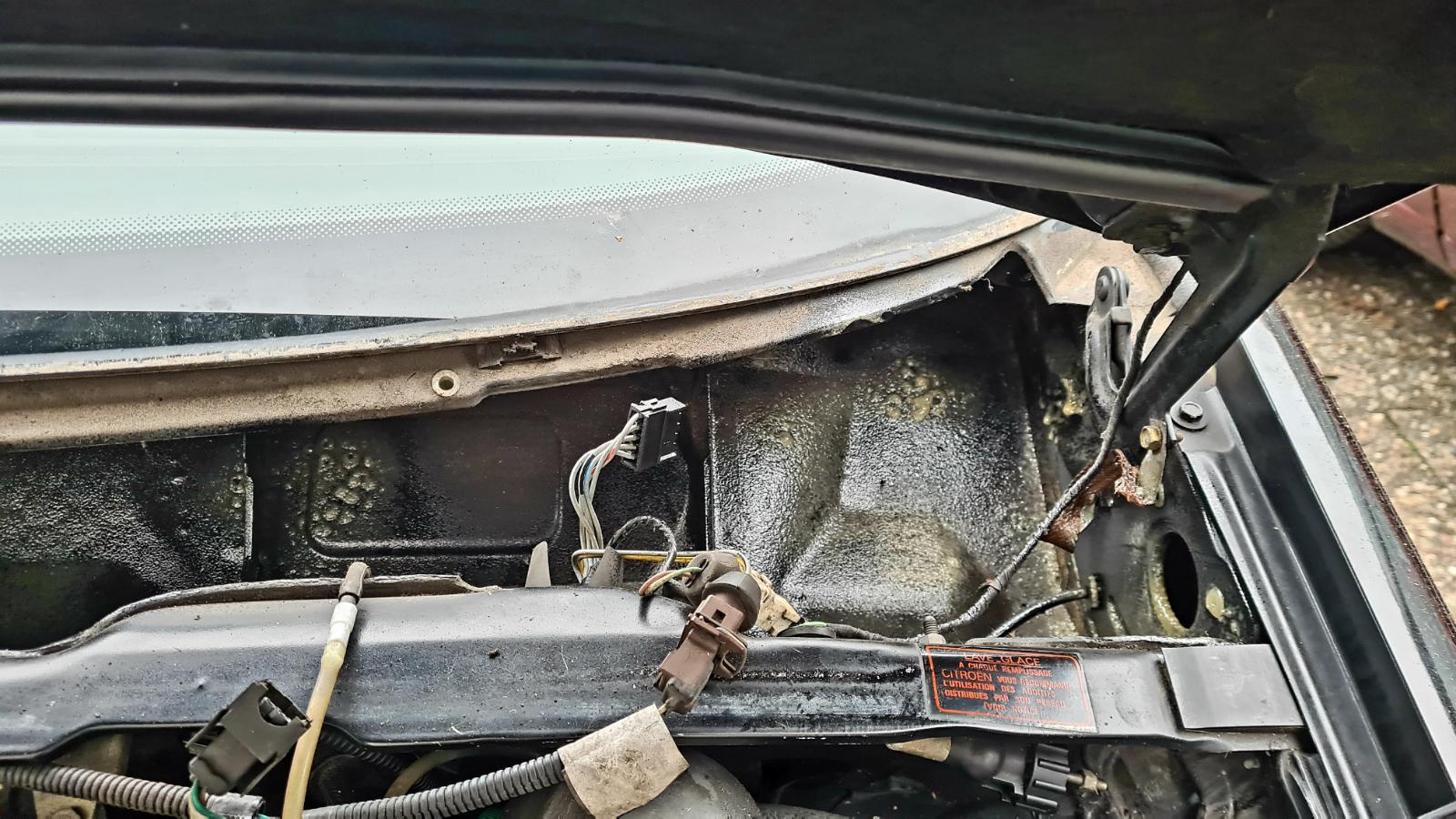

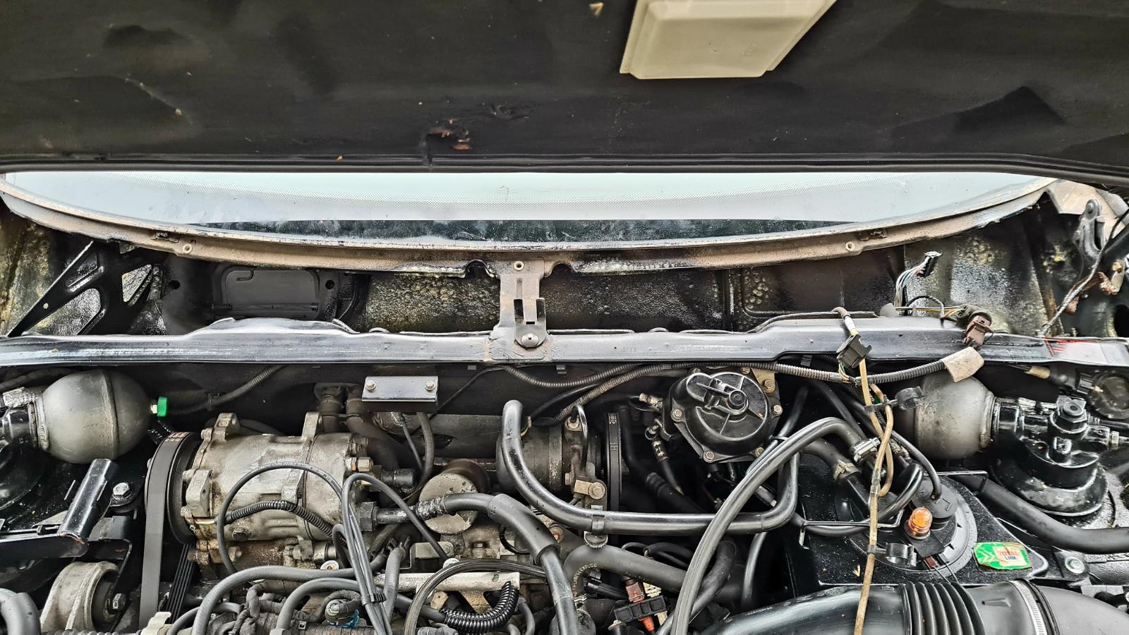

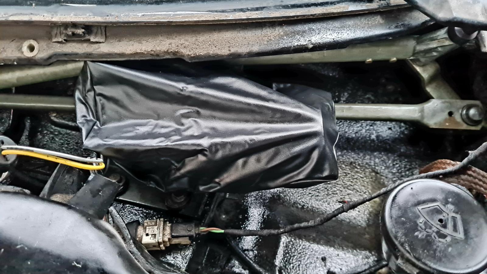

28. Oktober 20215 J. Ersteller So ... heute den ersten Teil der Vorbereitungen für die Lackierung: Käseecken ab, Verkleidungen ab, alter Scheibenwischermotor raus, neuer Scheibenwischermotor nebst neuem Gestänge rein. Motor und Gestänge wurden von @schwingeüberholt. Sehr sensationell!

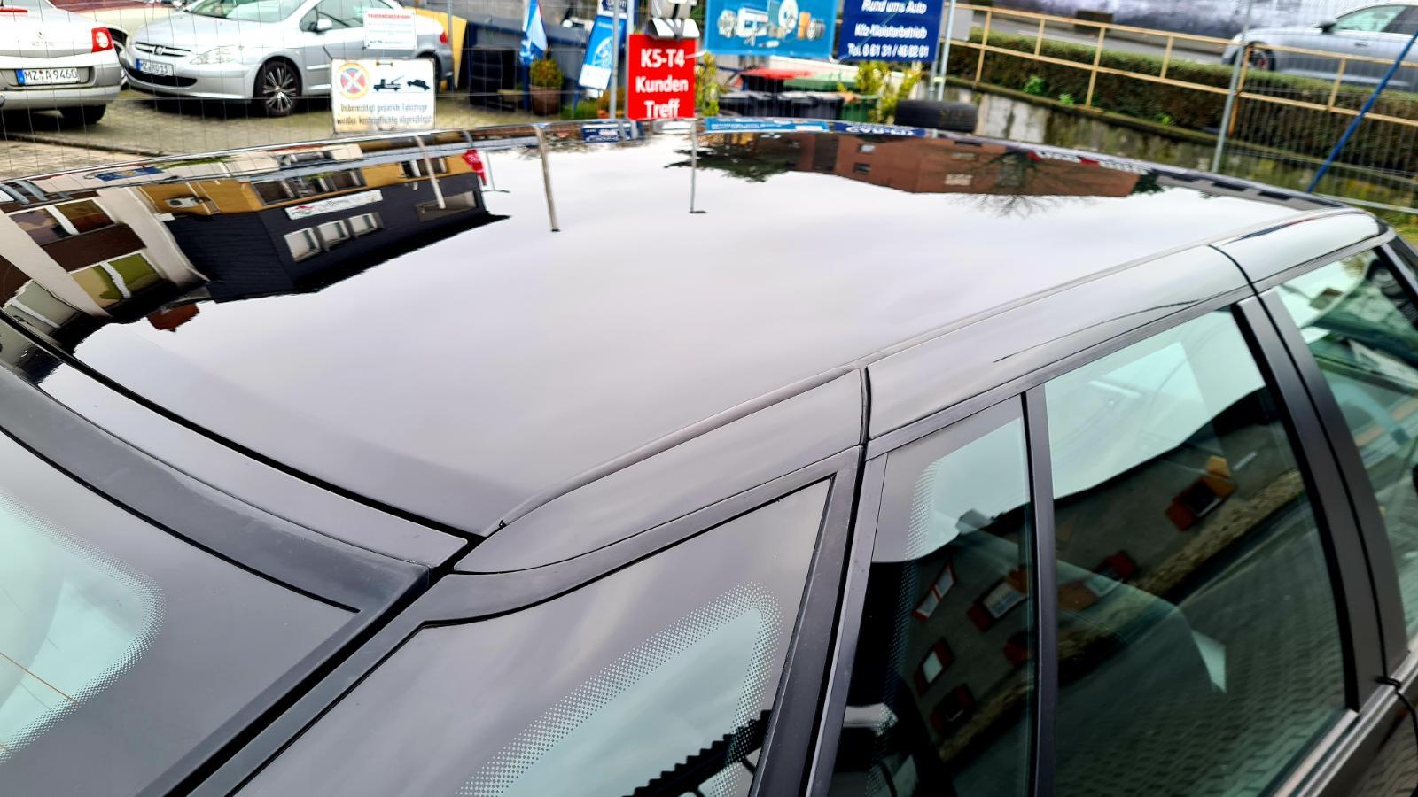

30. Oktober 20215 J. vor 37 Minuten schrieb MichaelS: ? ich verstehe nicht, was das Foto im Hinblick auf „lackiervorbereitet“ aussagen soll…

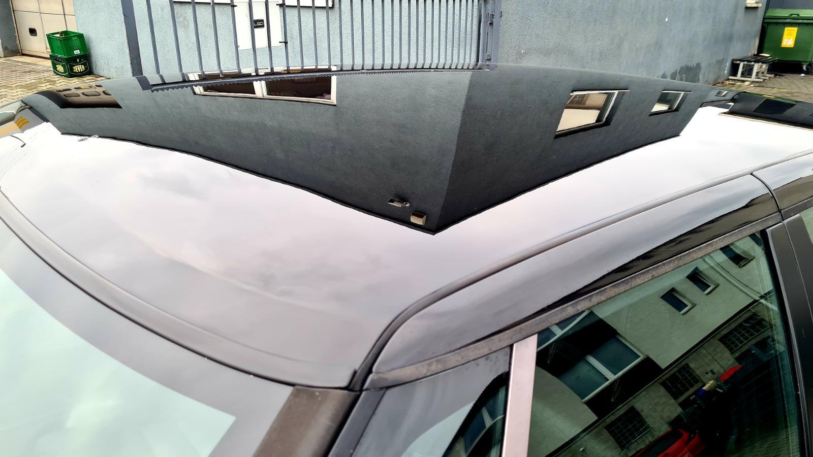

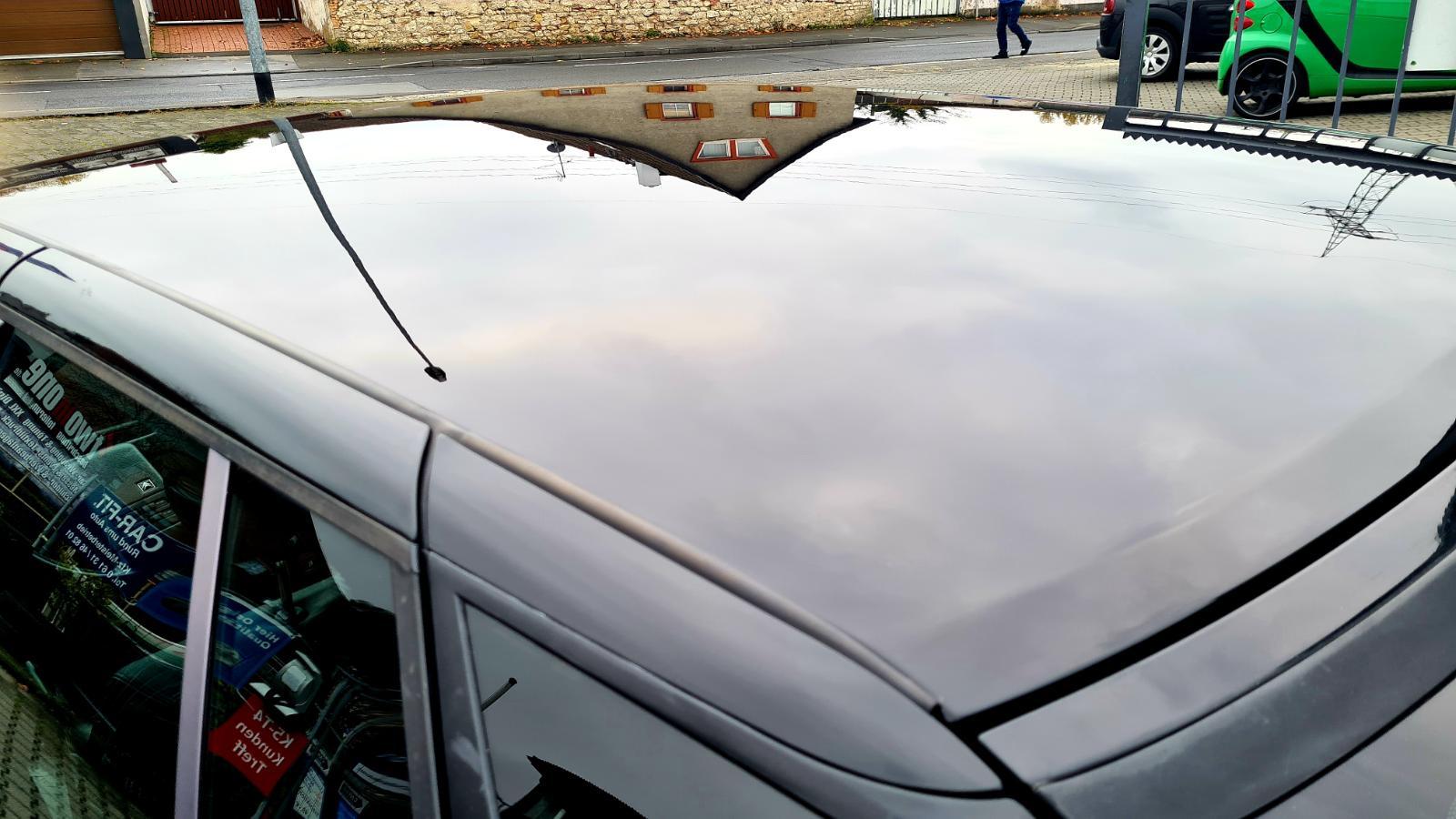

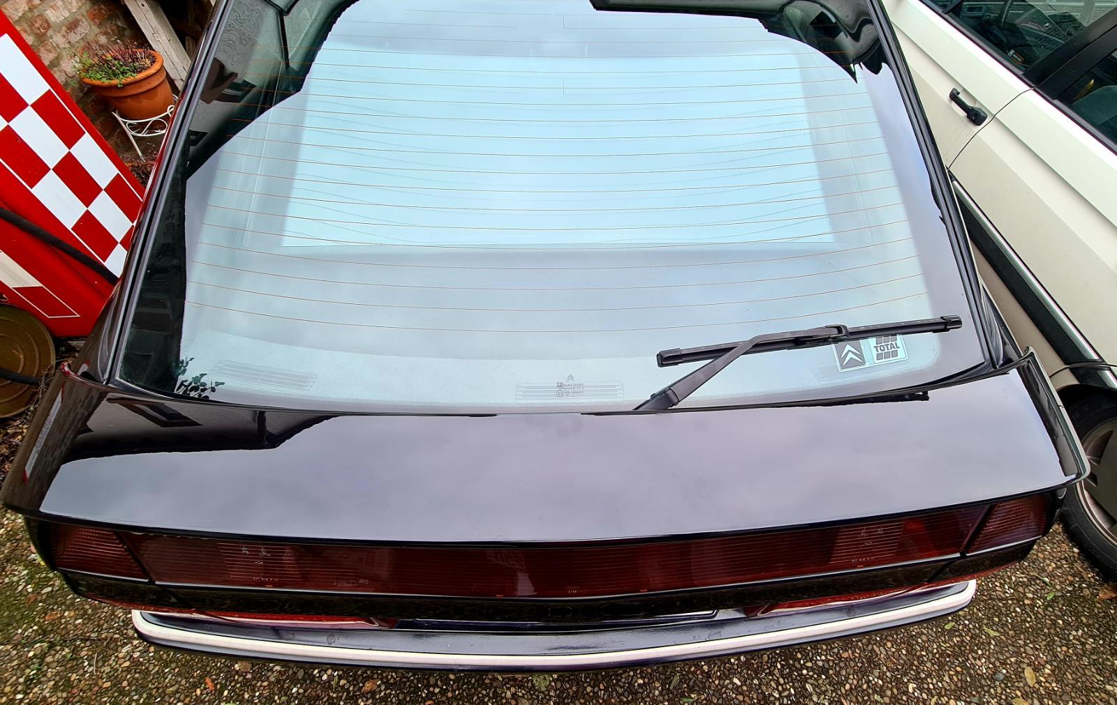

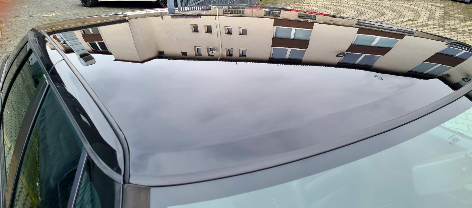

14. November 20215 J. Ich muss mir auch was basteln, um die Löcher optisch unauffällig zu verschließen.
14. November 20215 J. 10 minutes ago, schwinge said: Ich muss mir auch was basteln, um die Löcher optisch unauffällig zu verschließen. Bei den Heckwischern drück ich von unten ein Blech dagegen und verschweiße es, den Rest macht Spachtelmasse. ....außer beim Break, da macht es dann nur Spachtelmasse und ein reingeklebtes Plastikstück denn da schweißt es sich schlecht. Mit ohne Antenne da vorne mittig am Dach würde mir glaub ich was fehlen nach über 35 Jahren Autos aus F die dort alle eine hatten, auch wenn ich die quasi noch nie benutzt habe. Bearbeitet (14. November 20215 J. von Manson)
14. November 20215 J. vor 9 Stunden schrieb Manson: Keine Dachantenne mehr? Man sieht doch eindeutig das Loch für die Antenne auf den Fotos…
15. November 20215 J. Ja, sorry, hab nicht mehr dran gedacht das sie bei ohne Schiebedach weiter hinten sitzt.
