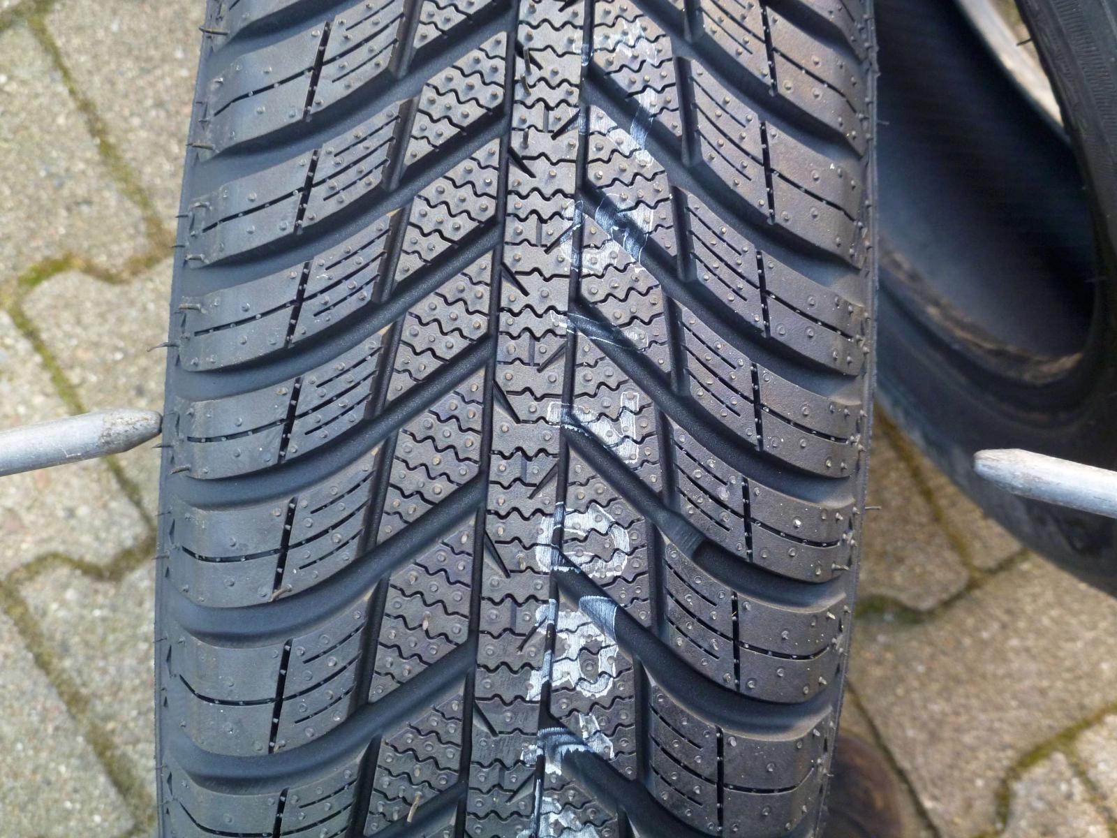

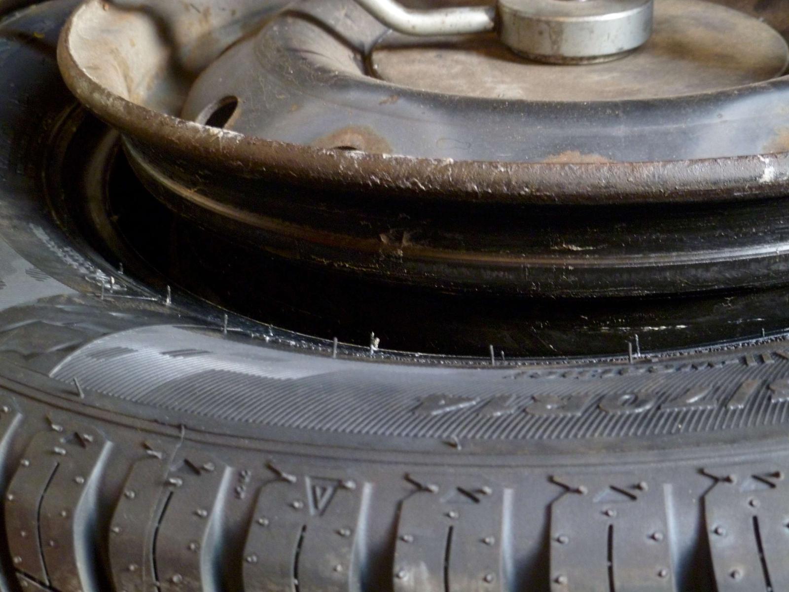

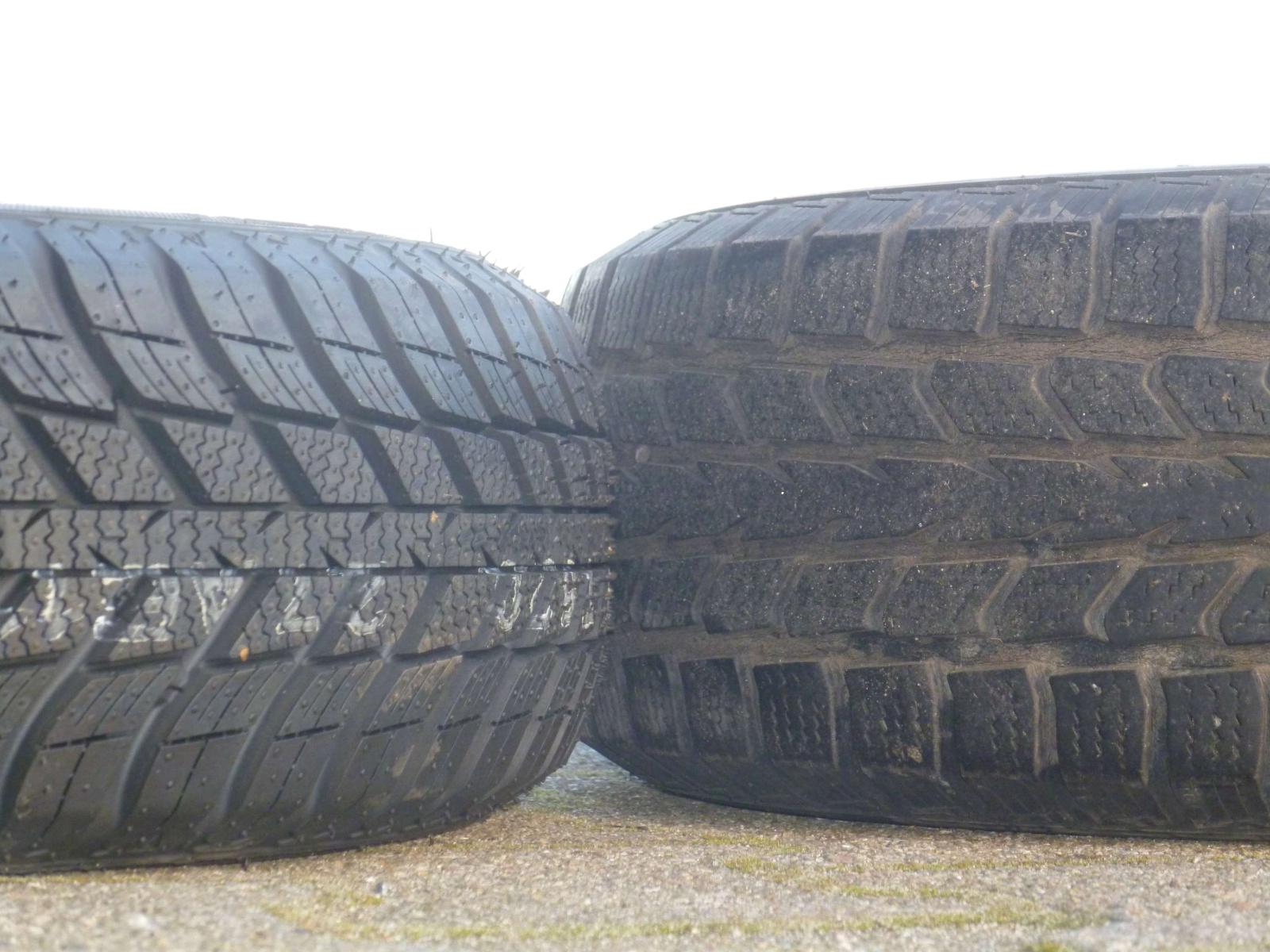

Nun der Ärger: Montage nicht möglich. Der Reifen sitzt so lose auf der Felge, dass ein Aufpumpen nicht möglich ist. Die gemessene Reifenbreite am demontierten Altreifen 180 cm, am Neureifen 153 cm! Das Profil ist deutlich schmaler, die Reifenbreite kommt also durch die Flanke, diese ist dann natürlich anfälliger auf Verformung wenn die Reifen bei Transport/ Handel übereinander gestapelt sind. Betroffen sind alle 4 Reifen.
Reklamationsgrund?
Was tun? Entweder reklamieren, auf hoffentlich bessere Ersatzlieferung warten (wann?) oder eine Reifenluftkanone kaufen um die Reifen mittels Luftschock auf den dichten Sitz zu bekommen. Habe so ein Ding bislang nicht gebraucht. Manchmal sind da Reifen zwar grenzwertig aber mit etwas drücken/ drehen war es dann doch immer möglich.
Hier noch Fotos, die Spitzen der Messlehre zeigen die Reifenbreite des Altreifens.

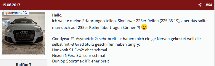

Die Morons wissen Bescheid:
https://www.seat-leon.de/forum/threads/breit-bzw-schmalbauende-reifen.116513/page-4
