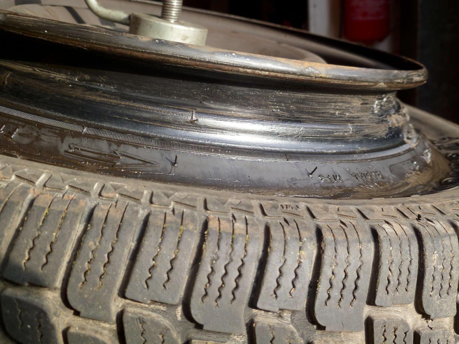

Am 26.2.2021 um 20:09 schrieb Petruschka:
...was vielleicht noch funktionieren könnte: Stecke mal zwischen die beiden Wulste ein paar Distanzstücke (z.B. 150ml  Farbspaydosen haben eine geeignete Grösse) und lass die Reifen mal mit diesen eingeklemmten Distanzstücken ein paar Tage liegen...

Altreifen abziehen: Es waren "nur" Berlingoreifen. Dennoch saßen 2 alte Winterreifen (20 Jahre) dermaßen fest, dass die Maschine den kompletten Reifen umgestülpt hat aber der klemmende Wulst nicht über den Hump (das ist die Verdickung im Inneren der Felge) wollte. Das waren 10- 15 Min. zusätzlich pro Reifen, die mussten in immer neuen Versuchen quasi runtermassiert werden.
Ja, es gibt einige Felgen bei denen das eher die Regel als die Ausnahme ist. Die Stahlfelgen in 14" vom ZX und Berlingo neigen definitiv dazu, da schafft man die 15 min auch mit viel Routine eher nicht, trotz der eigentlich problemlos montierbaren Reifendimensoonen mit recht breiten Flanken. Bei den Felgen vom BX hatte ich dieses Problem übrigens nie.
