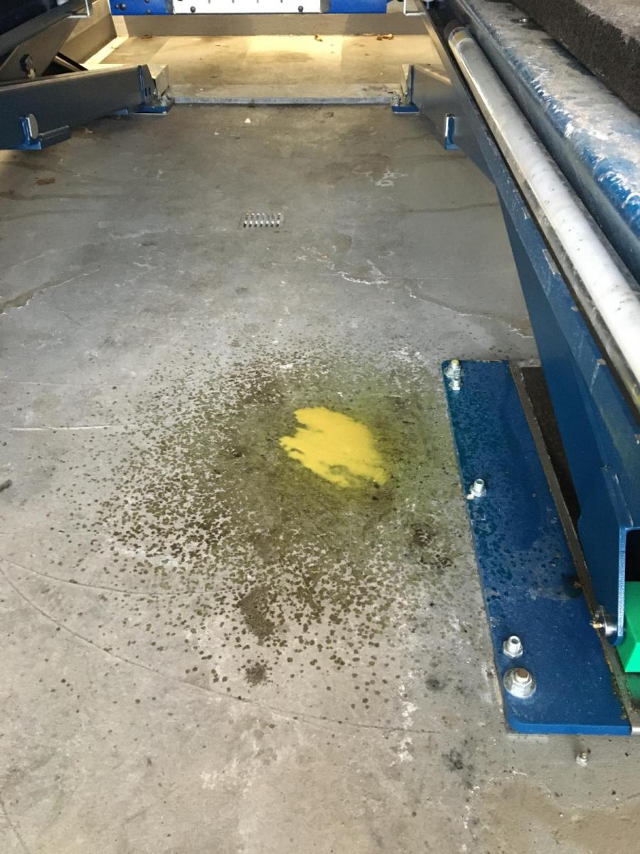

...gerade war unser Xantia beim freundlichen für einen Vorabcheck für die HU. Und während wir so an der Bühne standen und alles für HU-tauglich befunden wurde, geschah plötzlich DAS:

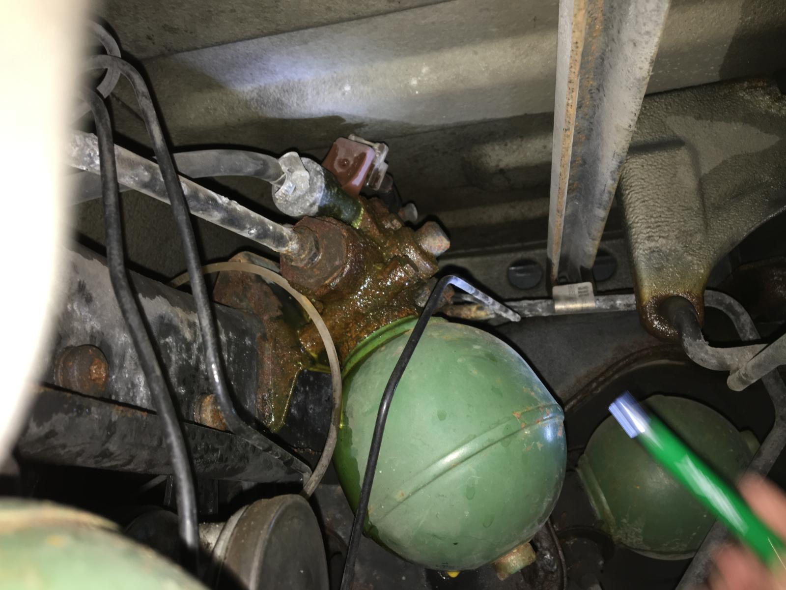

Schön schaumiges LHM, also definitiv Hochdruckleitung. Also schnell eine Analyse:
Ich suche also genau dieses Ding - das sollte meiner Meinung nach das Hydractivventil sein. Erwähnte ich, dass ich das vor 100tkm schonmal gegen ein neues getauscht hatte?
Ja, das ist das Elektrosteuerventil. Dass da mal ein Spezialist dran war, sieht man an der Schneckenschelle. :ph34r:
da wird eine Dichtung aufgegeben haben. Oder eine rostige Leitung. Deswegen muss man nicht den ganzen Härteregler erneuern.
...ich hatte jetzt erstmal mit einem kleinen "Workaround" vorerst Erfolg: Stecker abgezogen, fertig. Es leckt nicht mehr. Zumindest ist der Xantia erstmal wieder weiter nutzbar.
...dann ist das ziemlich sicher der große O-Ring unter dem Elektroventil.
Wieso da Schaum kam, solltest Du klären. Entweder hat sich die Luft beim Ölverlust dazugemischt oder es ist eine Kugelmembran geplatzt oder die Pumpe zieht Luft. Guck mit einer Taschenlampe ins Fass.
Ist der O-Ring einzeln ersetzbar? Bei Cit ist da zumindest keine Reparatur vorgesehen, sondern nur ein Komplettausch mit dem natürlich auf NFP stehenden Ventil.

ich glaube schon:

Dias Ding sifft gern weil der Blechrand angefressen ist und die Dichtung keine Abstützung mehr hat.
Hatte das gleiche auch vor einer Woche, einen Tag vorm TÜV. Bei mir war es, wie bei fast allen, das Salz und Wasser den Aluteil des Elektroventiles über die Zeit wegfrisst. Dann irgendwann ist es soweit das die Dichtung keine Abstützung mehr hat wie schon von kroack gesagt.
Bei mir half nur ein Wechsel des Ventiles. Das neue ist nun dich in Fett eingeschmiert das kein Salz oder Wasser mehr dran kommt.

  Ja, das ist der natürlich. Wenn ich mir die Pfütze auf dem Boden anschaue wird das aber nix helfen. Den neuen O-Ring blästs dir gleich wieder weg. Beim nächsten Ventil ein wengerl Fett ringsrumschmieren.
Obige Aussage davon ausgehend, dass wie du beschreibst das Ventil ursächlich ist, keine geplatzte Hochdruckleitung in der Nähe.
Nebenbei bemerkt schauen deine Hydractive-Leitungen (die dicken) sehr arg traurig aus. Da hätte man vor 100tkm schon konservieren können. :(
