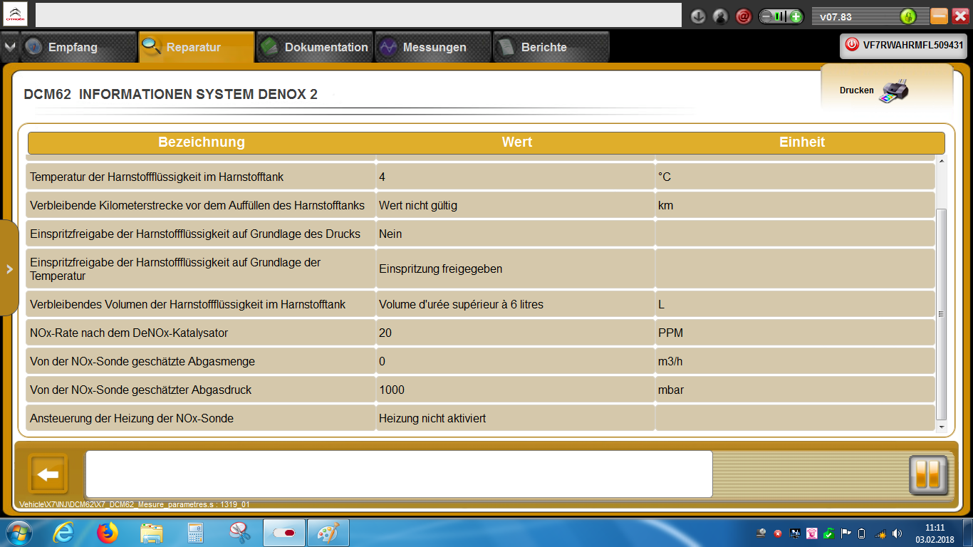

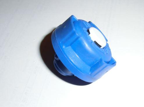

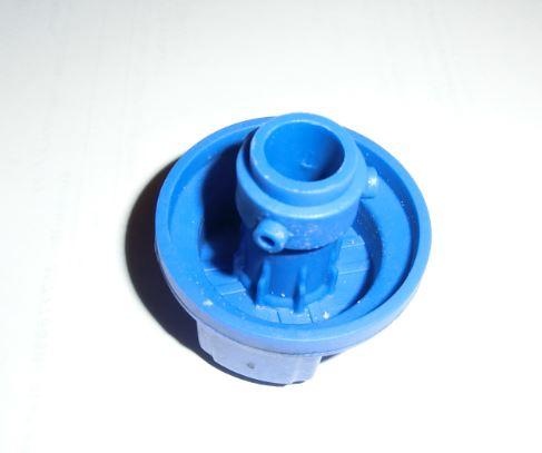

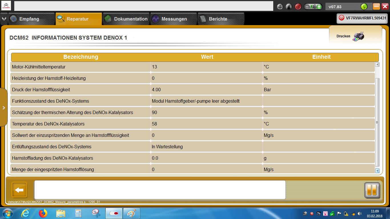

Am 5.3.2021 um 17:57 schrieb Ronald:
Das kann ich nicht beantworten, da der Tank vom :) auf Kulanz getauscht wurde. Mit der Diagbox (V7.83) müsste es eine Rubrik Reparatur "DENOX" geben. Bei mir sind Parameter unter Steuergerät "Einspritzung" DCM62 DENOX abgelegt:
Ich hoffe, dass außer dem Deckel auch die Pumpe optimiert wurde.
large.adblue-deckel.JPG.e1c16a6a87a5ba8b792830b10df756dc.JPGlarge.adblue-deckel2.JPG.56b99afb598e44ee62badda62d2ff5f5.JPG
