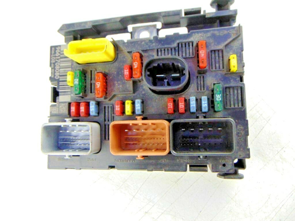

Für den C4 passt der aber nicht, der ist im C8 und Jumpy verbaut! Von den Schalteinheiten gibt es verschiedene Ausführungen, um die passende zu finden benötigt man die Fahrgestellnummer.
Das müßte in etwa so aussehen bei Deinem Wagen:
Der schwarze Stecker ist da unten rechts im Bild. Da, wo "NOIR" steht.
@Gernot Ah vielen Dank,  bei mir ist die Platine komplett schwarz aber nachdem ich die Stecker abgezogen habe habe ich gesehen dass diese farblich unterschiedlich sind. Kann ich denn überhaupt bei abgezogenen Stecker was messen? Sind das alles Leitungen die wegführen? Oder wäre es besser das Kabel aufzutrennen? Und dann bei eingeschalteter Zündung gegen Masse messen und ich müsste 12V haben?
