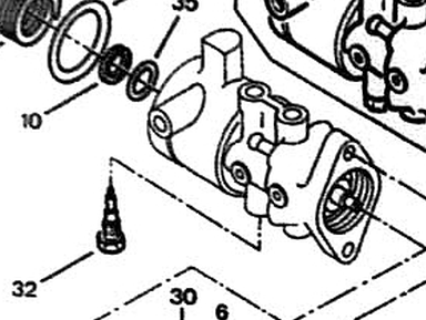

lt. Microfiches 28.2.1997: gefunden? folgender Auschnitt:
Teil 32, Nr. 96 043 731 , ist das nicht die oben so Unbekannte? Sieht so ähnlich aus.
Vielleicht kann ja jemand mit der Nummer ins System und rückwärts vergleichen. wird in des Fiches nur "Schraube 8x125x32" genannt.

Bei der älteren Ventilbauart im BX bis 1989 war dort der hintere Bremskreis angeschlossen und am vorderen Ende war ein Entlüftungsnippel. Beim neueren BX-Bremsventil waren beide Anschlussvarianten möglich, so konnte es auch in BXe bis 89 ohne Änderungen an der Bremsleitung eingebaut werden. Dazu wurde diese Schraube am Bremsventil entfernt und in den vorderen Anschluss der Entlüftungsnippel eingeschraubt. Vermutlich wäre das sogar beim Xantia-Brensventil noch möglich.
