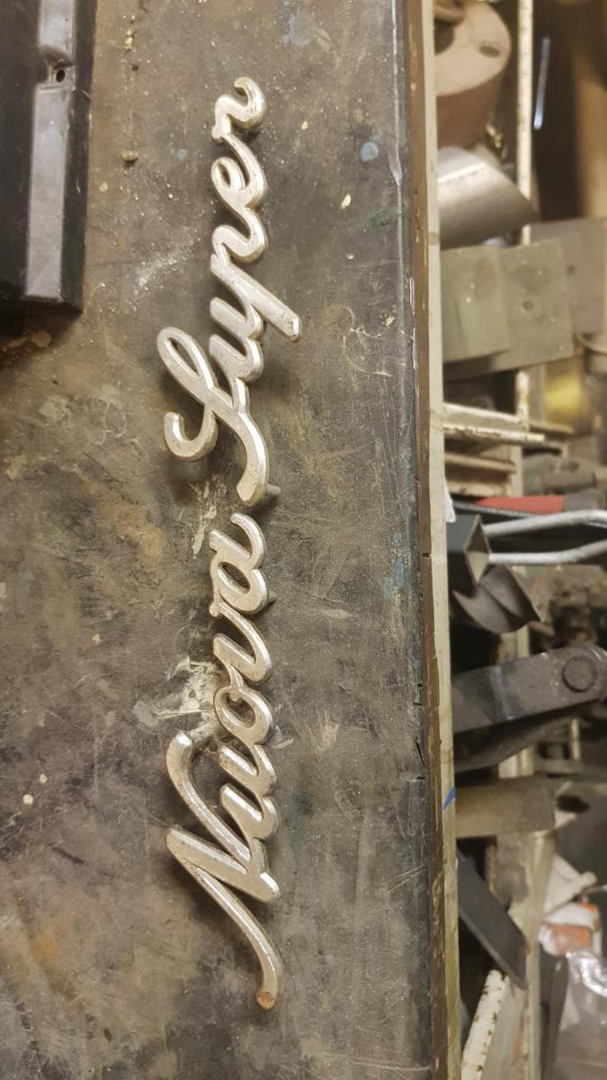

Das ist übrig geblieben.
Und ich einen Spider Junior, allerdings mit nachträglich installiertem 2l. Diese Motoren waren ein Traum. Die mußten nicht laut sein um richtig was herzumachen.
Wahnsin ein Spider , ja die Motoren waren schon Klasse, doppel Vergaser ,obenliegende Nockenwellen, 5 Gang Sport Getriebe , 4 Scheibenbremsen, ein geiles Armaturenbrett, Ölwanne mit um die 7 Liter Inhalt.  Leider schon um die 39 Jahre her.
