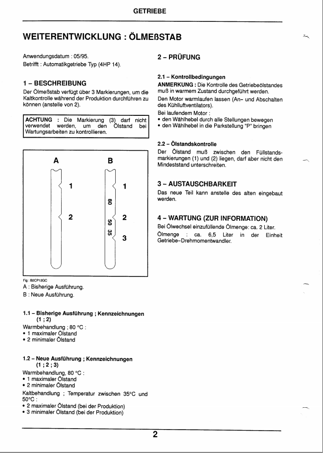

Ölstand messen Automatikgetriebe 4 HP 14
0,3 oder 0,4 l können einen Mordsunterschied machen, wenn eh schon bei Minimum....
Aber wem sage ich das.
Gefunden: Seite 2 von BRE0017D Nachtrag Nr.2
