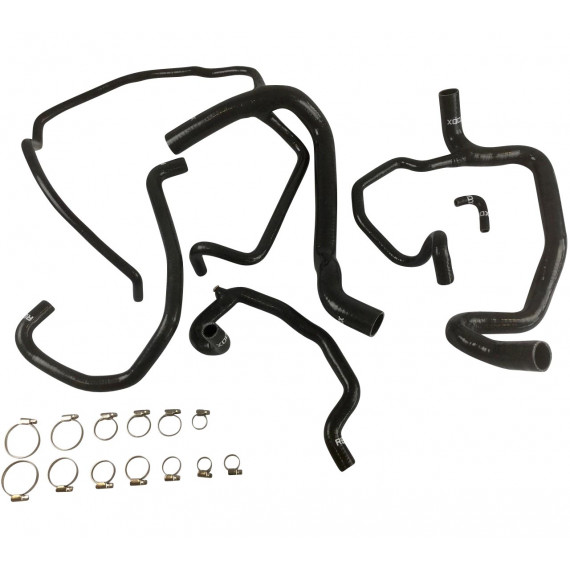

Da mir an meinem XM leider der Kühlwasserschlauch an einer Bride gerissen ist und ich das ganze notdürftig reparieren musste, habe ich mich dazu entschieden mich auf die Suche nach Ersatz zu machen und bin auf diese Website gestossen: 4 silikon kühlwasserschläuche Kit für CITROEN XM 2.0 TCT 1993-1994 (redox-silikon.de) , die Firma hat übrigens auch diverse andere Schläuche für ältere Fahrzeuge im Angebot.
Das ganze ist letzte Woche angekommen und eigentlich war es nicht eingeplant das ganze dieses Wochenende zu machen, jedoch ist meine notdürftige Reparatur Heute beim Bremsen entlüften auf dem Lift wieder geplatzt, hier mal das vermeidlich gute Material was ich unter der neuen Schelle die ich eingebaut habe vorgefunden habe, das was ich vor etwa einem Monat als Reparatur abgeschnitten hatte weil es undicht war, sah nicht besser aus:
Im Kit sind die Schläuche von Kühler-Thermostat-Motorölkühler-Turbolader, beide Schläuche des Heizungswärmetauschers, der Schlauch vom Turbolader zur Kühlmittelpumpe sowie der Schlauch welcher die Kühlmittelpumpe, den Kühler und das Expansionsgefäss verbindet enthalten:
Zur Passgenauigkeit kann ich leider nicht viel Sagen, die Anschlüsse die passen, passen perfekt, jedoch ist das Set wohl für einen Handschalter gedacht, weshalb beim Automaten ein Anschluss bei letztig genannten Schlauch fehlt, ein anderer Anschluss muss abgeschnitten und gestopft werden, da dieser wahrscheinlich beim Handschalter zum Motorölwärmetauscher geht, was jedoch beim Automaten zum Wärmetauscher des Getriebeöls weiter verläuft.
Der Stopfen war kein Ding, einfach überflüssigen Schlauch abschneiden, etwas passendes einstecken und mit einer Schelle fest machen, wir haben das ganze natürlich noch lackiert, damit es nicht von aussen rosten kann:
Der Schlauch welcher fehlt ist jedoch eine andere Sache, die Problematik kann man wohl hier recht gut sehen:
large.20210320_113504.jpg.3357b57c863520296e62494a1ef4ebee.jpgDas was hier Fehlt ist der Schlauch, welcher zum Motorölwärmetauscher geht.
Wir haben uns dazu entscheiden den alten Schlauch, inklusive T-Stück, weiter zu verwenden, dafür haben wir diesen am T-Stück ausgeschnitten, den neuen aufgeschnitten, eine passende Adapterhülse gebastelt und darauf geachtet diese Drossel zu verbauen, welche nun schlussendlich auch gleichzeitig als Adapter wirken wird:
Schlussendluch sah das ganze dann vor dem Einbau in etwa so aus, alle anderen Schläuche sind nun schon verbaut, diesen hier werden wir Morgen im Fahrzeug noch etwas anpassen müssen, danach gibt es Updates:
Ja, alles in allem scheint es ein guter Ersatz für alte Schläuche bei Handschaltern, bei Automaten muss jedoch etwas für die Schläuche der beiden Ölwärmetauscher gebastelt werden, da der Wärmetauschers des Getriebeöls beim Handschalter nun mal fehlt.
 Morgen wird das ganze fertig verbaut, mal Daumen Drücken dass das ganze Dicht hält.

Mal ein kleines Update nach ca. 100-150km:
Die Reparatur scheint wohl, im gegensatz zum ABS System, zu halten,  Passgenauigkeit der Schläuche war gut, auch wenn beim Automatik etwas gebastelt werden musste, das ganze sieht eingebaut so aus, sieht etwas wild aus, aber solang es hält ist es besser als was vorher verbaut war:
