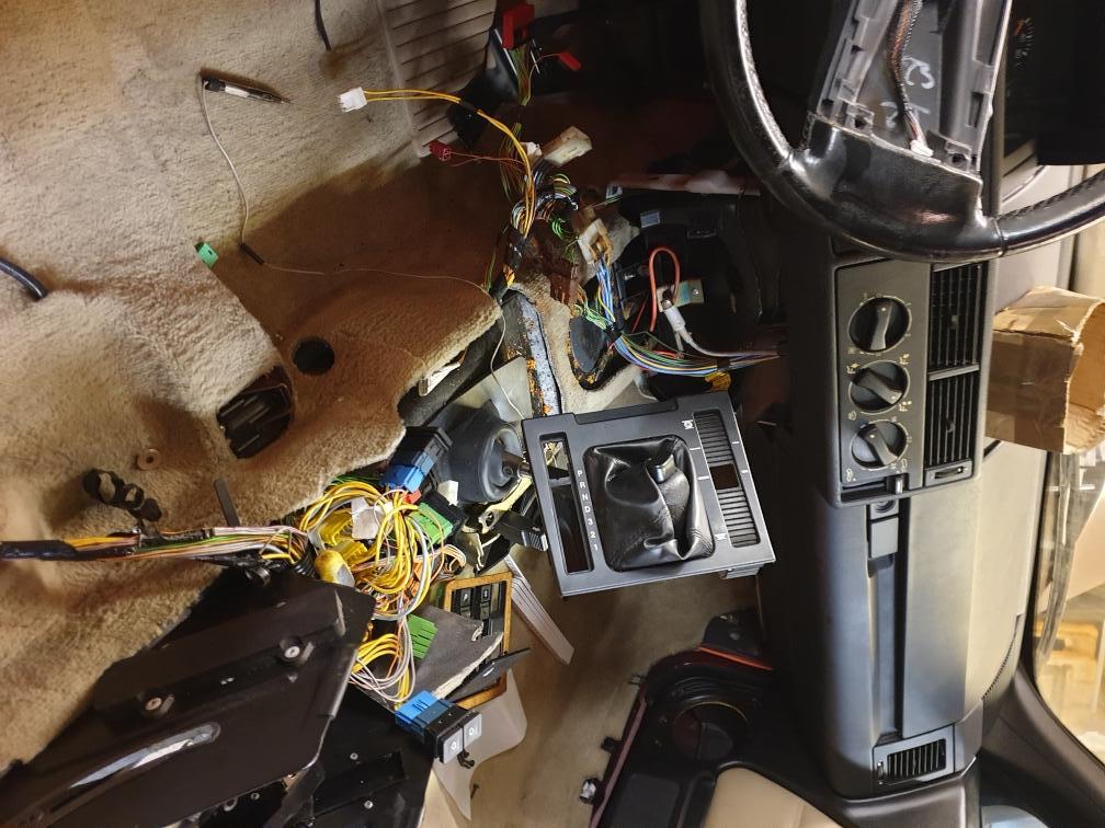

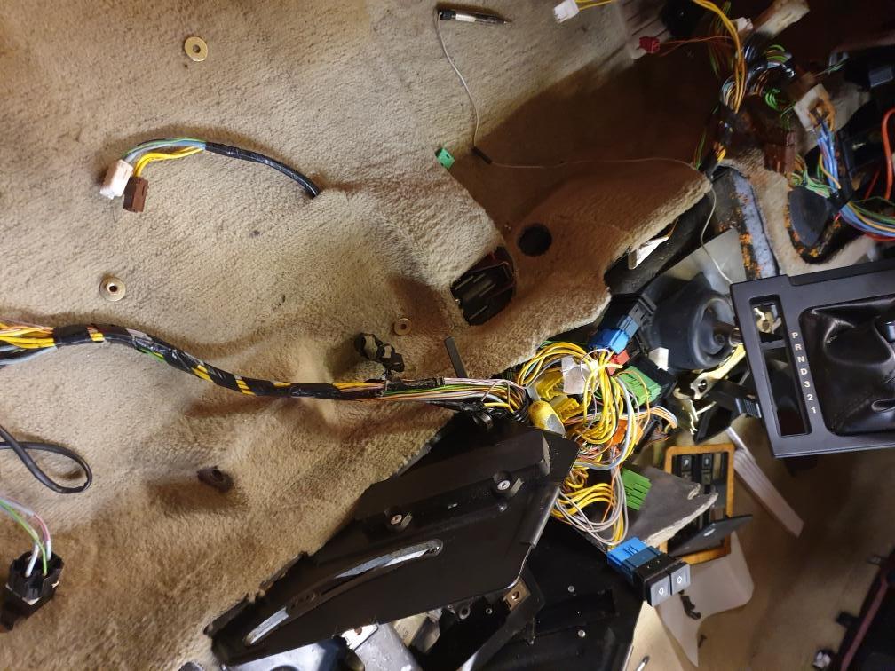

So, geb ich meinen Senf mal dazu. Ich bin gerade fertig mit der Umrüstung auf Ledergestühl, zwar fehlen mir noch die, die grad beim Sattler sind, aber schwarzes Leder tut es auch. Mein XM ist ein Y3. Ich glaube nicht, dass es sich viel anders verhält beim Y4.
Auch meine Sitze verfügen über Sitzheizung vorn und hinten. Ich habe den kompletten Kabelbaum aus meinem Schlachter umgesteckt. Unter der Mittelknsole snd 4 Stecker. Einer braun, einer schwarz, zwei weiss unterschiedlich groß. In den B-Säulen wird der Kabelbaum getrennt. Ich musste dafür die Rollgurte ausbauen, vielleicht gehts aber auch so. Den hab ich halt gewechselt. Nach der OP funktionierte soweit alles, außer der hinteren Sitzheizung. Dafür musste ich die Kabelbäume der hinteren Türen wechseln, Die für die Sitzheizung haben in der Armlehne die Heizungsschalter. Beim Y4 sind die hinten an der Mittelkonsole. Ich denke, Türkabelbäume können dann bleiben.
Um letztendlich Strom in die Sitheizung nach hinten zu bekommen, musste ich ein Relais in den Sicherungskasten stecken. Getan und voila, alles vom Feinsten.
Ich will damit sagen, dass bis zu den Steckern im Kabelbaum vom Sicherungskasten, alles vorhanden ist. Beim Y3 ist das zumindest so.
Kabelbaum unterm Teppich vom Sitzespender mitnehmen, vorher beide Sicherungskästen rausnehmen und gucken, wo beim Schlachter ein Relais mehr sitzt. Das mitnehmen und in den eigenen Stopfen. Die Drehrädchen zur Betätigung nicht vergessen.
Auf den Fotos siehst Du die Stecker oben links.
Bearbeitet ( von berndjetztmitxm)
Eine elektrisch verstellbare Armlehne hab ich noch. Wenn Du den Kabelbaum vom Sitzspender nimmst, hast auch dafür die Energie. Willst die einbauen, must du den Schallschutz auf dem Mitteltunnel entfernen (ist schon vorgestanzt), Die 6 mm Stehbolzen sollten schon vorhanden sein. Bei meinem XM war das zumindest so. Deine Mittelkonsole passt.
