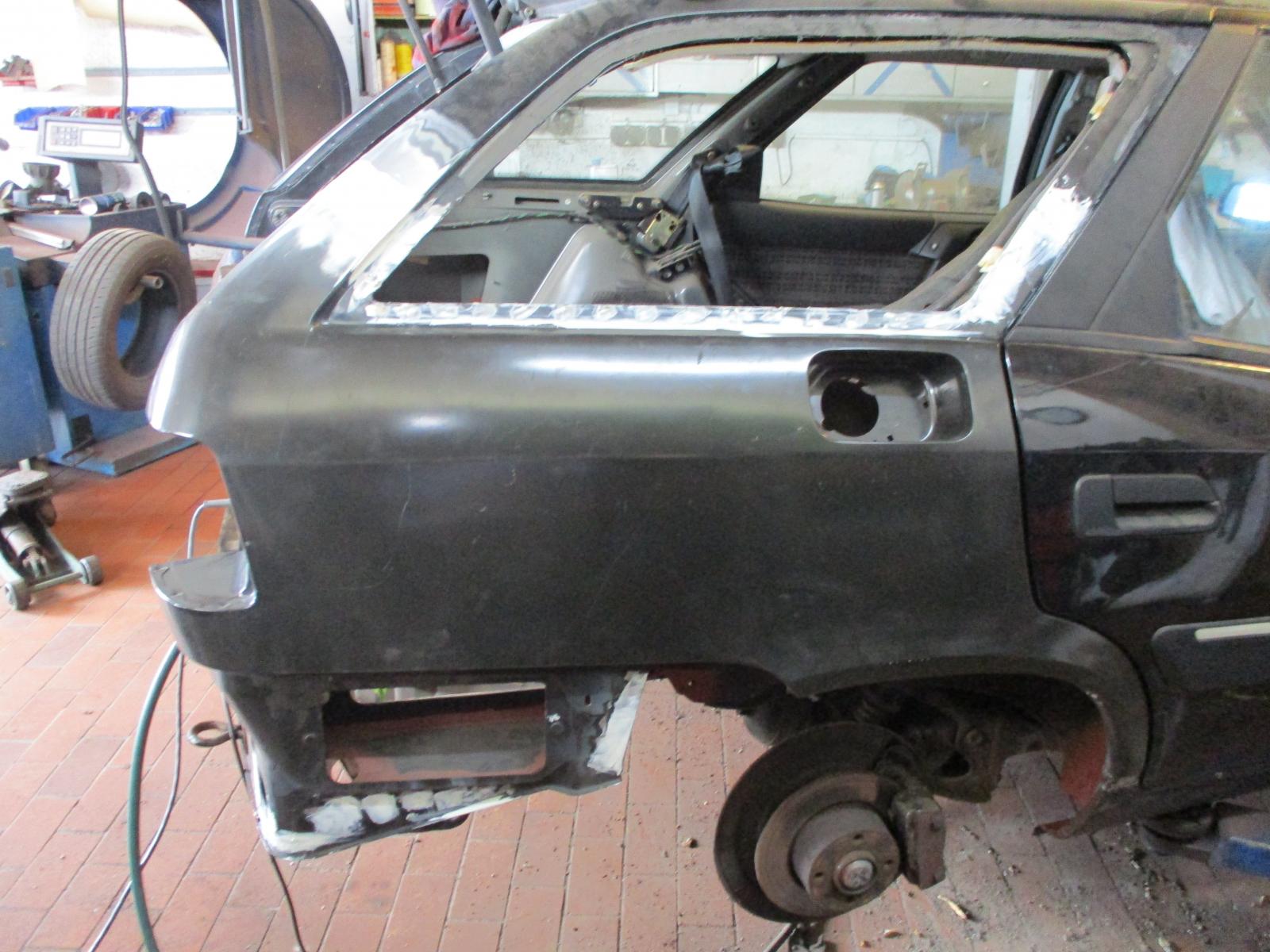

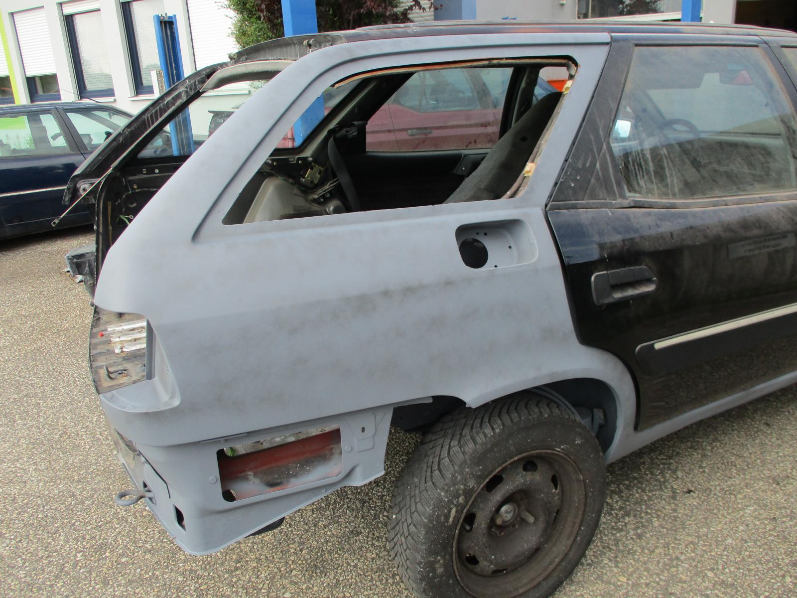

und weiter gehts...large.373187744_AHK011.JPG.ca963c1256383b4405df59ae1946da1d.JPGlarge.663864312_AHK012.JPG.8c75652a9986d612f86b946f0792b3b8.JPG

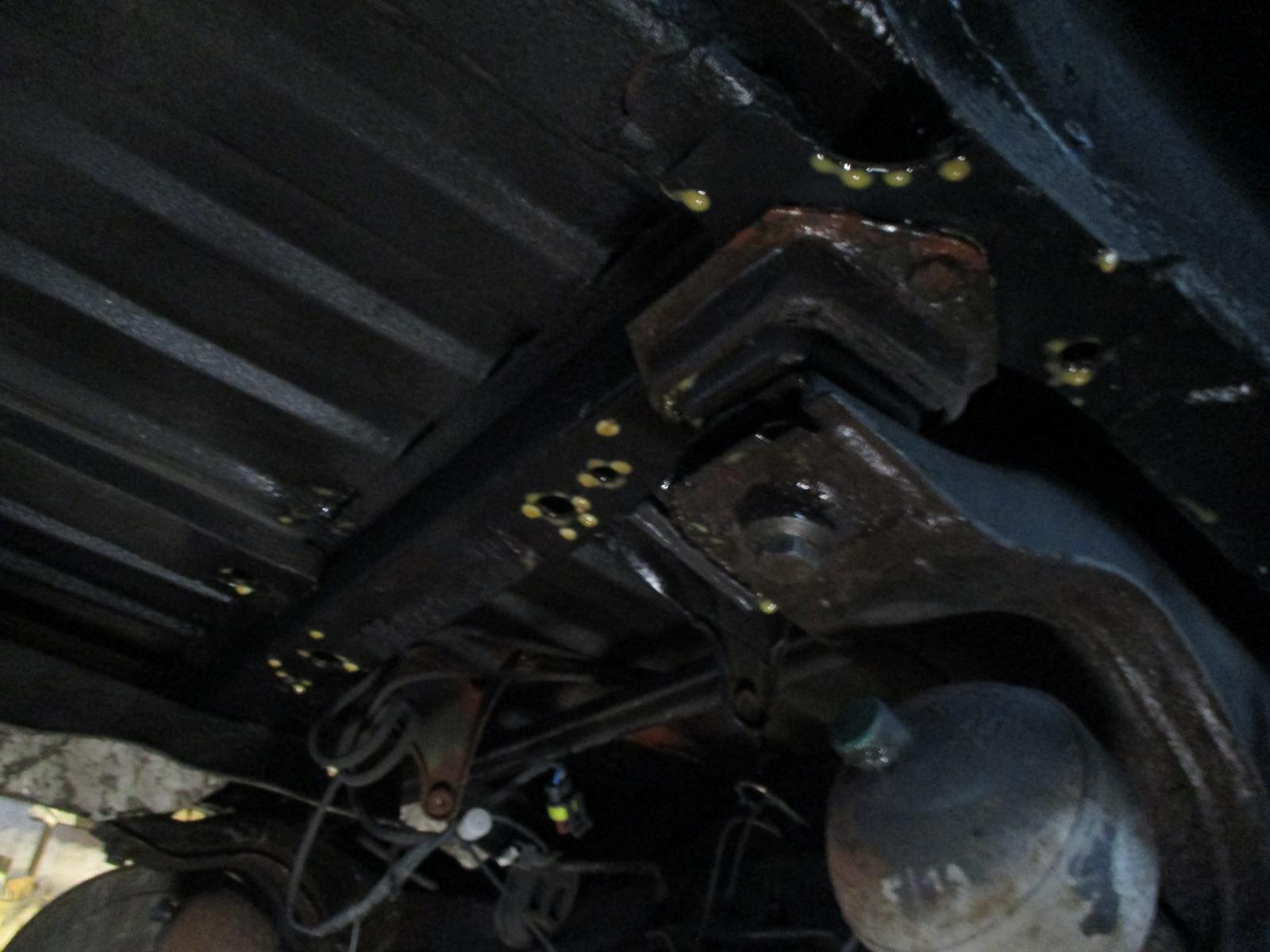

large_004.JPG.24c46fe736a7099b2123242b815fdaed.JPGlarge_007.JPG.3e1055389892dc2e9a1134fb4d58f81a.JPG
Hab schon überlegt um das Dreckloch herum die Konstruktion zu ändern um zu verhindern das sich da was sammelt, hatte nur keine gescheite Idee...
Diese Stelle neben den Domlagern mussten wir bei unserem ersten Xantia so um 2008 schweissen. Da waren aber bereits Radläufe und Heulecken gemacht (2005-2007). Am Ende sah er an den Schwellern bis auf ein paar kleine Blasen eigentlich noch normal aus. Original-Unterbodenschutz. Nur war darunter nichts mehr, als ich das ganze mal abgeklopft habe. Wagenheber brach durch (ich hebe sie vorne normalerweise nur am Fahrschemel an) und Schweller waren zu 50% einfach durch, doppelt verfault.. Ich wusste, der war durch, aber hatte das nicht erwartet..
Ich hoffe deiner hat noch die besseren Schweller
edit: an einer eher seltenen Stelle in vorderen Radlauf, irgendein Profil Richtung Armaturenbrett, war er auch durch. Der rostete, wo andere Xantia zumindest damals noch lange keinen Rost hatten.
