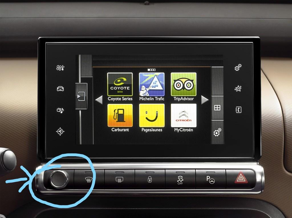

Das ist der Drehknopf unter dem Bildschirm:
Und den hast Du nicht?
Doch, natürlich!
Aber der macht doch nichts, wenn der Computer nicht hoch fährt. Das macht er nämlich gerade wieder nicht. Wenn ich mich darauf verlassen könnte, dass er das aber in 10 Minuten macht, würde ich nicht meckern. Die Frage ist aber, ob heute noch hochfährt.
Wirklich ganz blöd! Es lässt sich so vieles nicht bedienen. Keine Temperatur, nicht telefonieren, nichts!!!
