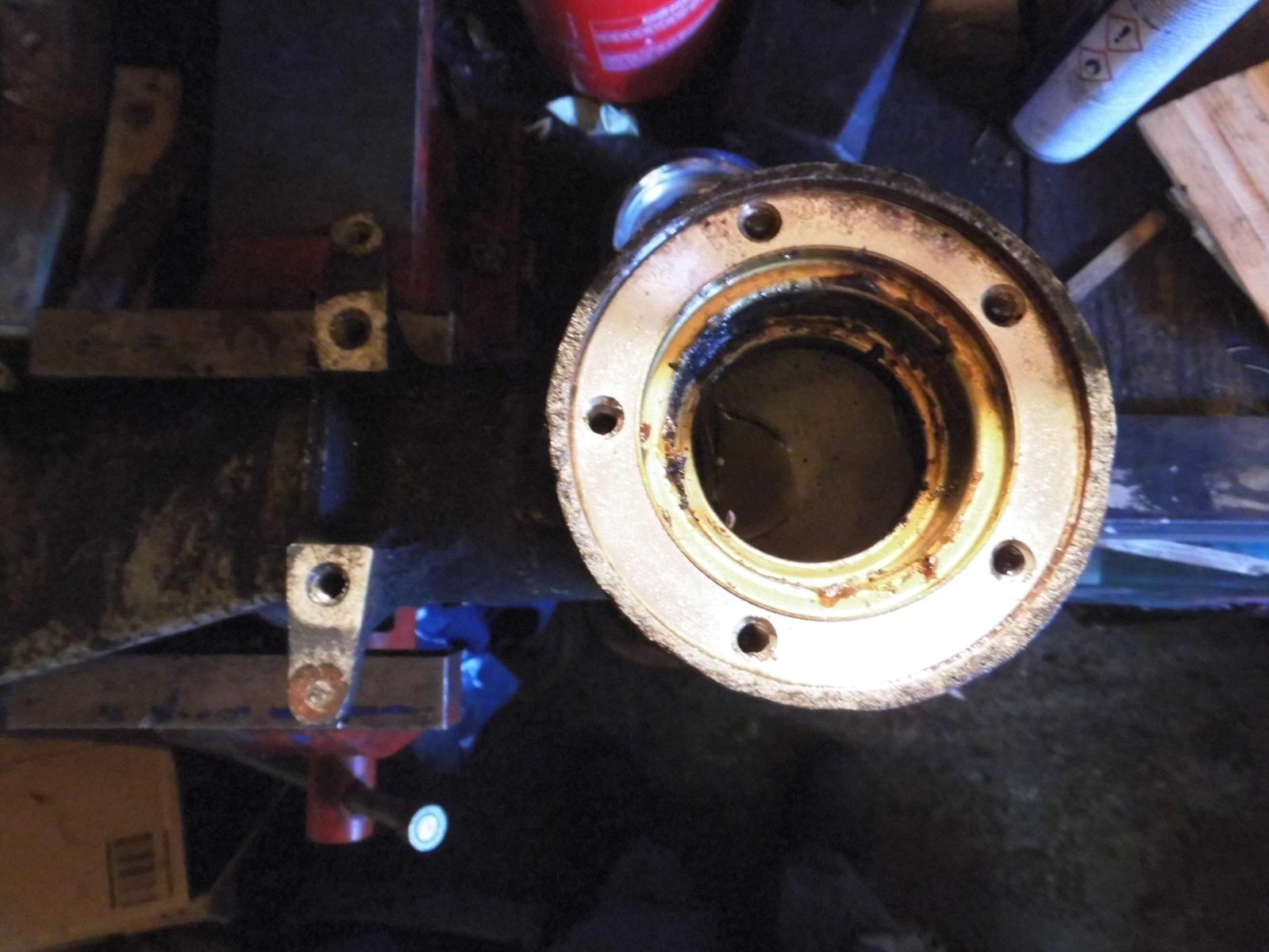

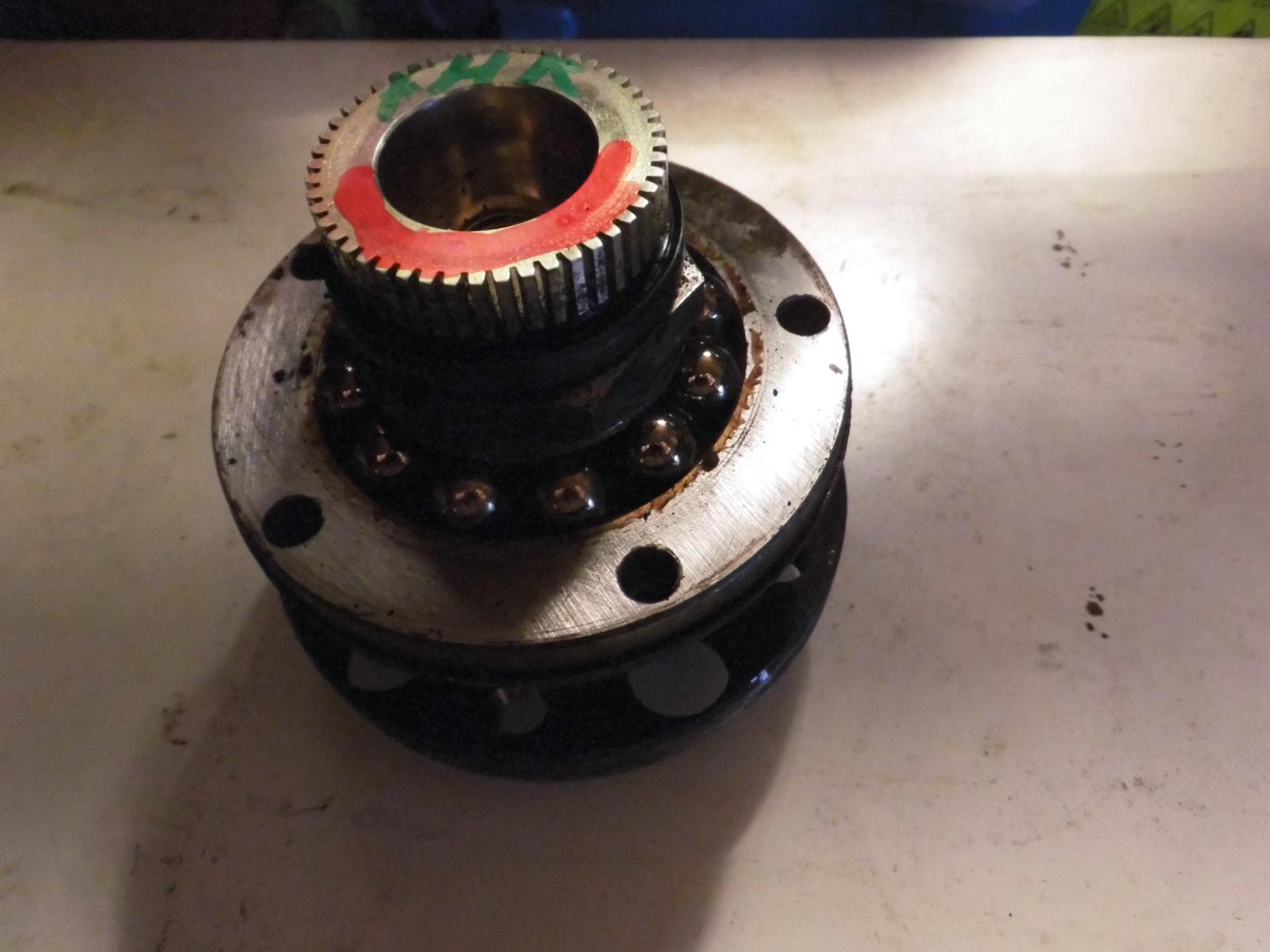

Ich habe es jetzt wahrscheinlich falsch gemacht ? Zumindest bei  dem einem Schwingarm, da ich nicht länger warten wollte.
Schwingarm ist ja schon ausgebaut und lag auf der Werkbank.
Nun habe ich diesen im Schraubstock befestigt und mit zwei Hämmern  die Radnabe  samt Lager heraus geschlagen . Den Einen Hammer habe ich  zwischen Radnabe Oberteil und unterer Seite  gesteckt und jeweils mit dem anderen Hammer dagegen geschlagen. Natürlich nicht wie ein Hornochse .
Immer abwechselnd rund herum. Dann kam die Radnabe langsam samt Lager heraus. Lager selbst benötige ich ja nicht mehr- eh breit.

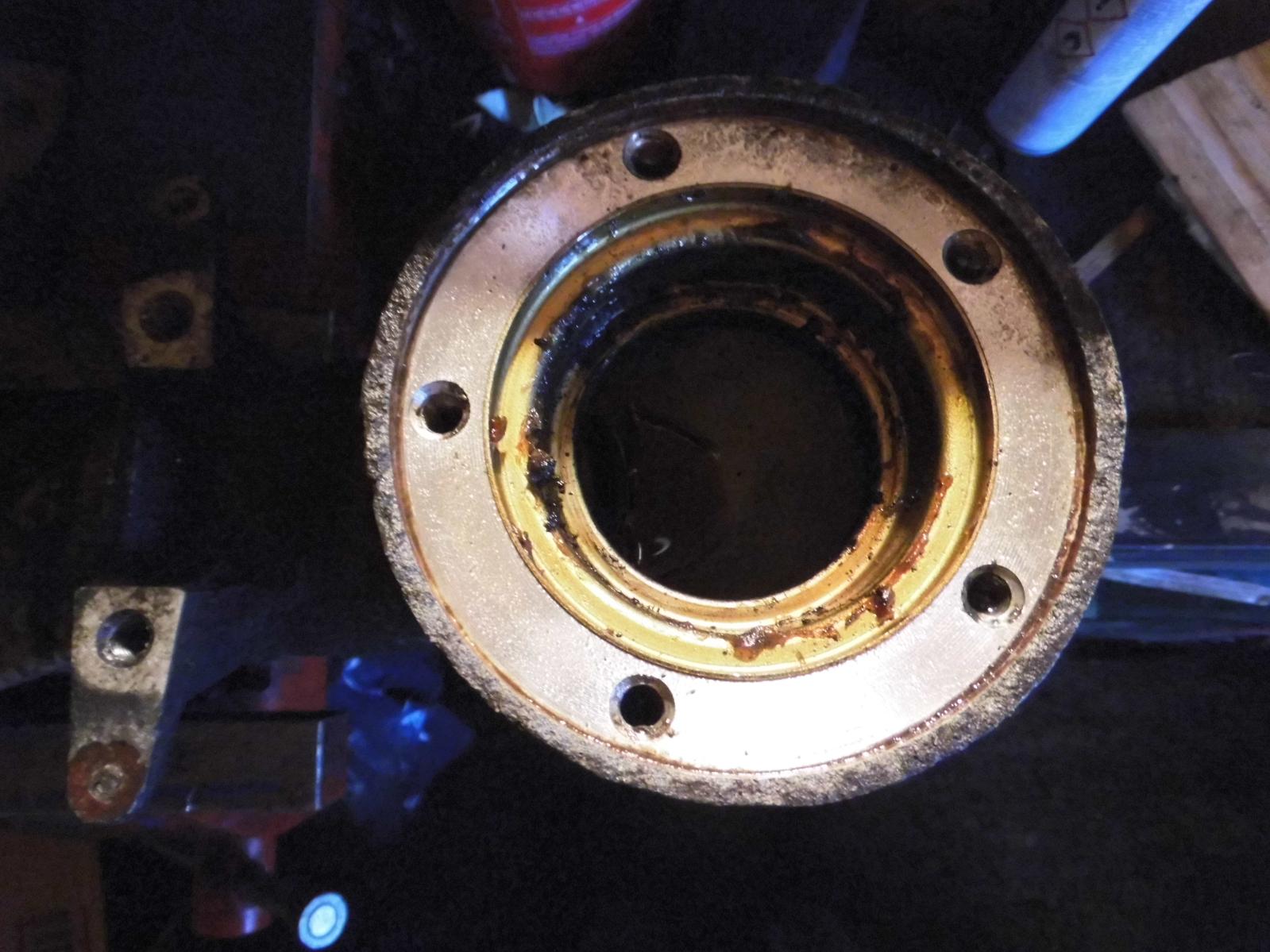

Also, die Radnabe habe ich aus dem ausgebauten Schwingarm wie beschrieben mit  zwei kleinen Hämmern herausgeklopft .Den einen habe ich zwischen Ober und Unterseite der Radnabe gehalten (Radnabe und Zapfen ? )  und auf diesen mit dem anderen abwechselnd rundherum Richtung nach oben geschlagen . Die Radnabe kam so vollständig mit dem Lager, welches ja  mit Radnabe und Zapfen - deren Mutter zusammen gehalten wird aus dem Schwingarm heraus.
Die Plastikkappe , bei mir eine weiße blieb im Schwingarm unbeschädigt stecken . Meine Frage hierzu wäre, könnte man diese Arbeitsweise auch bei intakten Lager so machen, oder geht dann das Lager kaputt ?
Dürfte eigentlich ja nicht sein , da ich ja nur die Radnabe bearbeite, Die hält so etwas aus . Da sind keine Beschädigungen zu sehen , zumal ich noch Holz dazwischen geklemmt hatte . Metall auf Metall soll man ja nicht machen.
Und ja , die große Mutter habe ich sofort gefunden. Dürfte eine mindestens 40?ziger sein, Wer hat so eine Größe schon zu Hause.

Kann man, ohne Probleme, hab etliche komplette Radlager für CX und XN im Lager - normalerweise kommt die Plastikkappe mit raus, bei mir ist noch keine in der schwinge hängen geblieben ;)

Oha , erst jetzt fällt mir auf- da ist gar keine Plastikkappe im Schwingarm und war auch keine. Ist ja merkwürdig. Weggeflogen ist die auch nicht beim austreiben , das hätte ich gemerkt. Was ich allerdings nicht wusste , daß dort im Schwingarm so ein Gummiteil ist zum Verschließen der Öffnung in Richtung nach vorne.
Tja die Augen machen halt nicht mehr mit.
Normal sollte eine Staubschutzkappe drauf sein, aber ich seh grad, deiner hat ABS, da geht das nicht, dafür ist dann der Stopfen im Schwingarm, ist beim XM auch so gelöst.
Solltest du vielleicht zur Vorsicht noch Extra zuschmieren damit da kein Staub und dreck mehr durchkommt.
