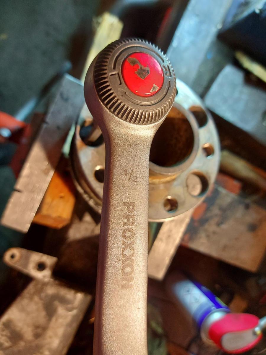

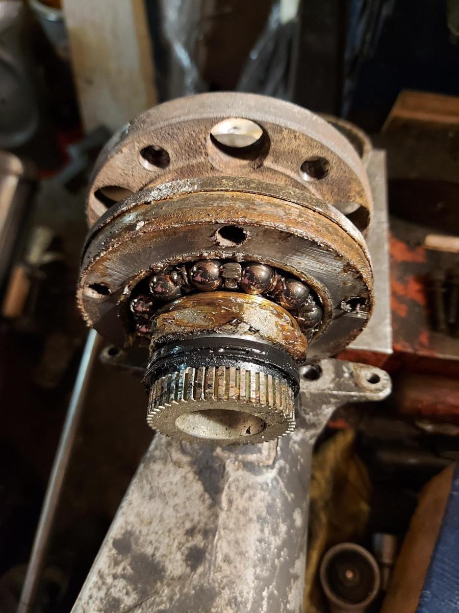

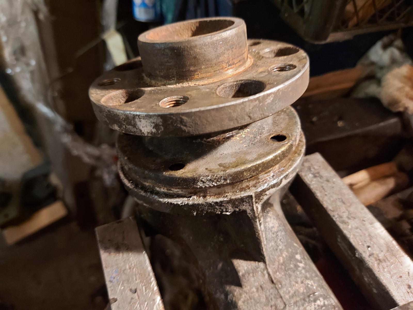

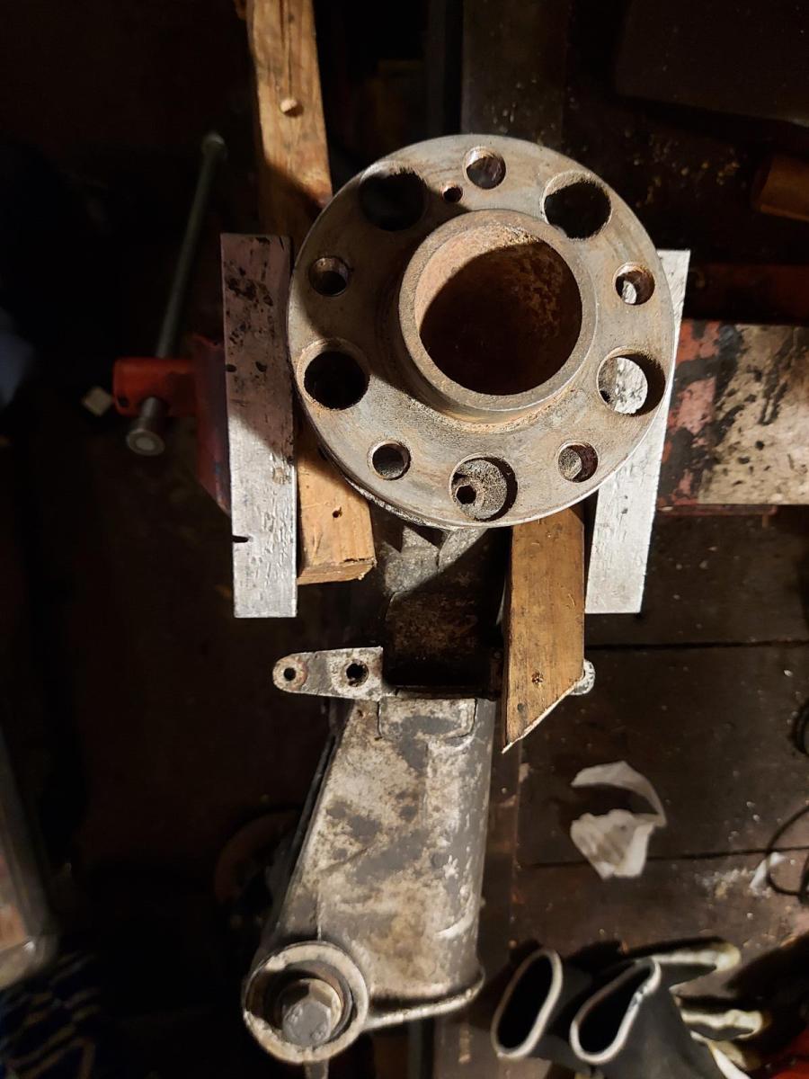

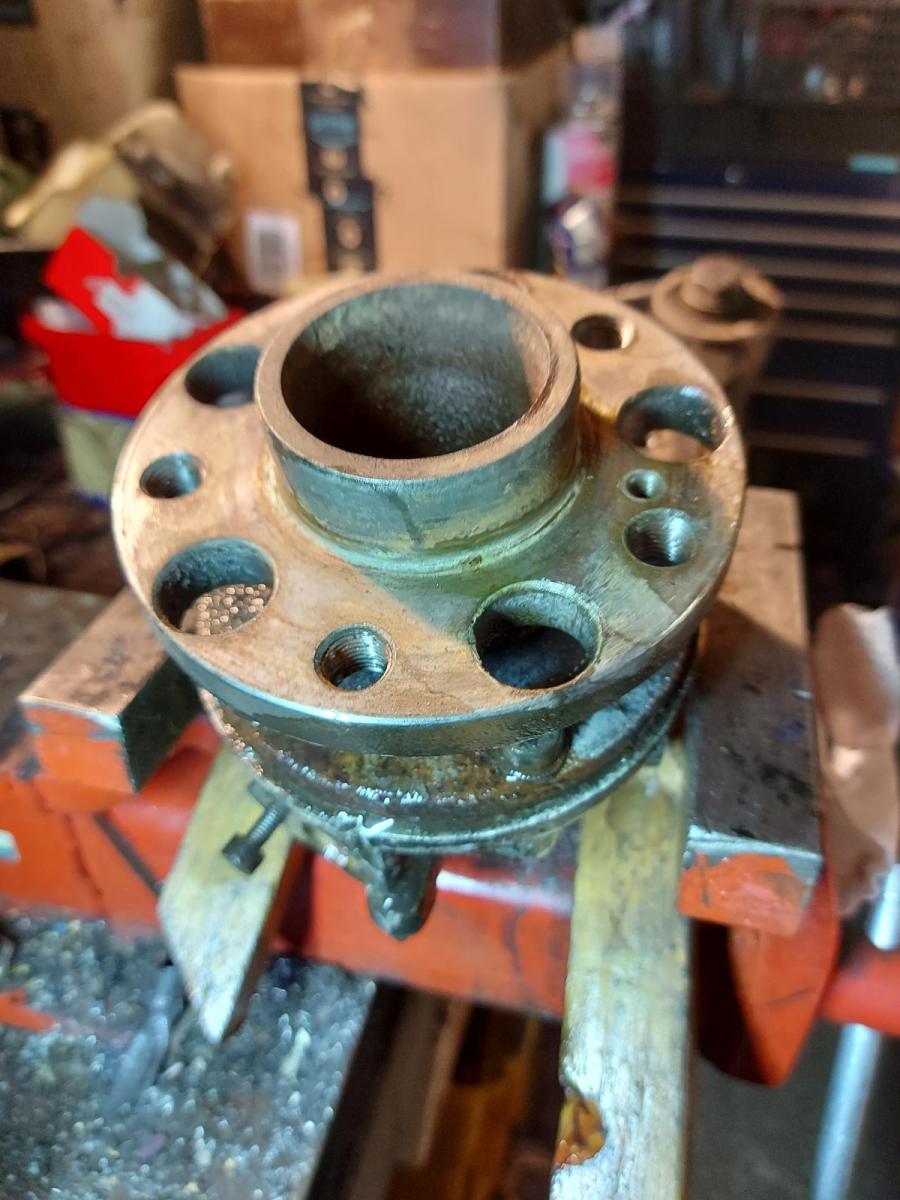

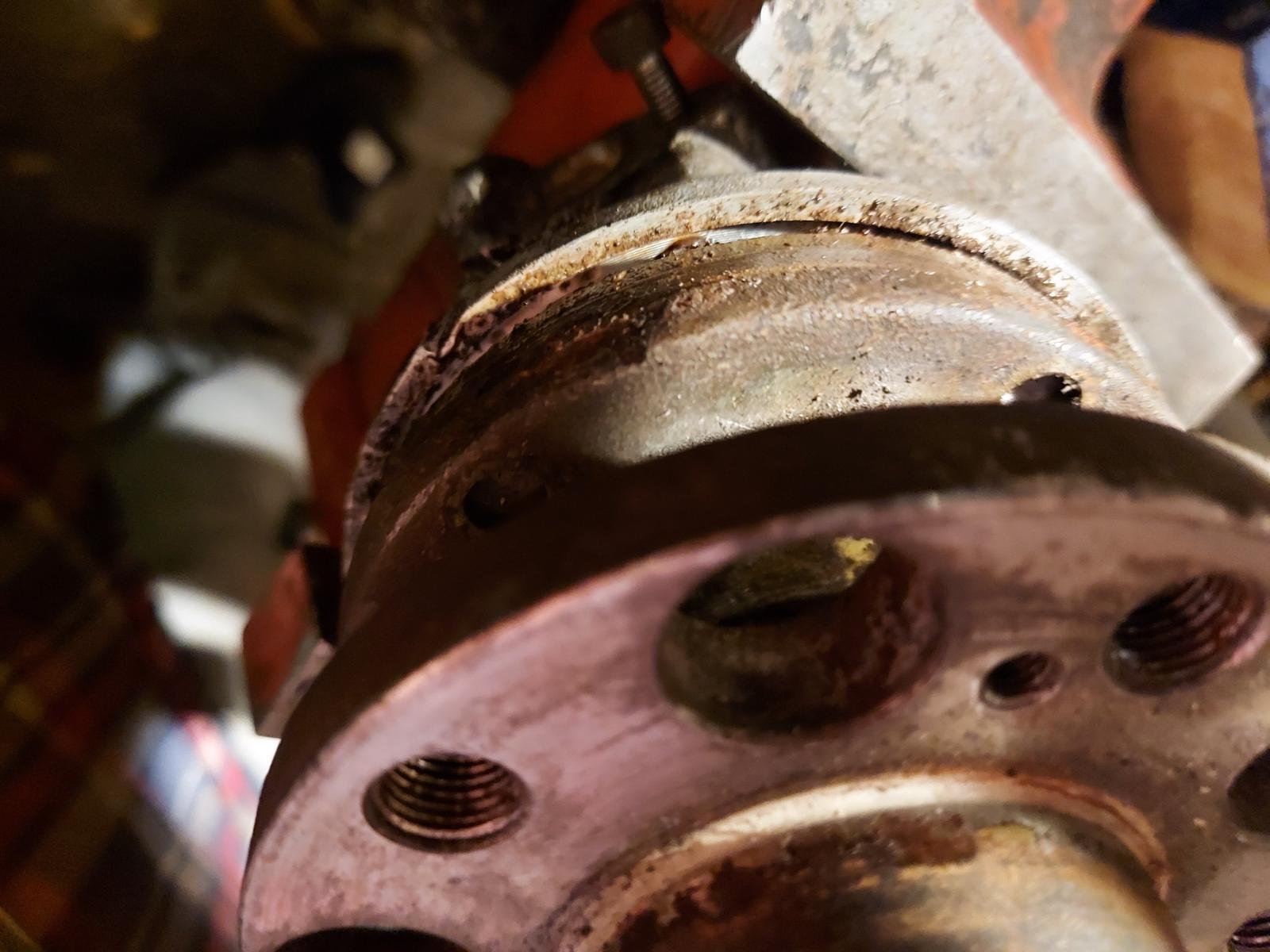

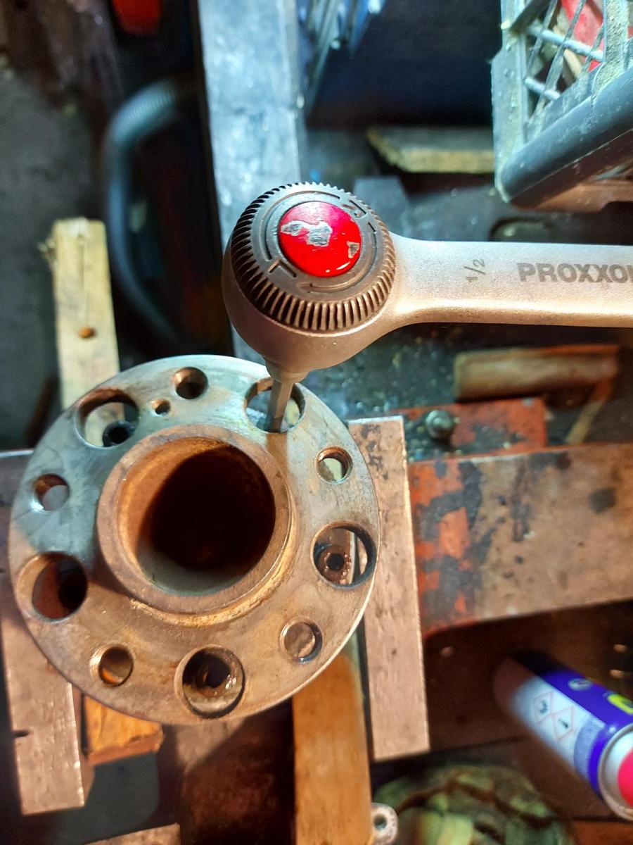

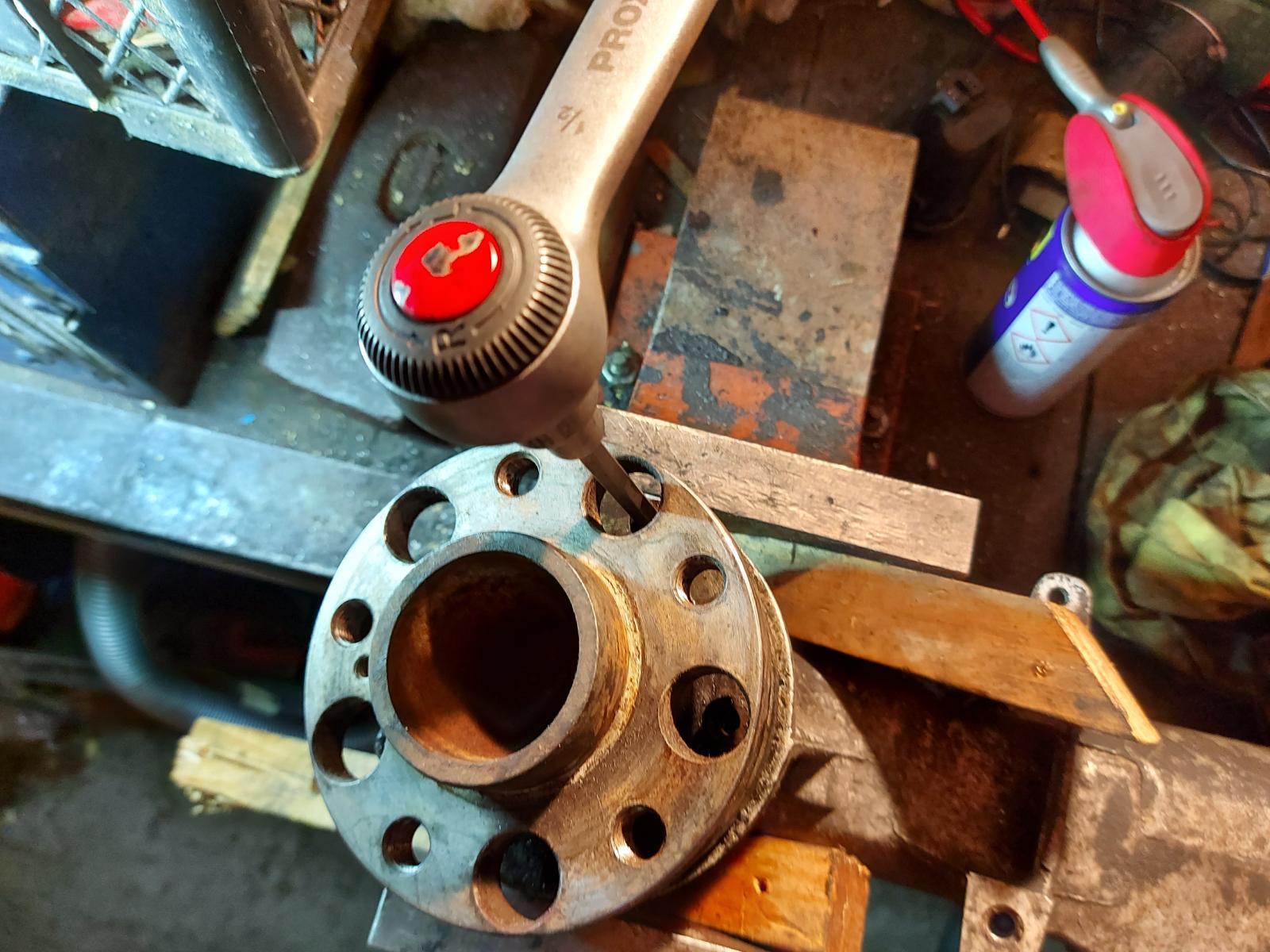

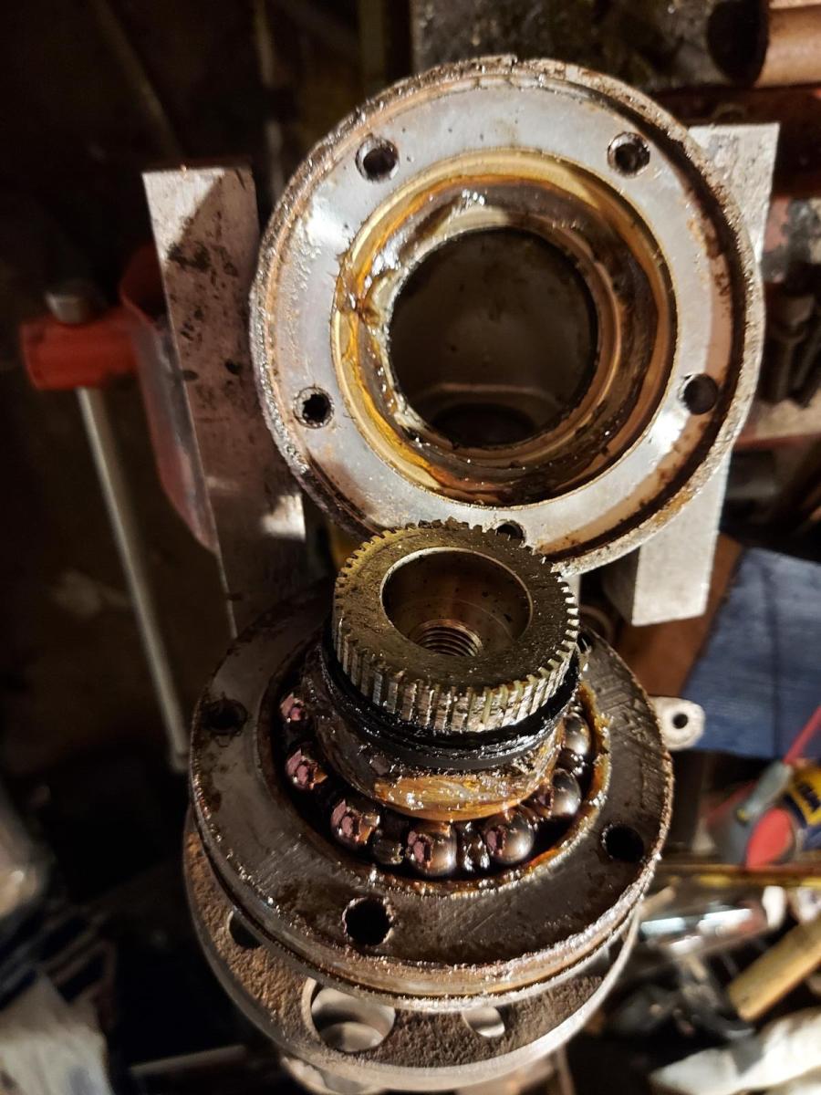

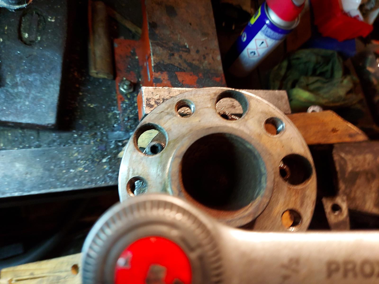

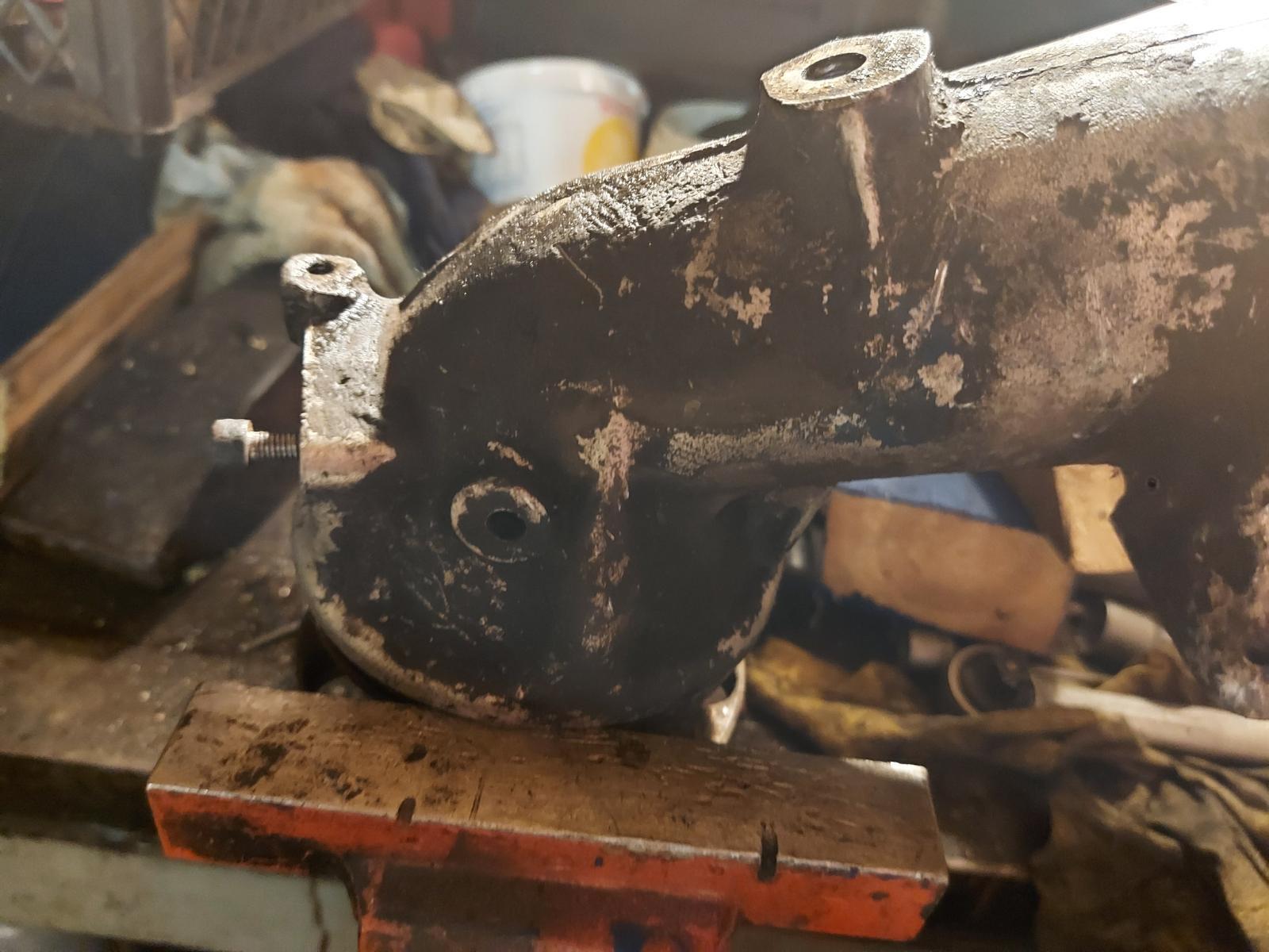

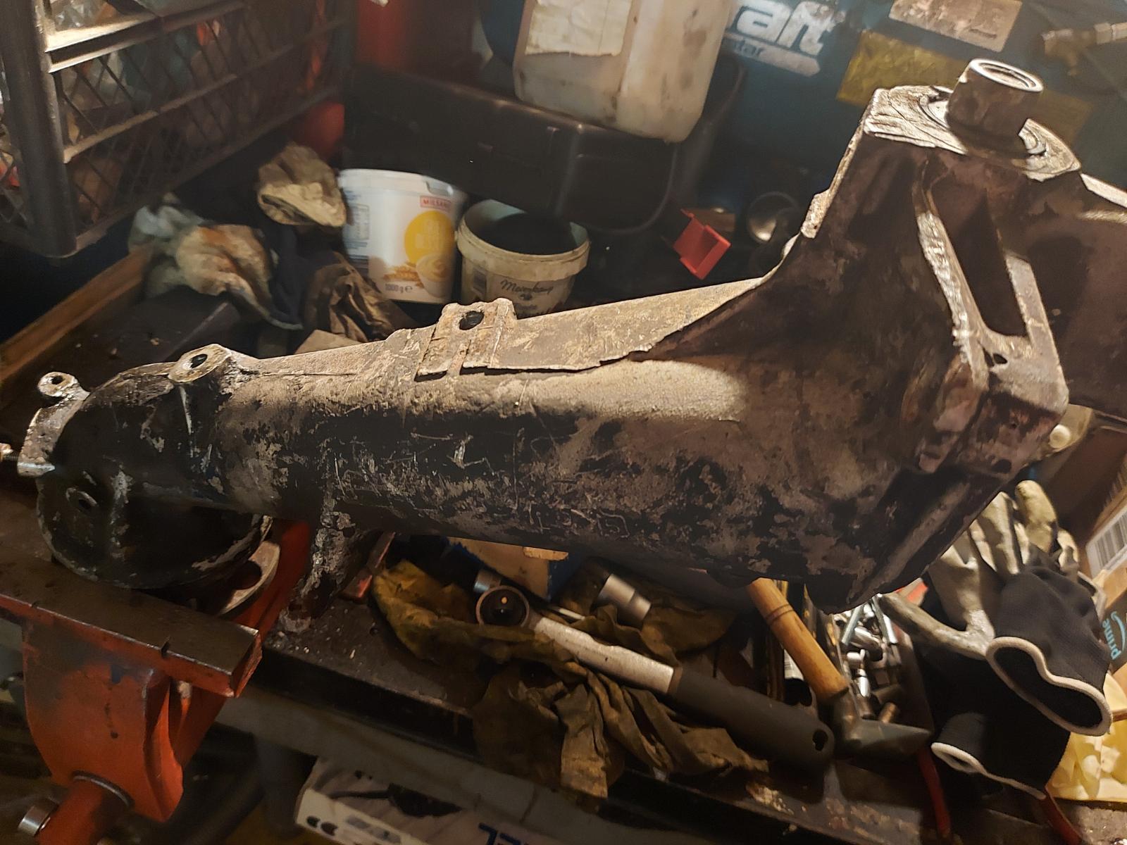

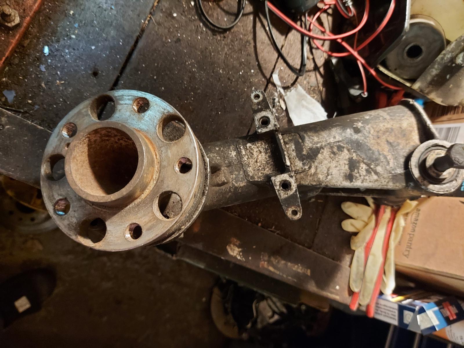

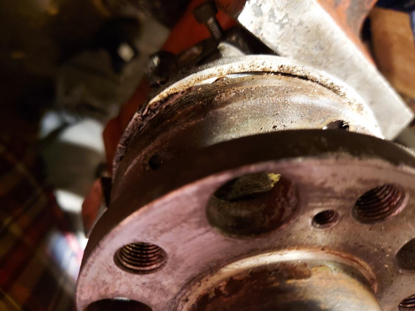

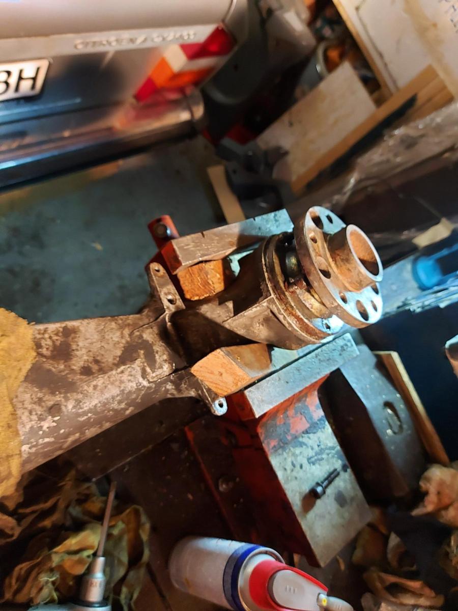

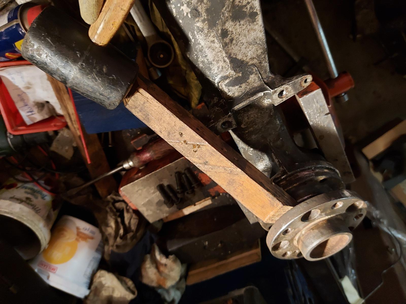

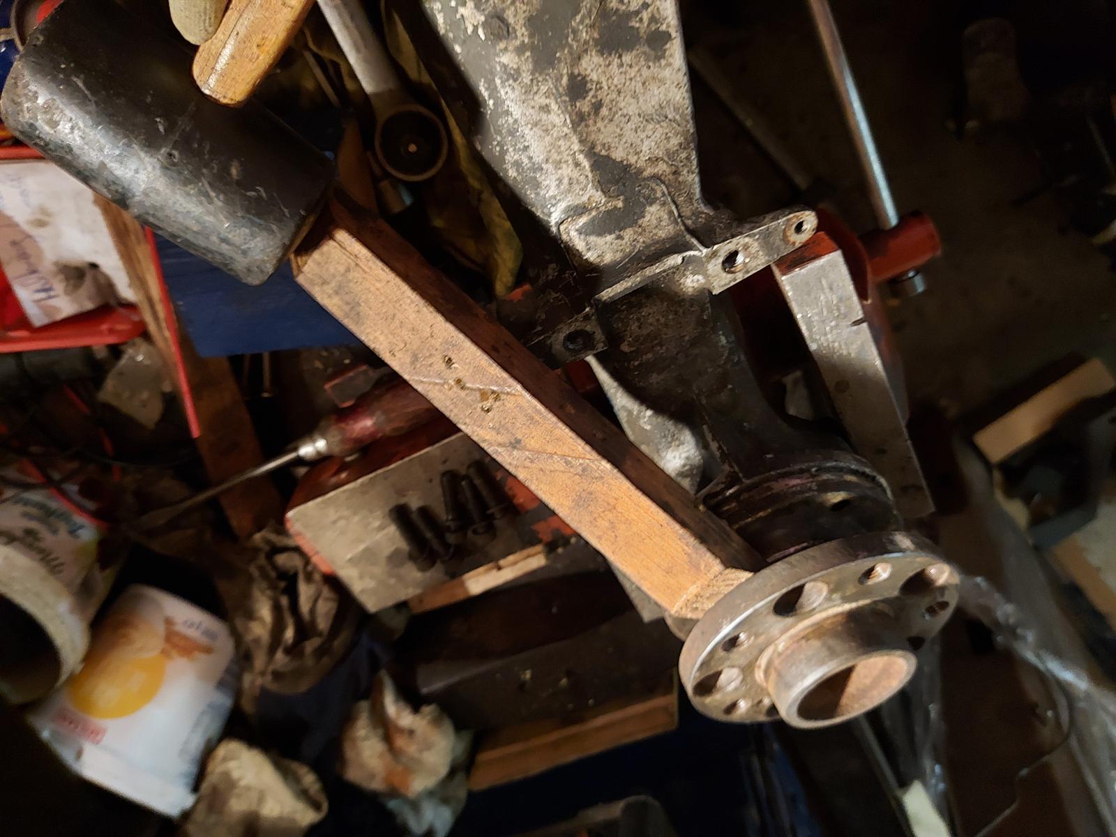

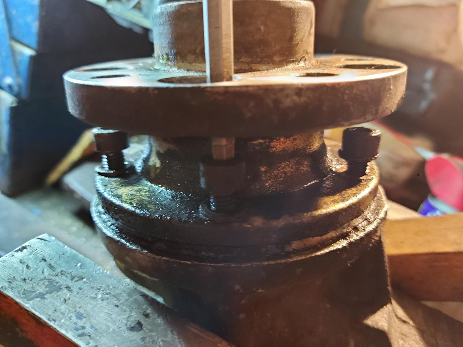

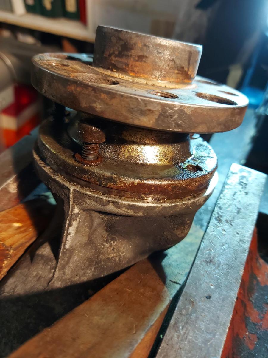

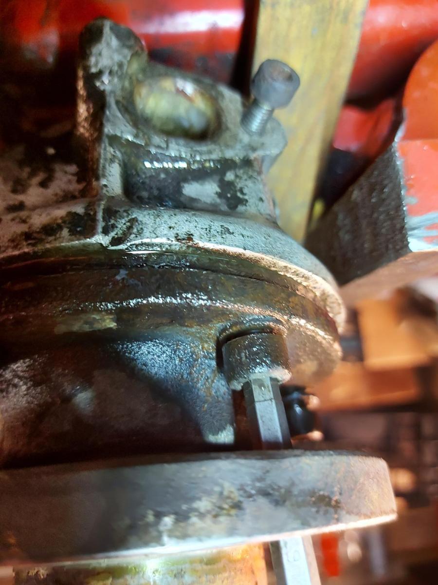

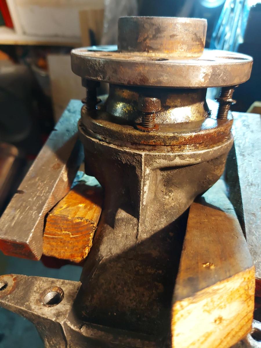

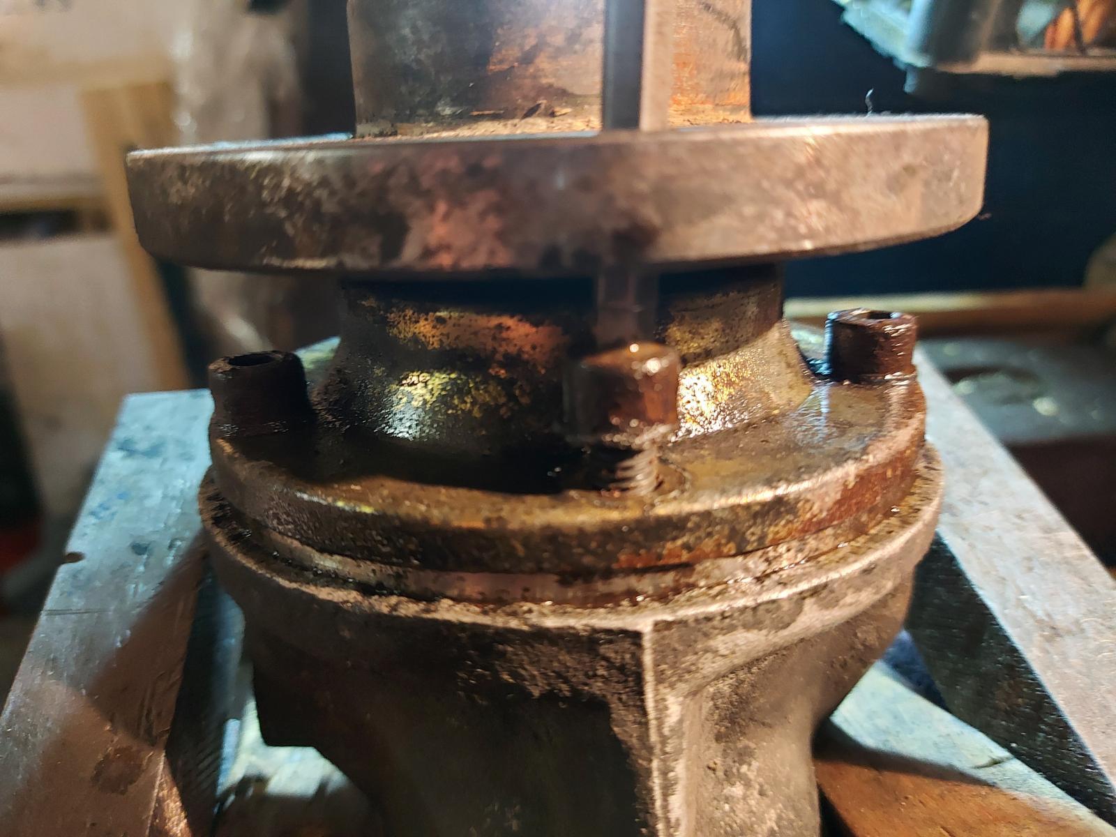

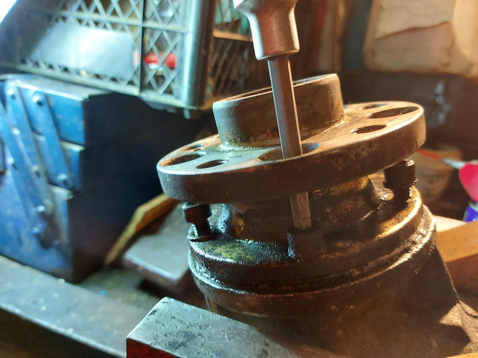

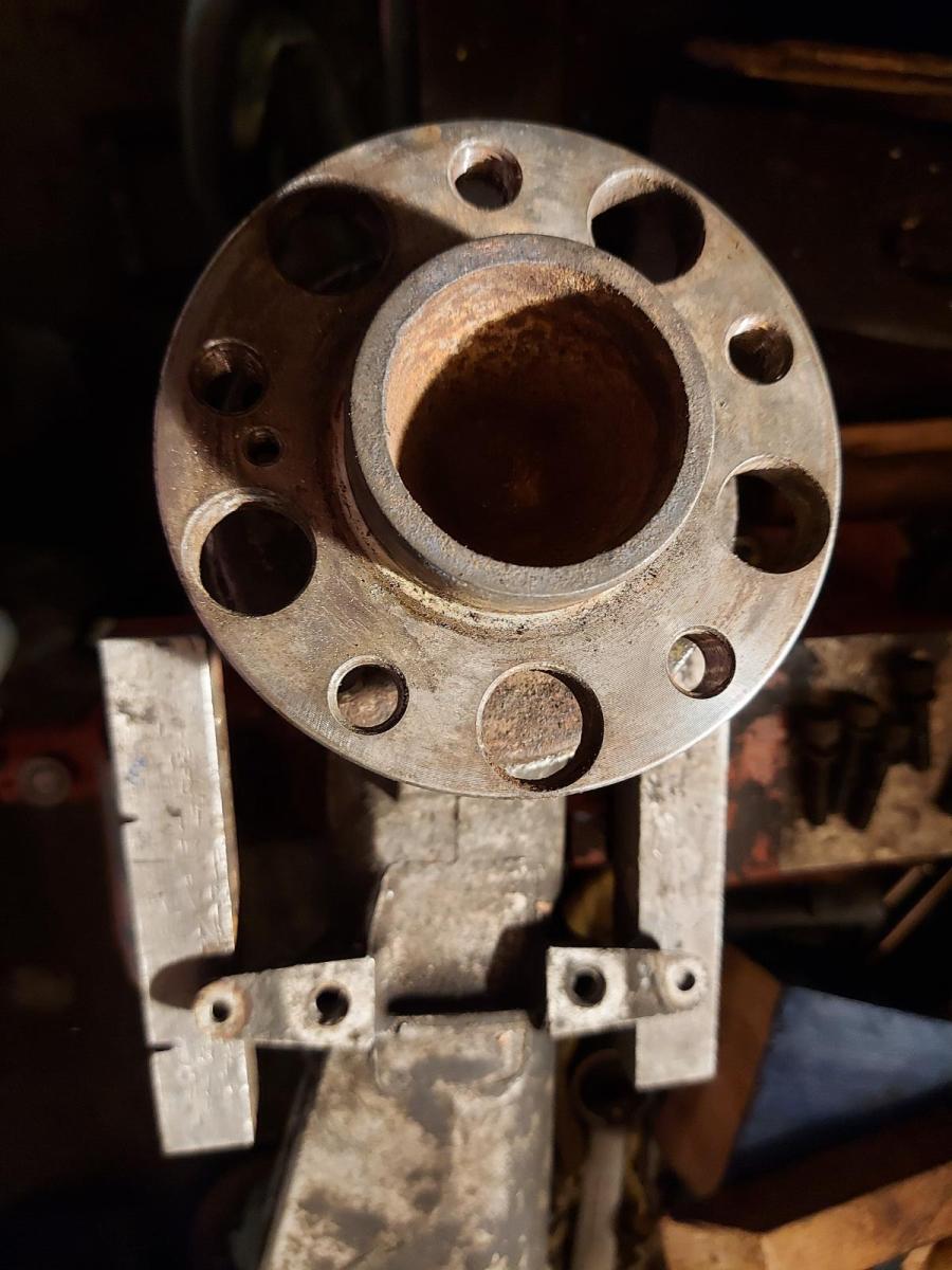

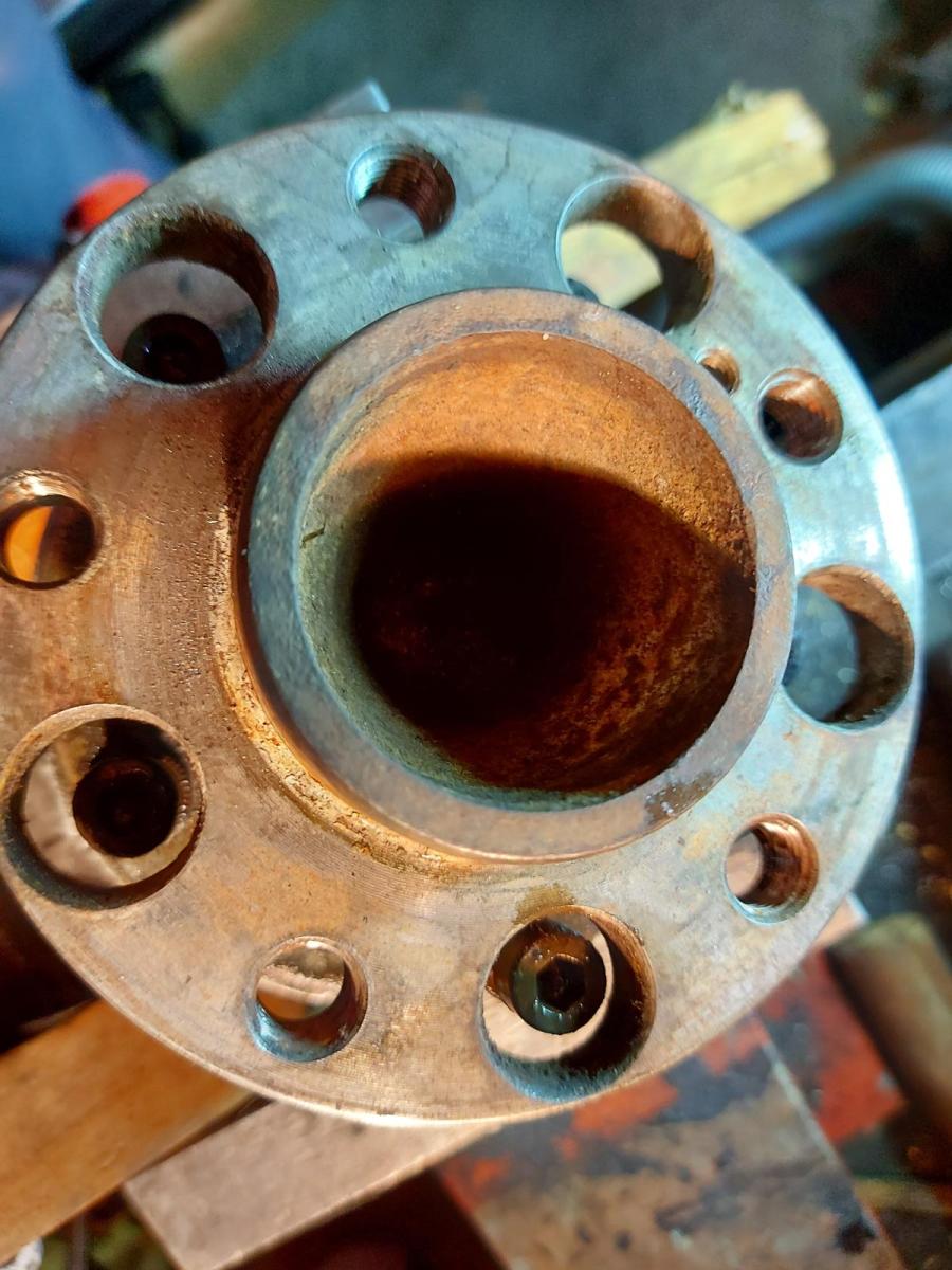

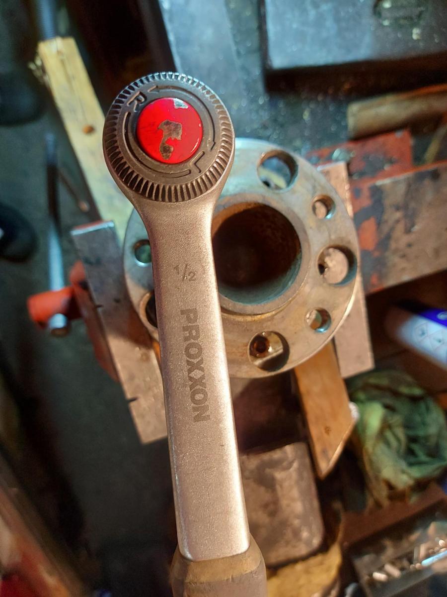

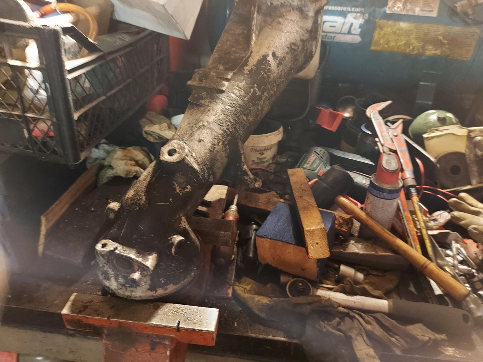

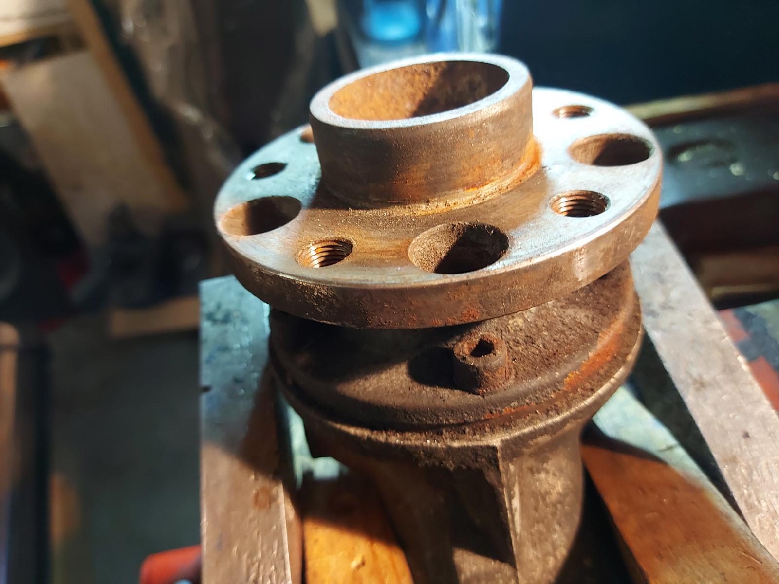

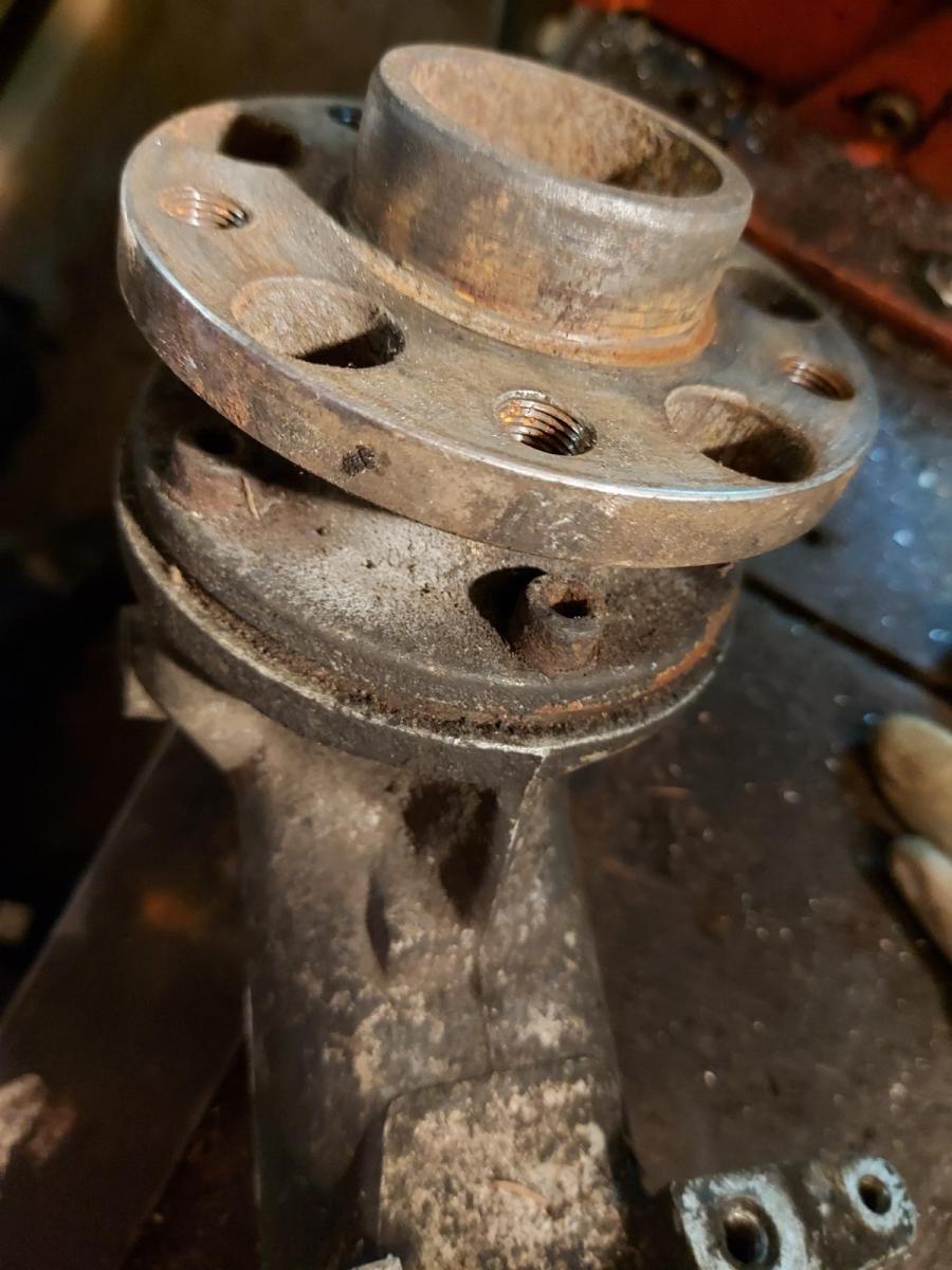

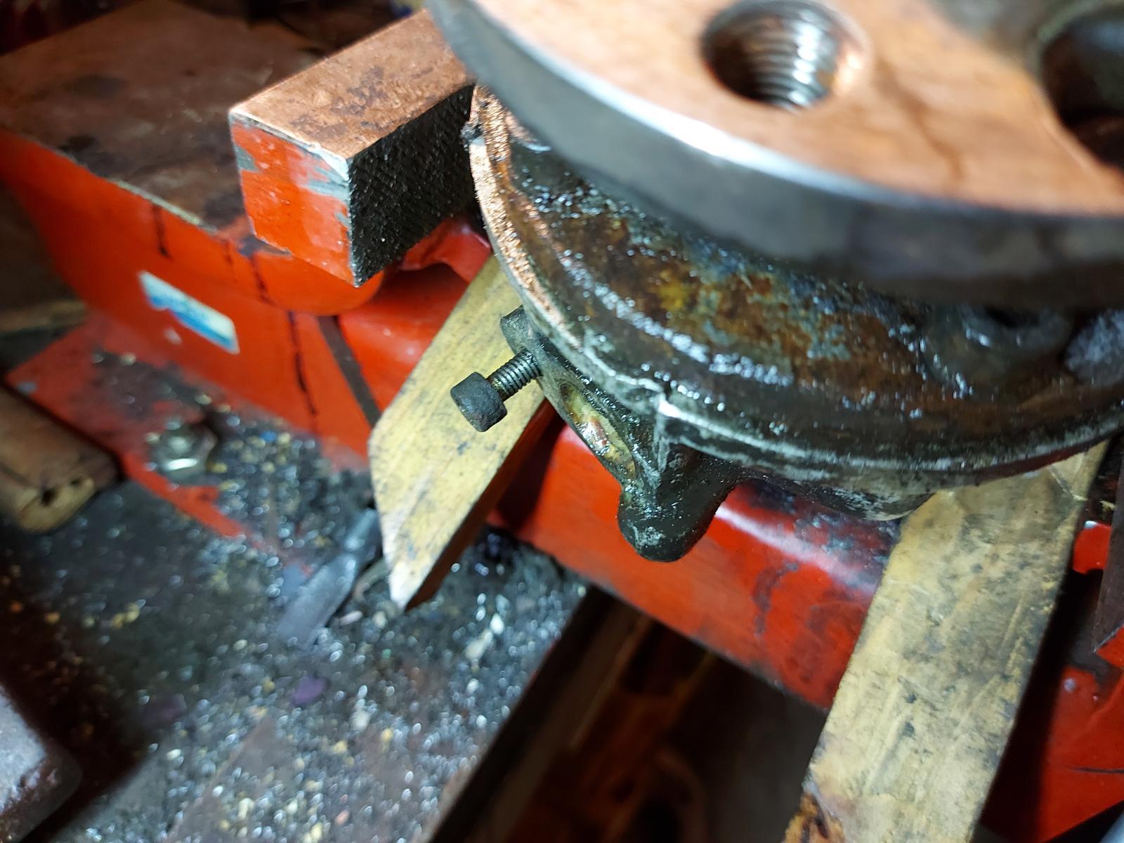

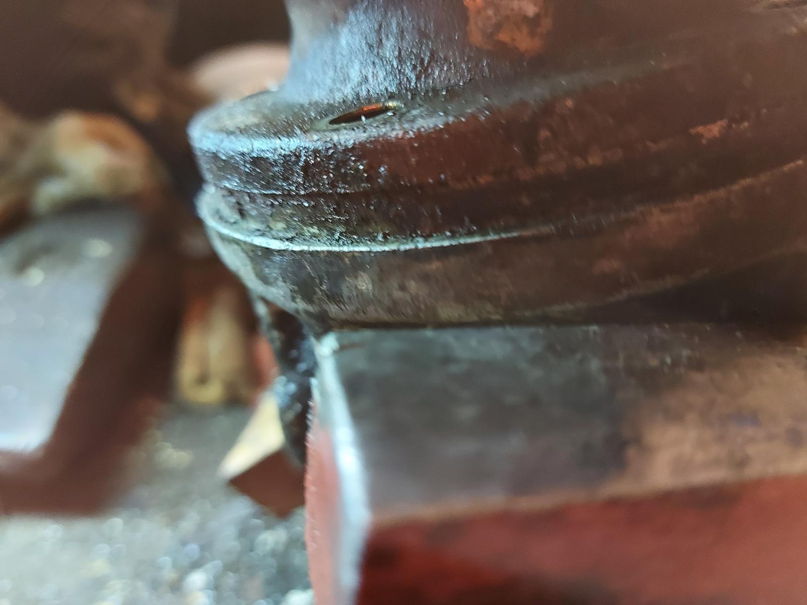

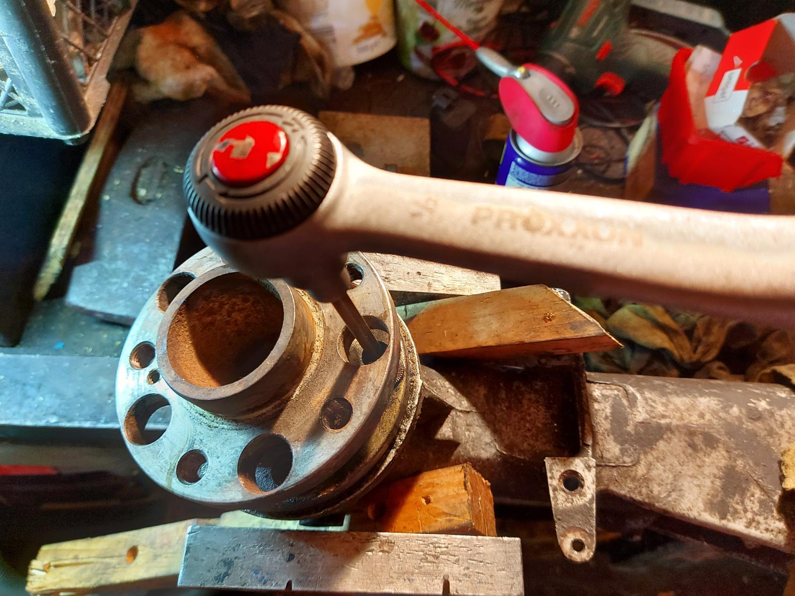

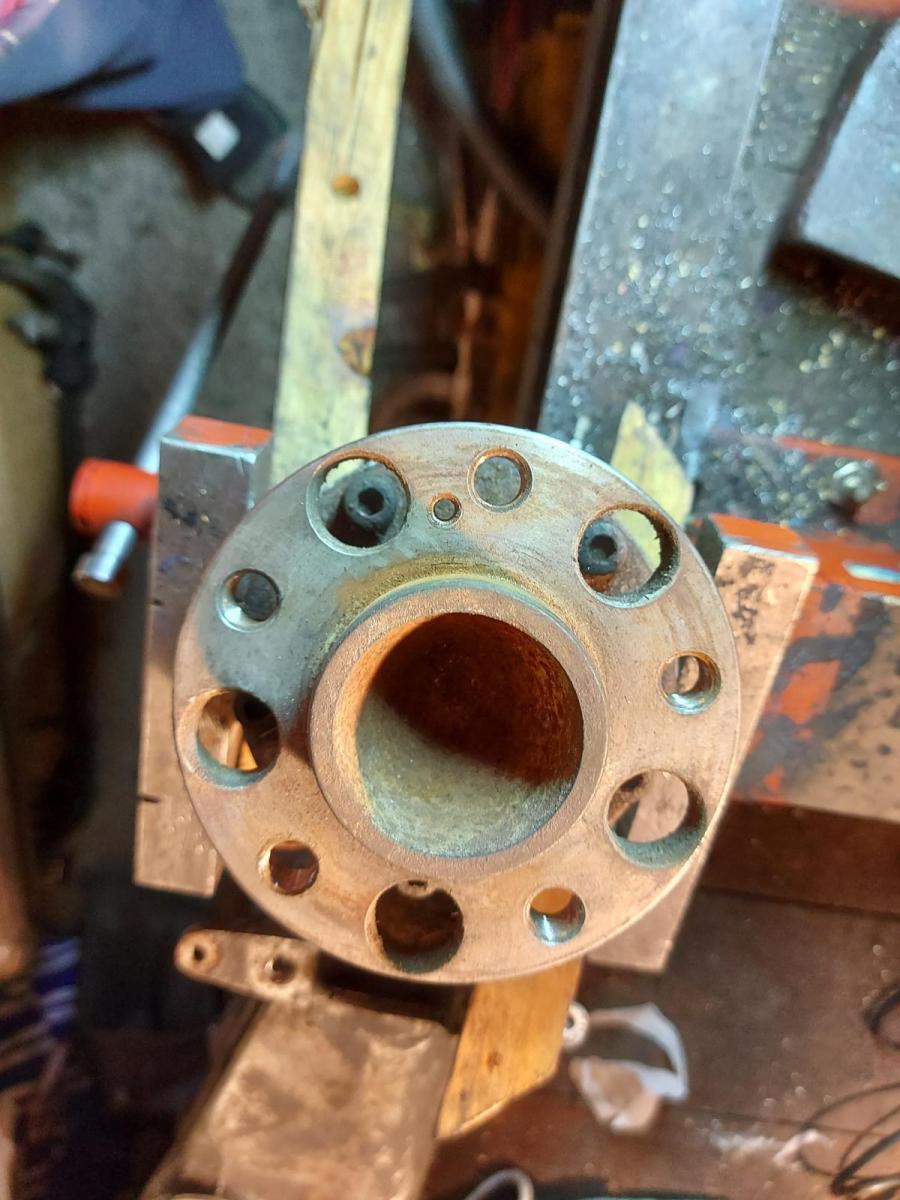

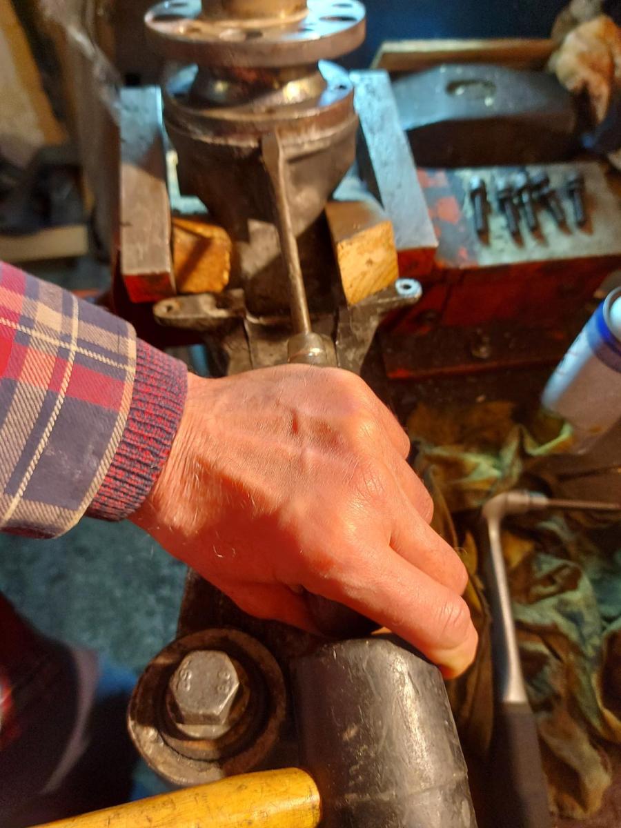

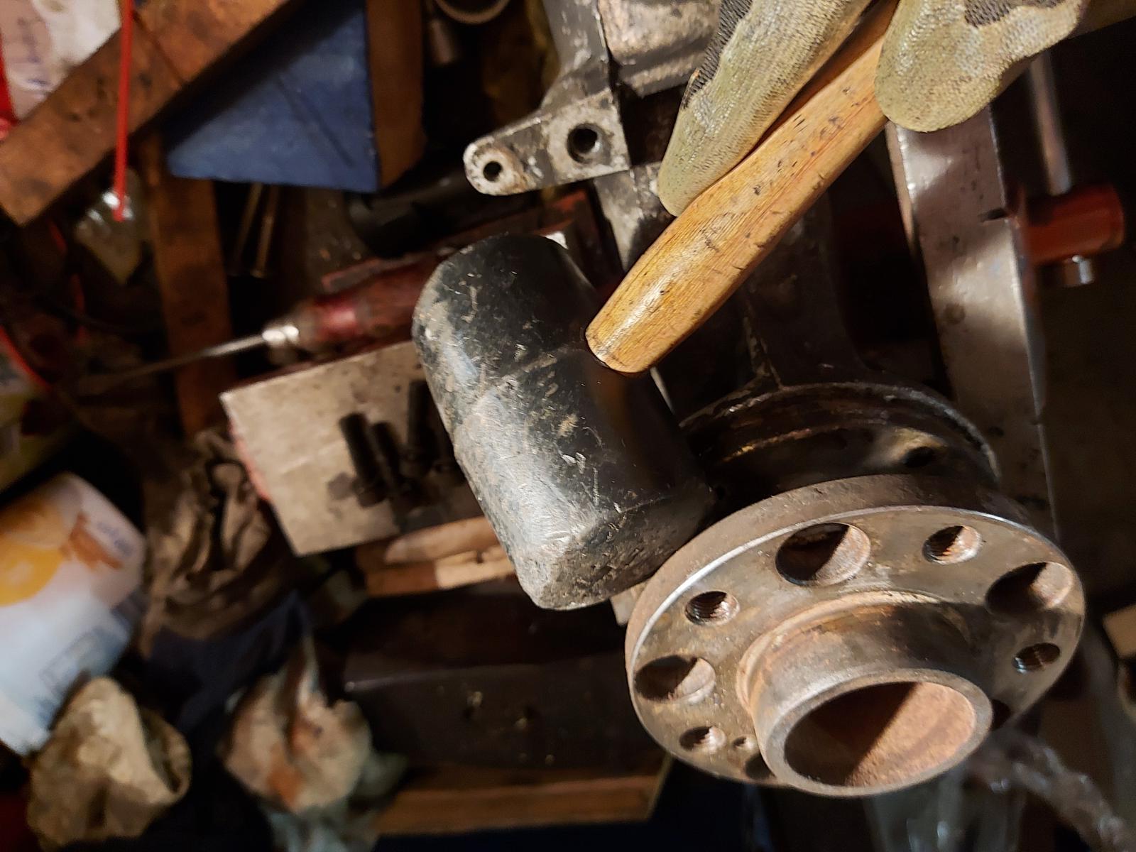

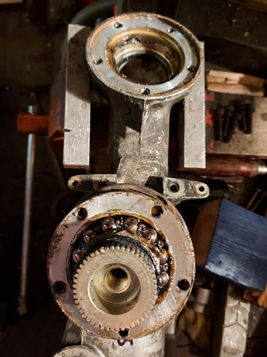

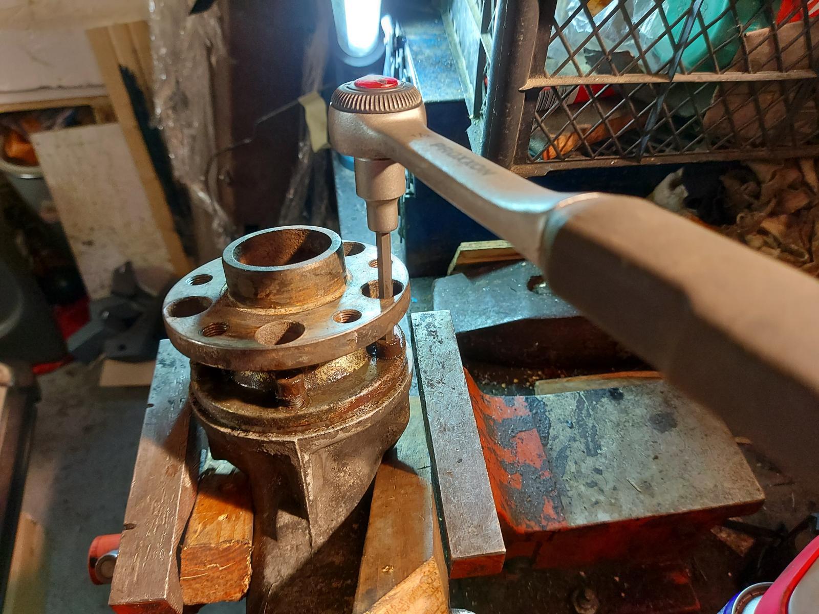

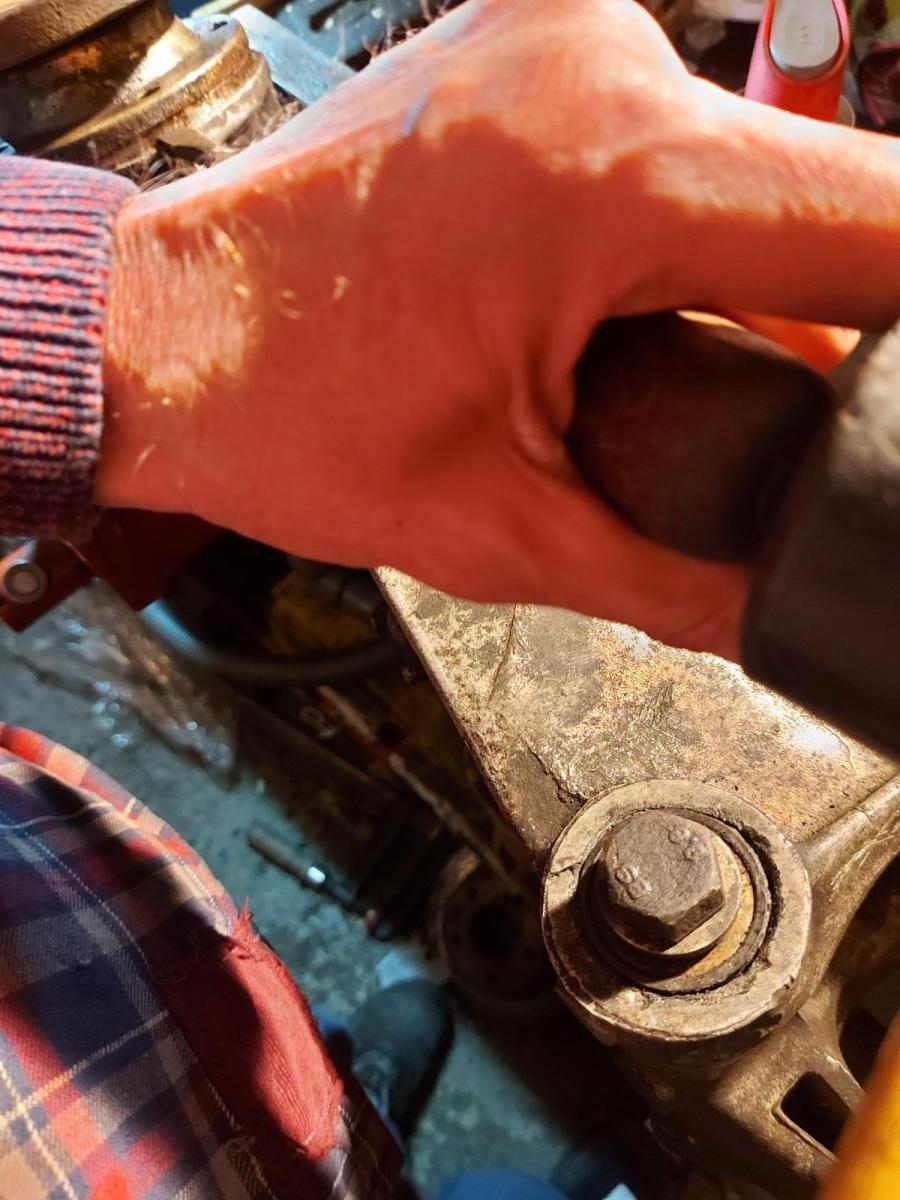

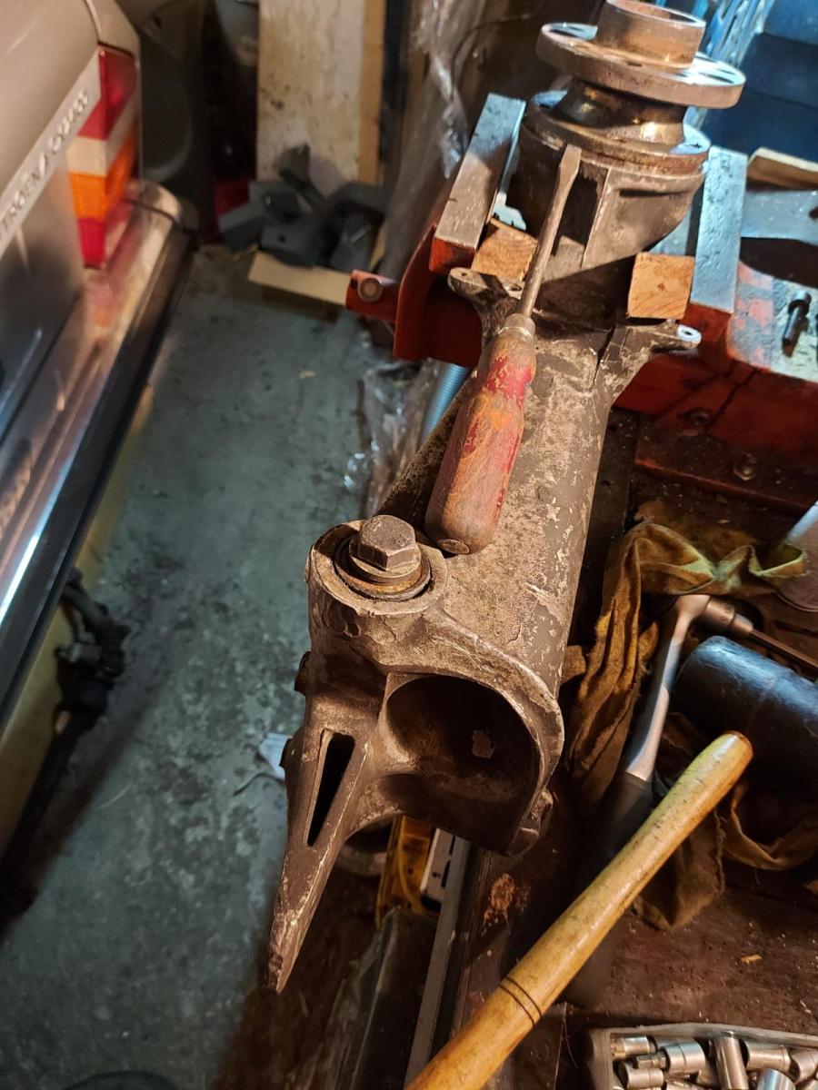

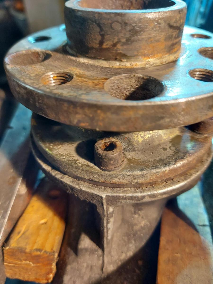

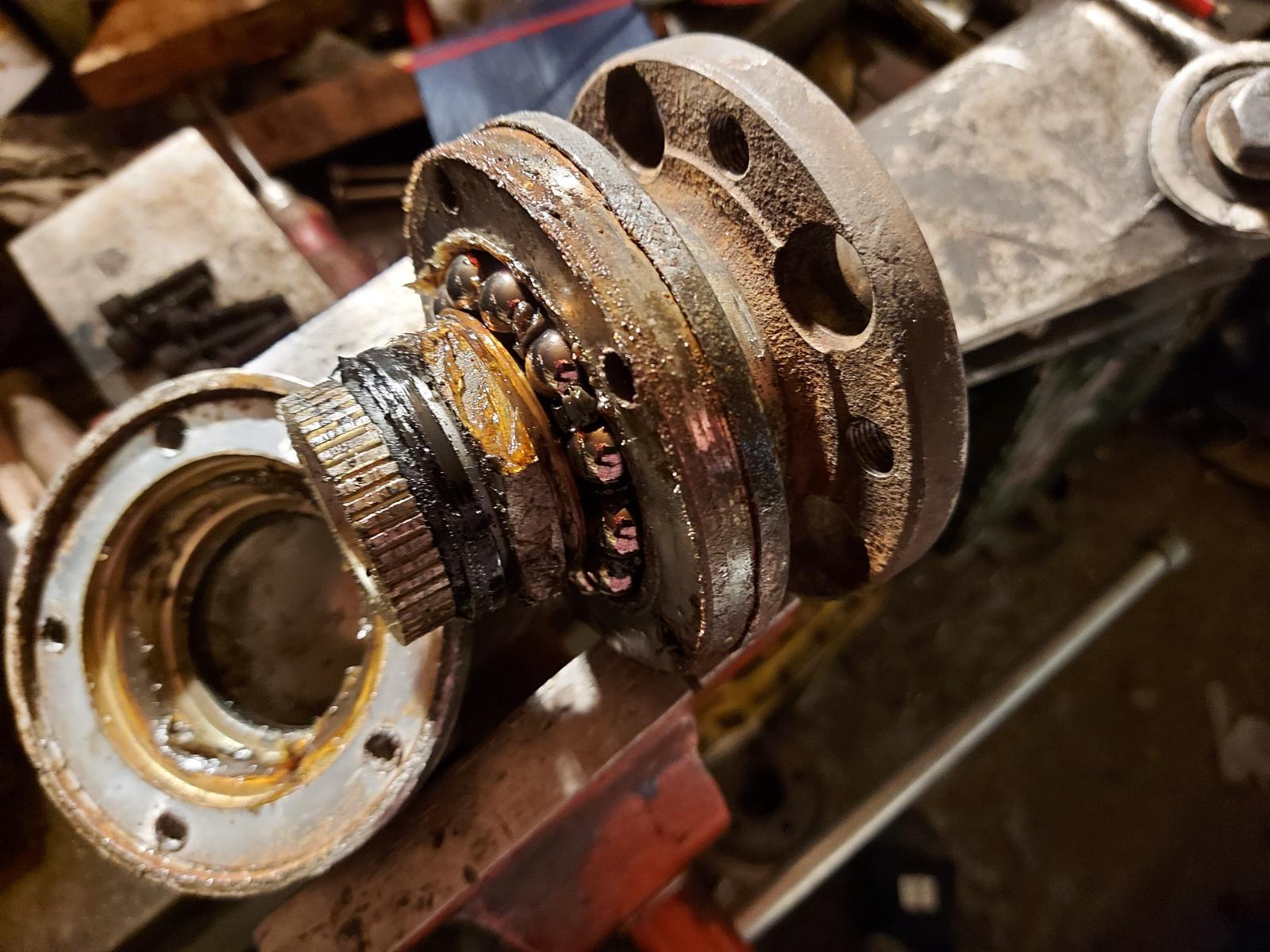

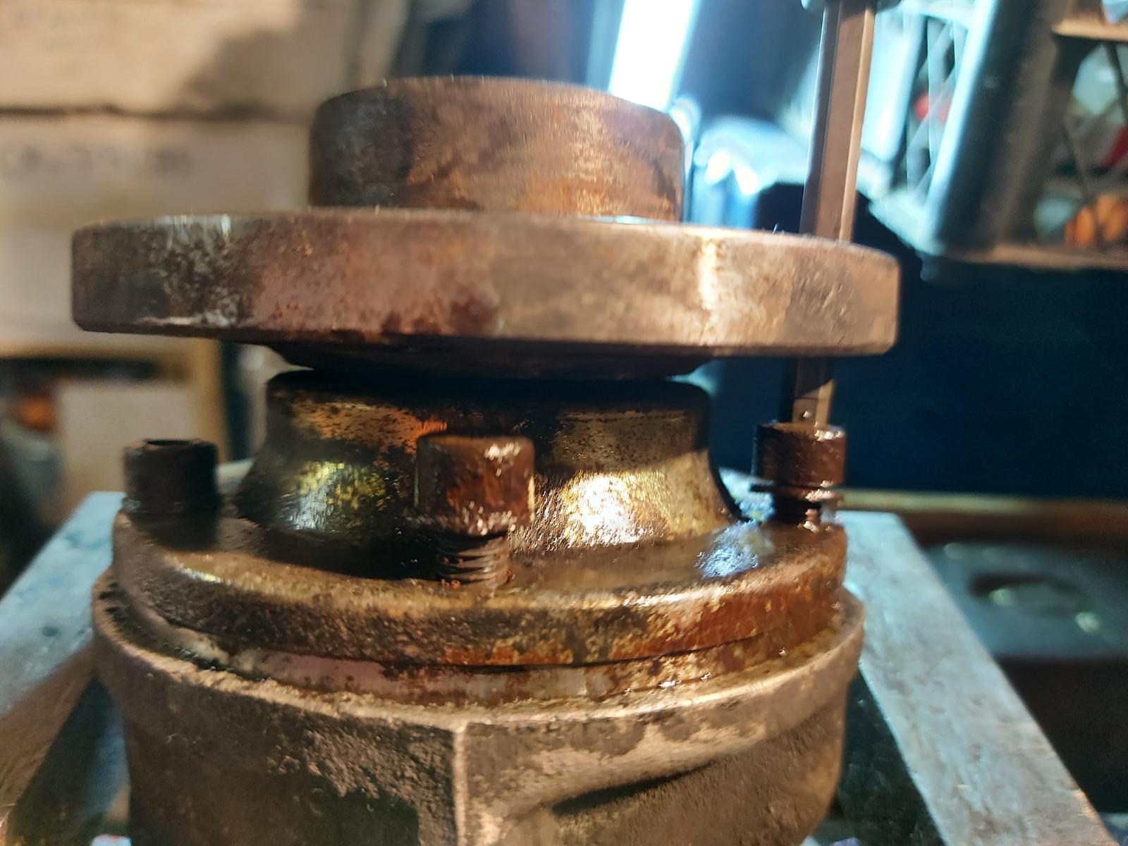

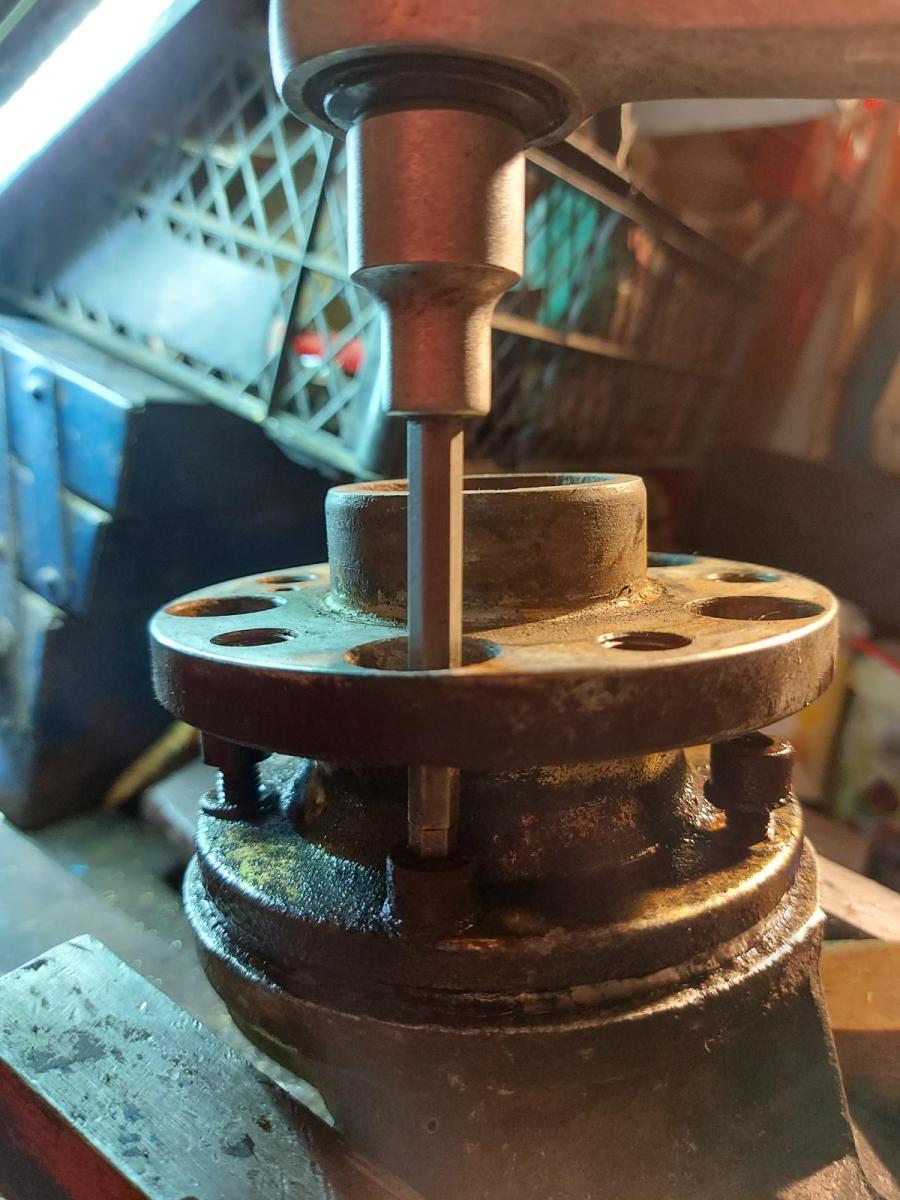

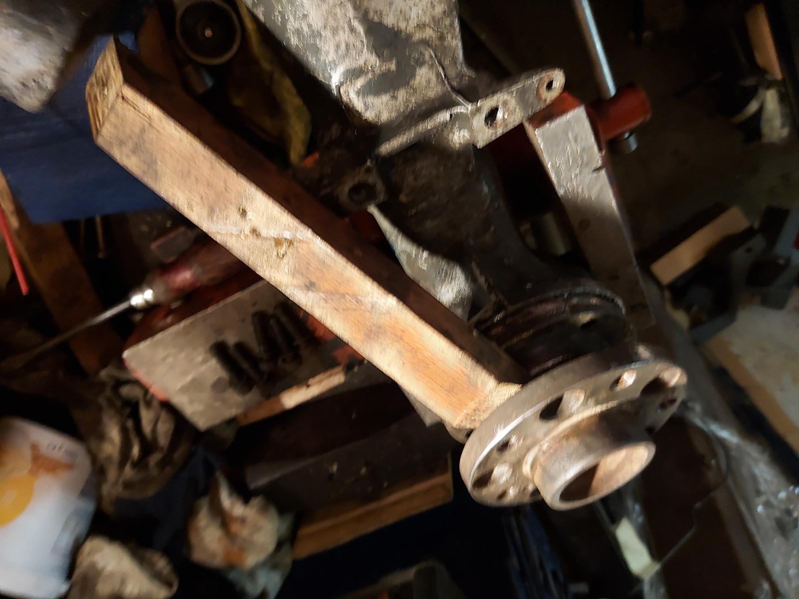

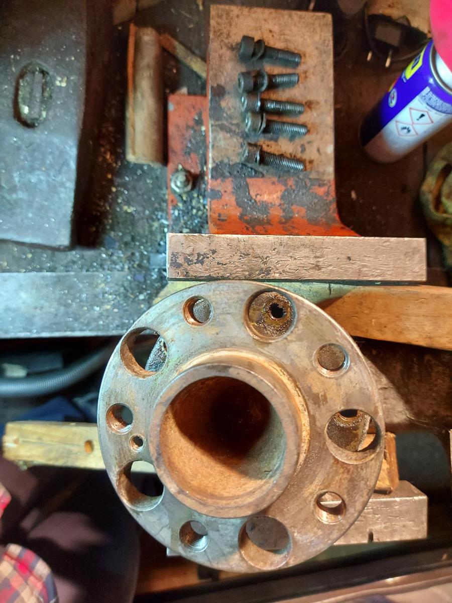

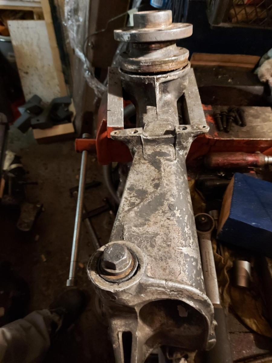

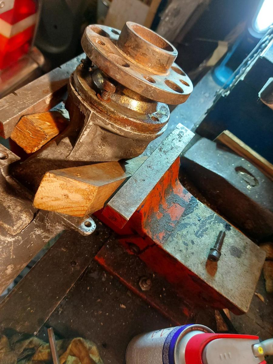

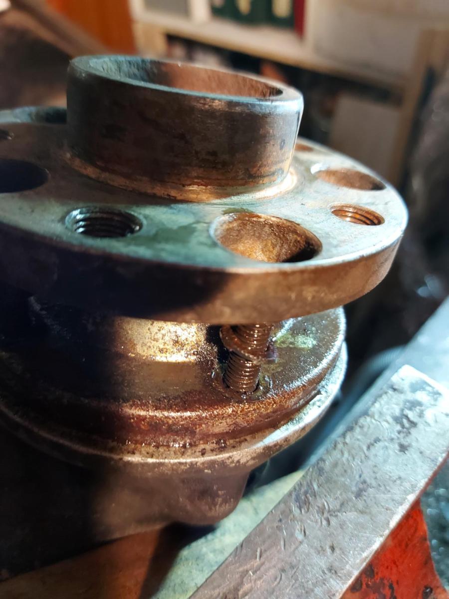

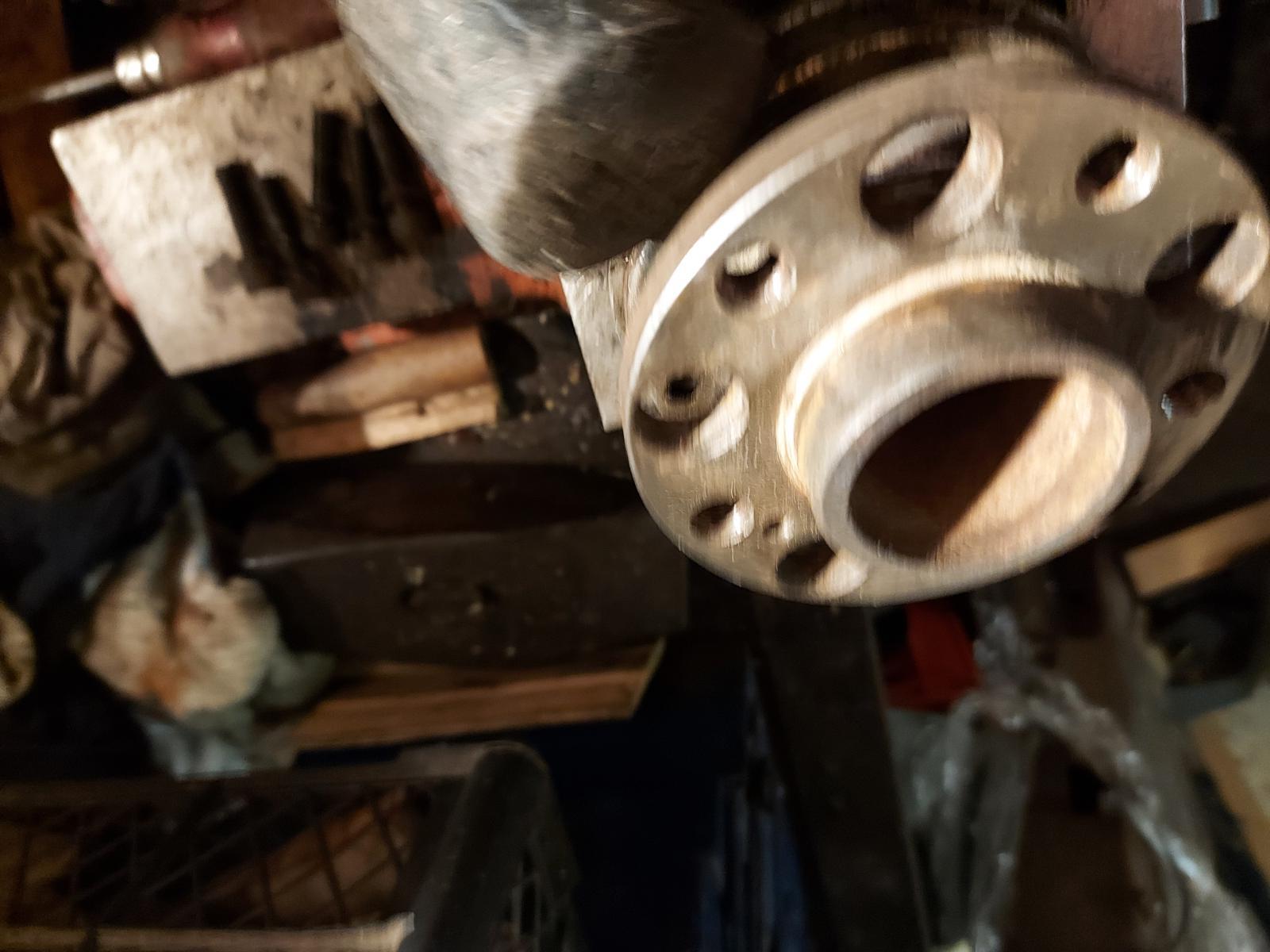

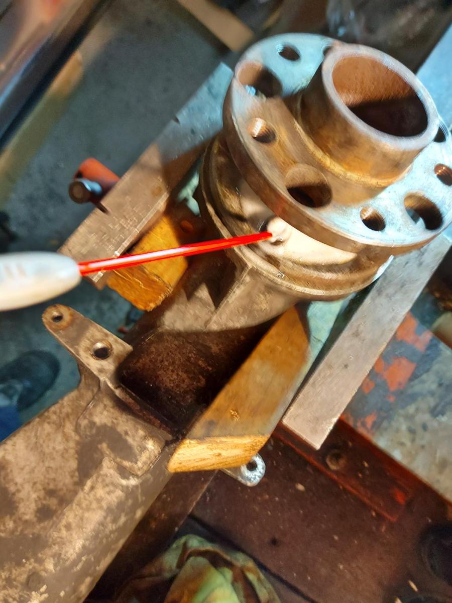

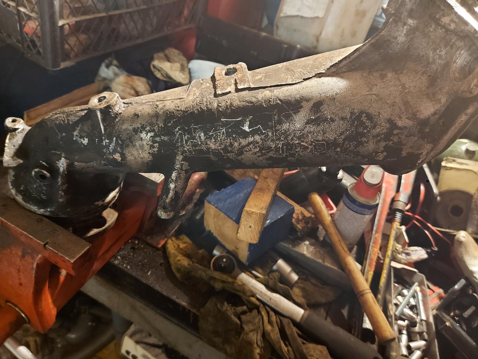

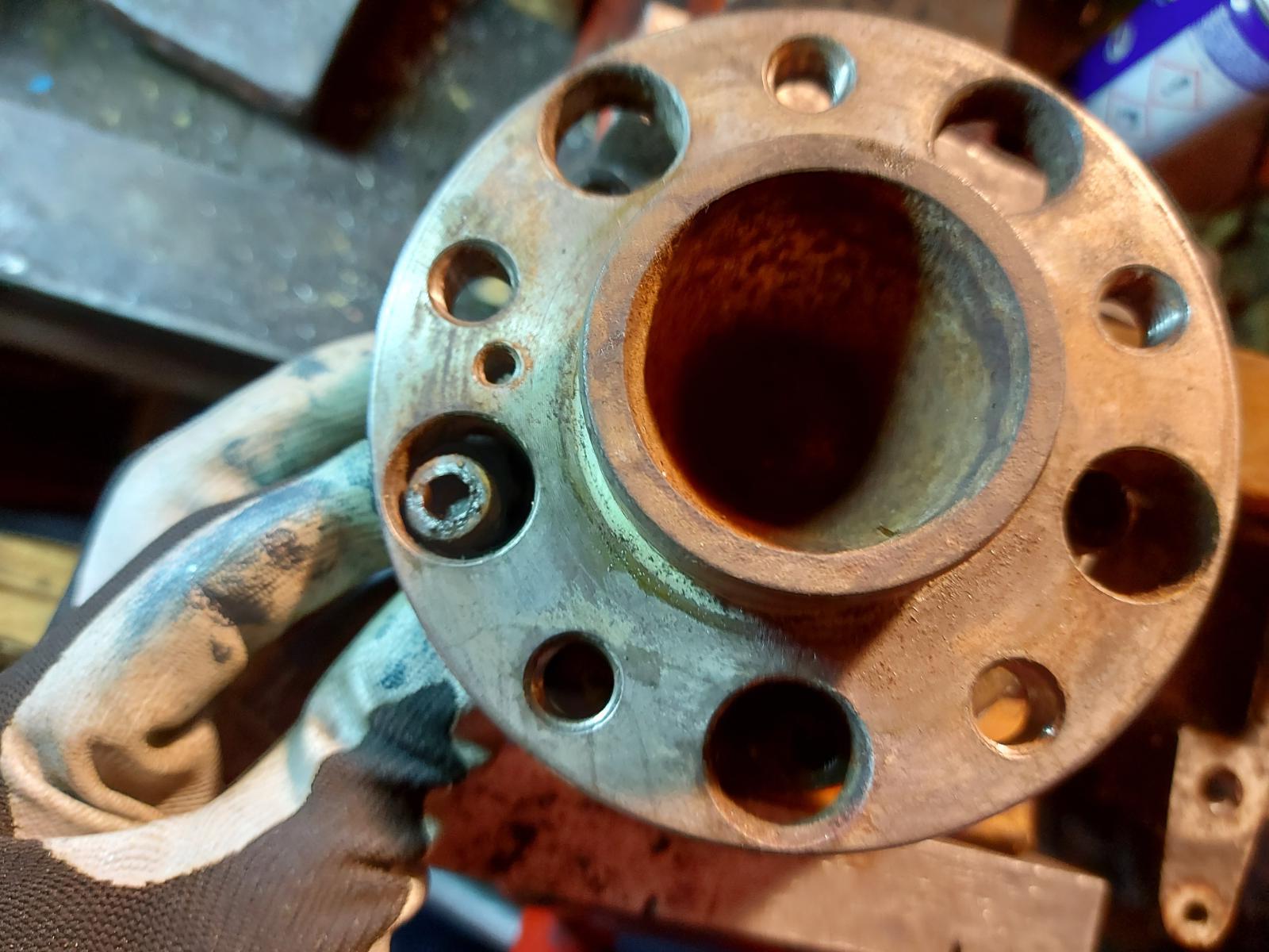

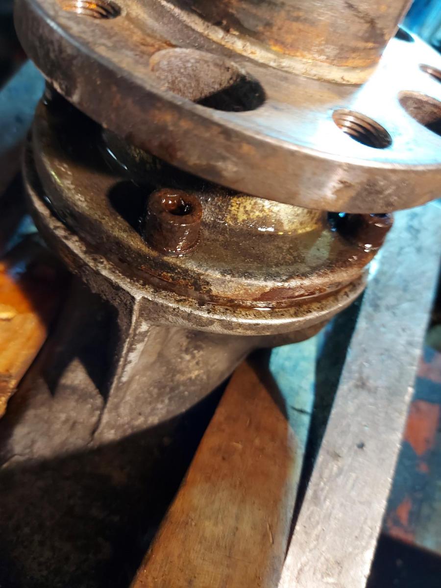

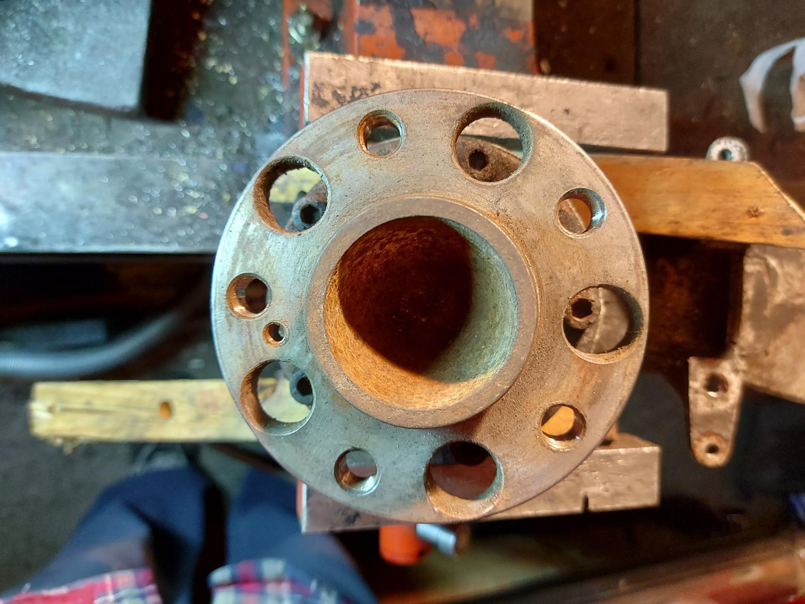

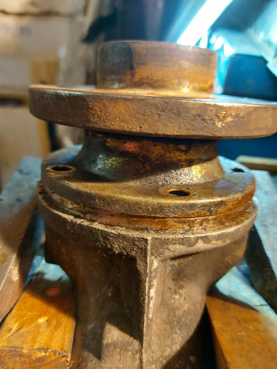

Hier habe ich mal di Arbeiten am ausgebauten Schwingarm von damals hochgeladen. Vielleicht für CX Neuschrauber eine kleine Hilfe.

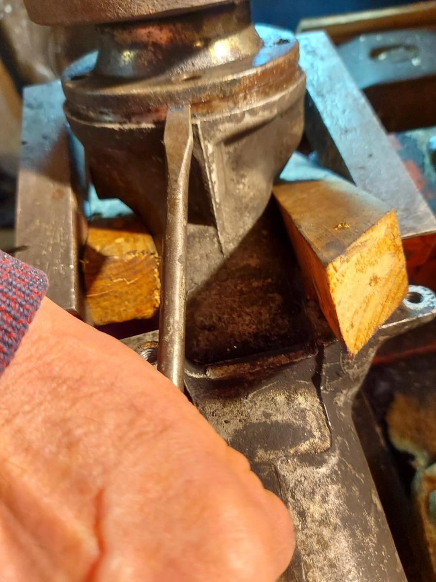

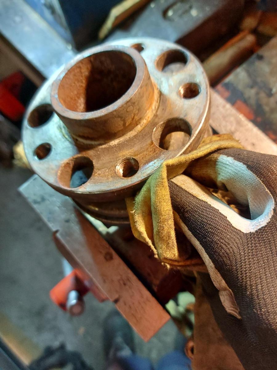

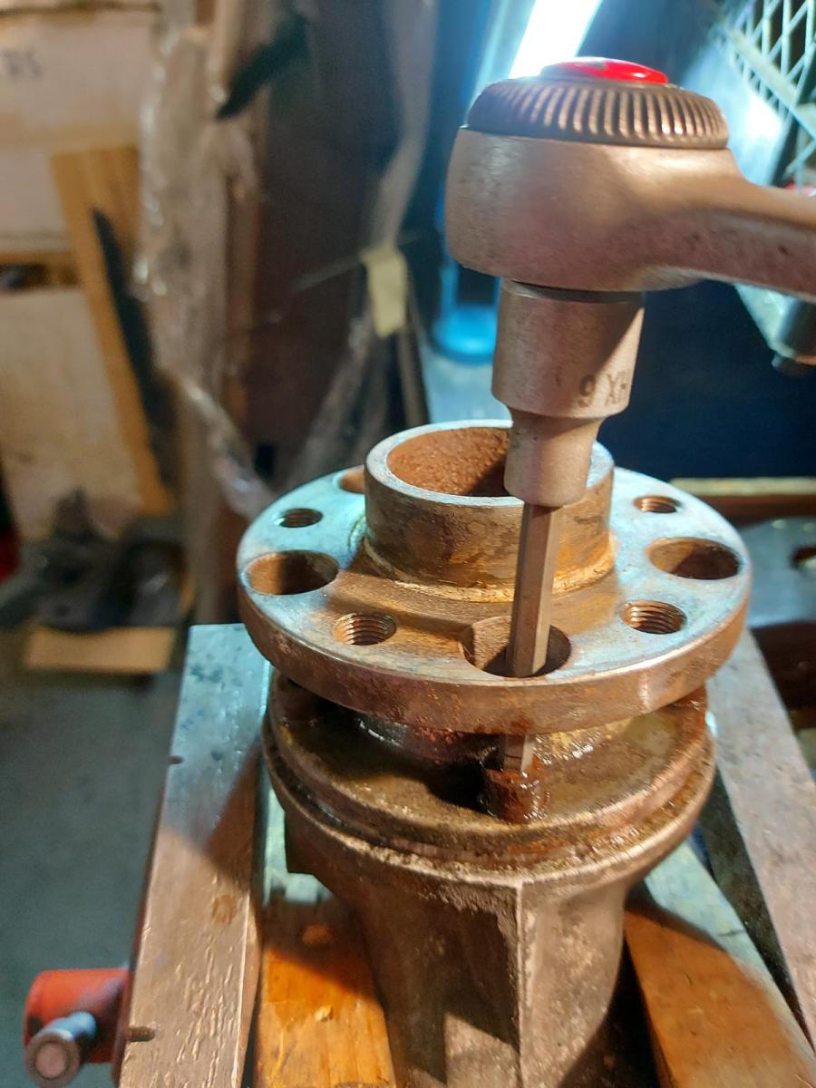

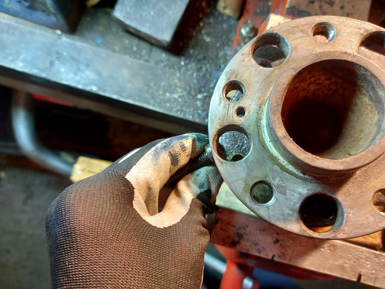

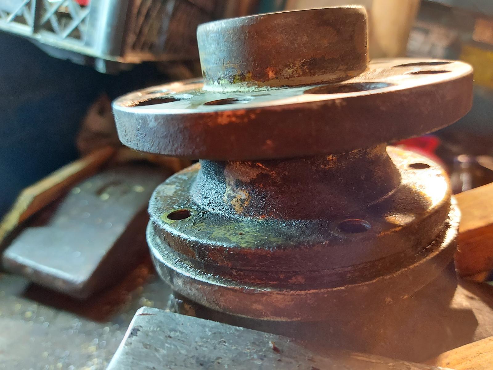

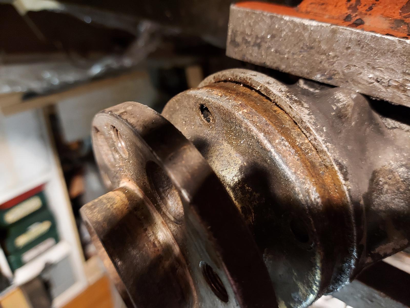

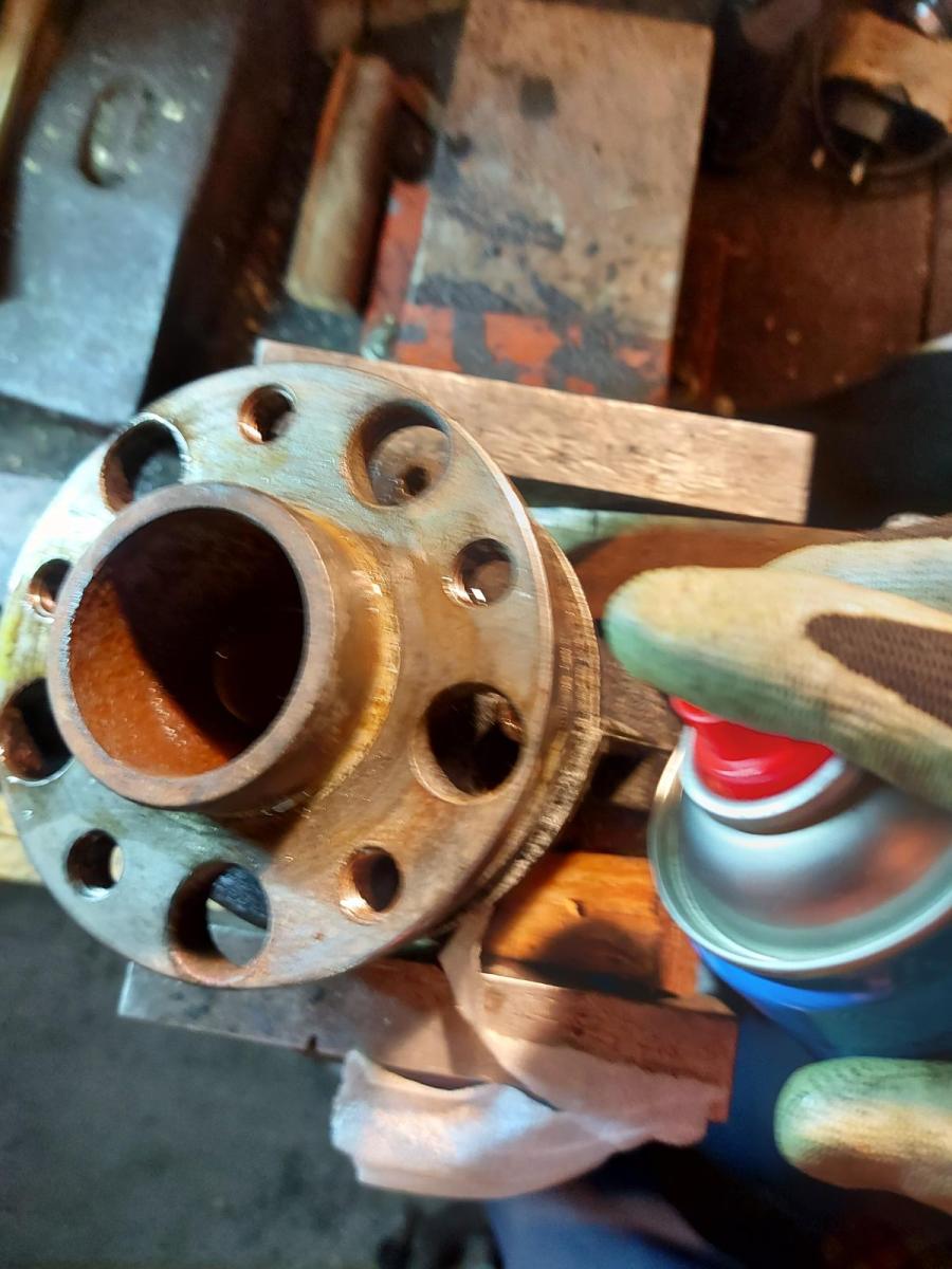

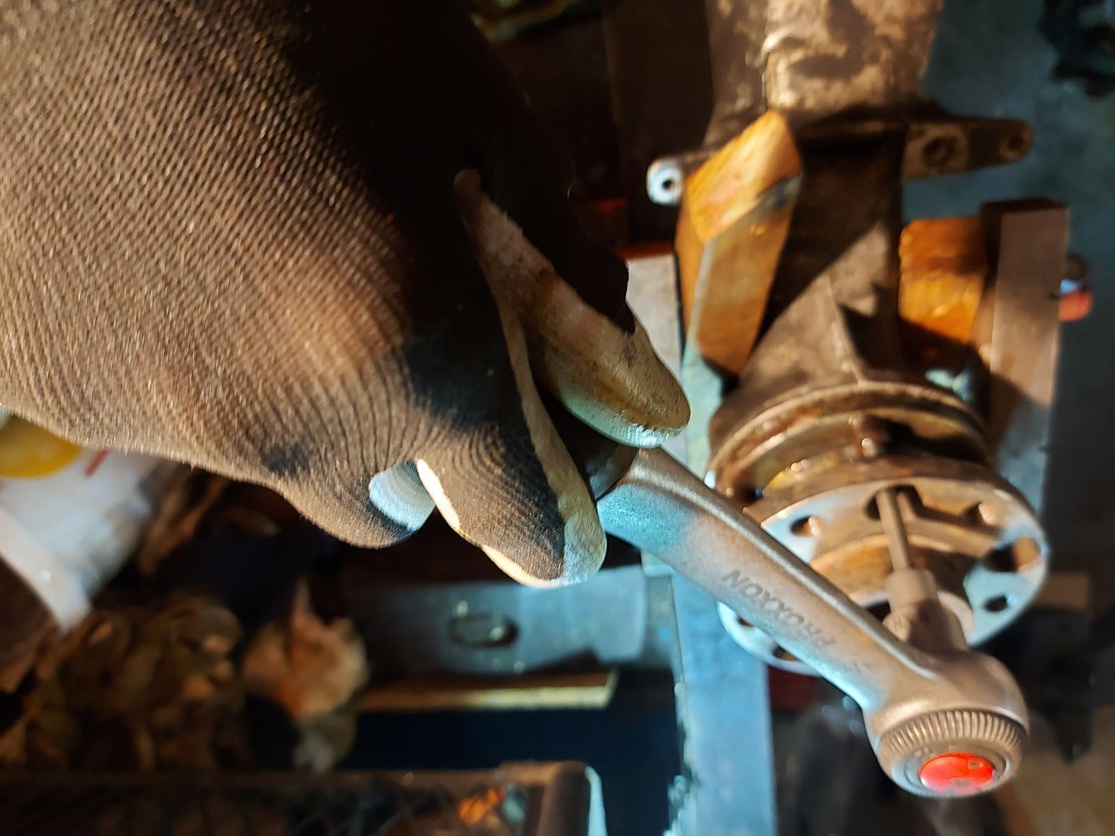

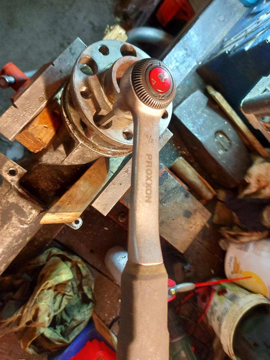

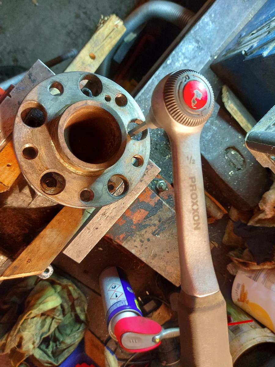

Ich ergänze mal mit einer zusätzlichen Beschreibung.

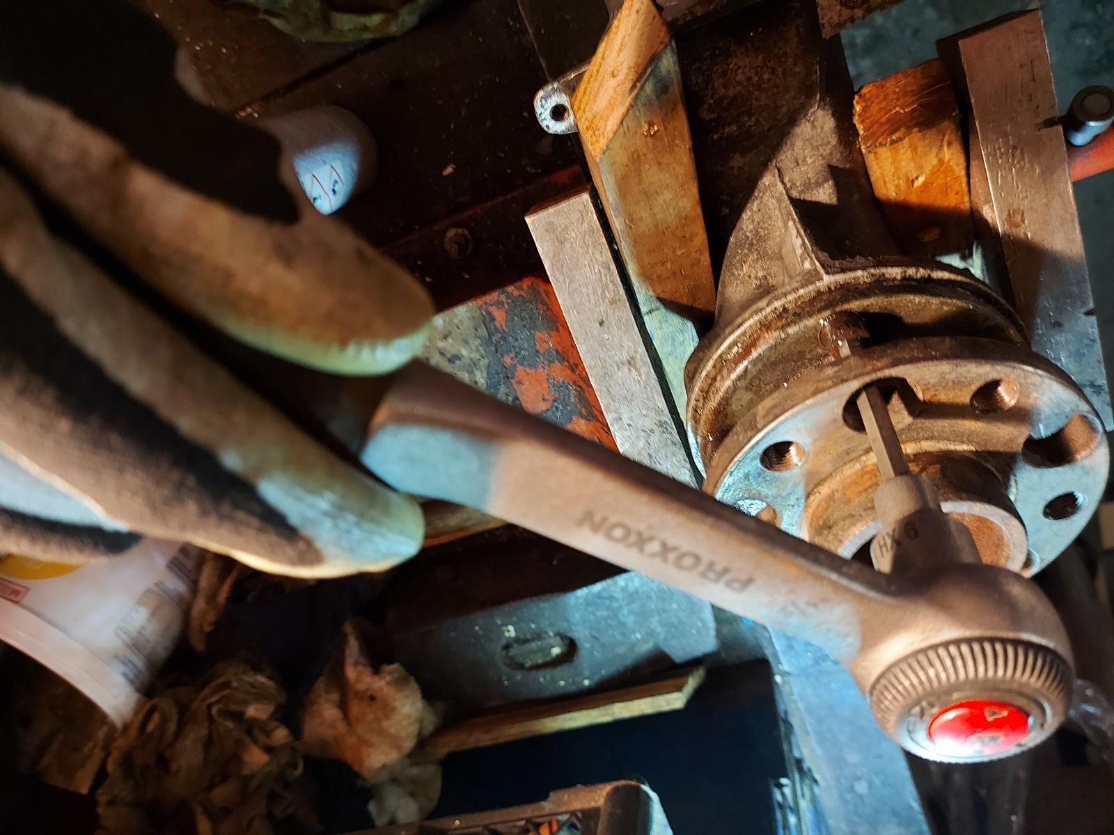

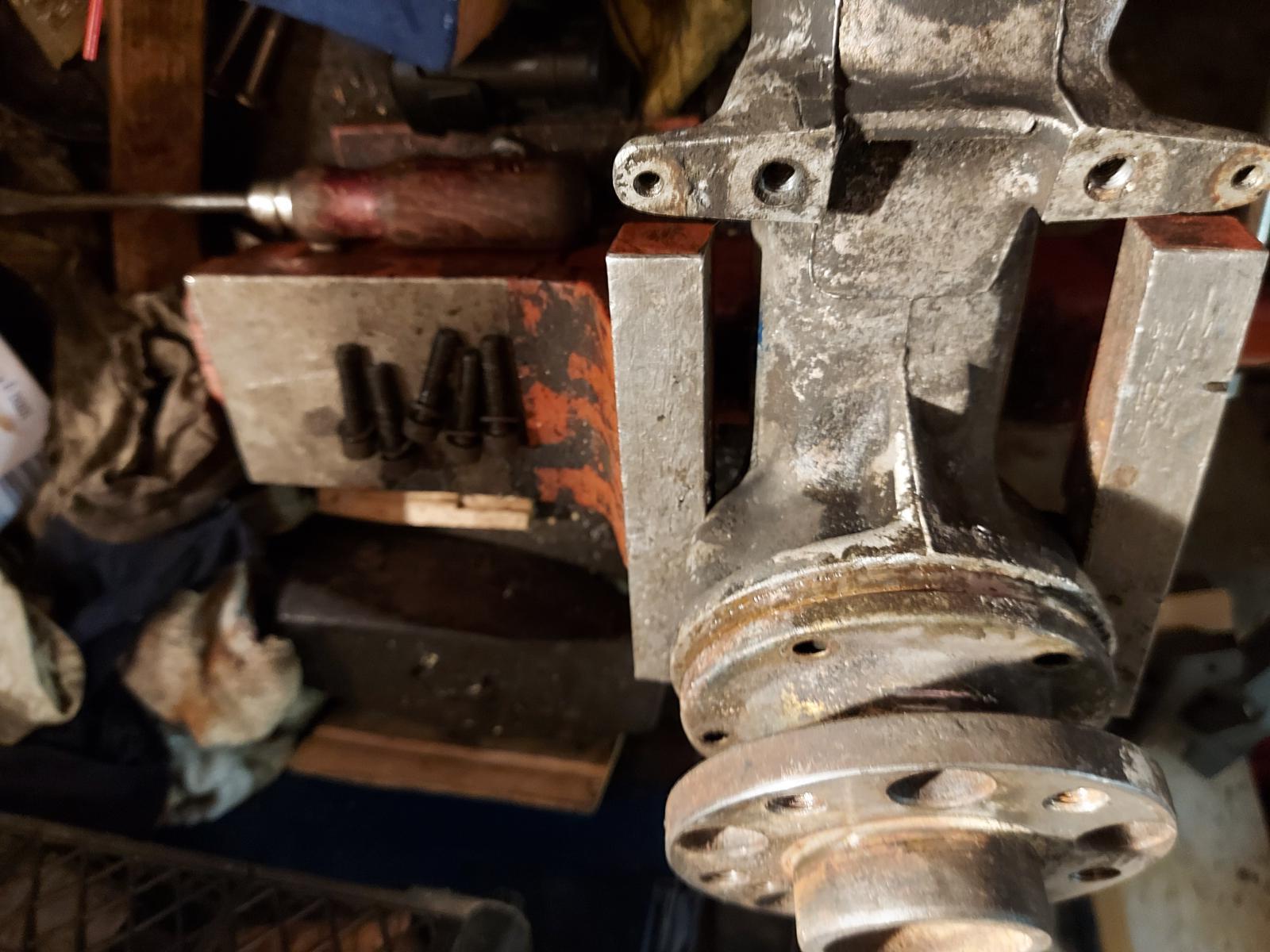

Der Ausbau der Radlagereinheit ist eigentlich recht simpel.
Nach festem arretieren im Schraubstock  die Aufnahme für die Innensechskantnuß  an den Schrauben reinigen. Die Nuß muss wirklich sauber bis ans Lochende aufgenommen werden können.  Zudem eine qualitativ hochwertige Nuß verwenden. Es gilt ein Runddrehen der Sechskant-Aufnahme der Schraube zu vermeiden.
Vor dem lösen auf die Nuss 2-3  feste Prellschläge mit Fäustel oder Hammer ab 1 kg geben. Ein Flacheisen (idealerweise mind. 20mm stark) dazwischen als Schutz der Nuss benutzen. Dann sauber rechtwinklig die Ratsche führen und langsam die Kraft steigern. Es gilt das Losbrechmoment zu überwinden (durch die Prellschläge  wird das sozusagen"gemindert"). Die Schrauben nacheinander so lösen und heraus nehmen.

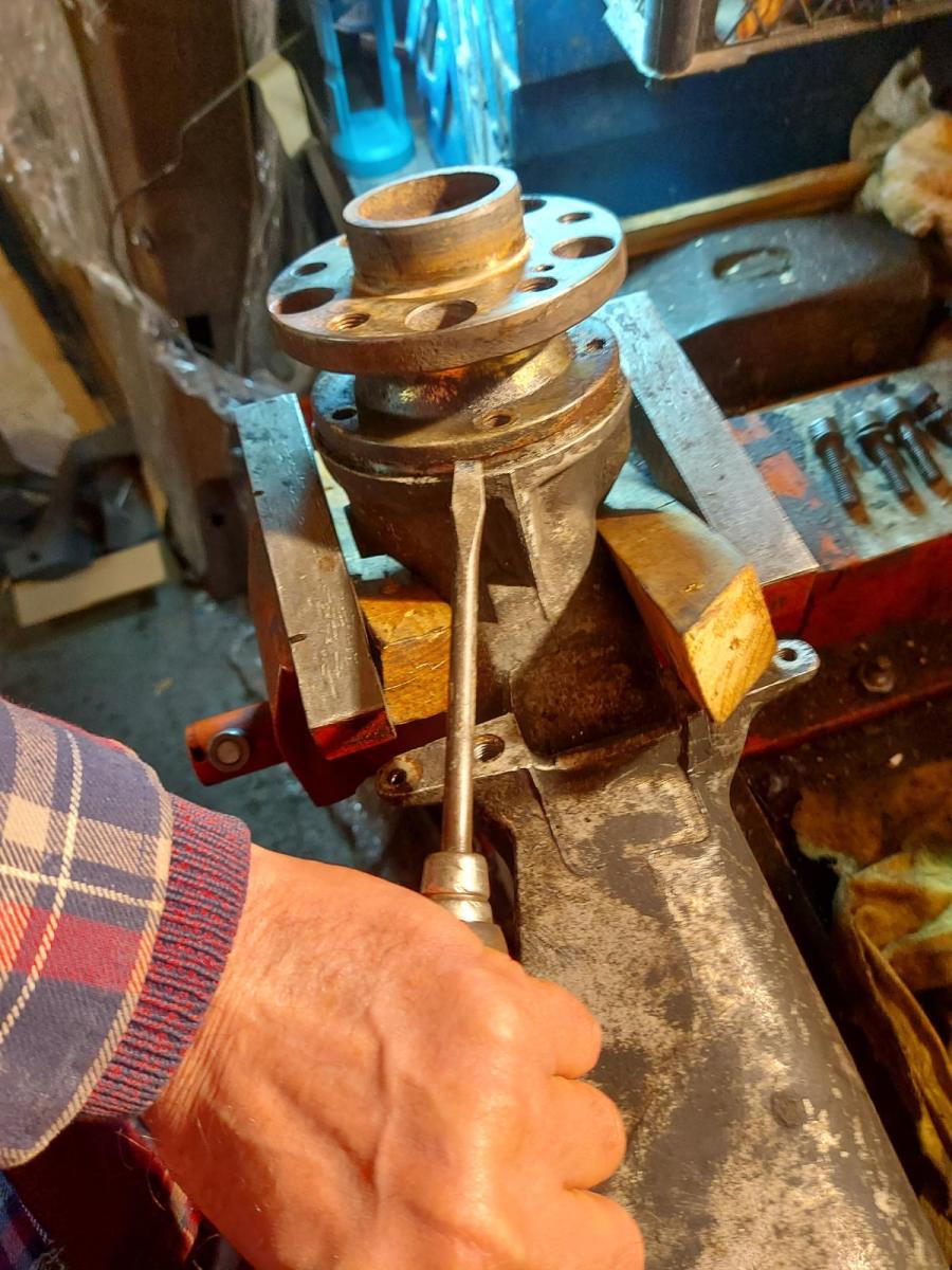

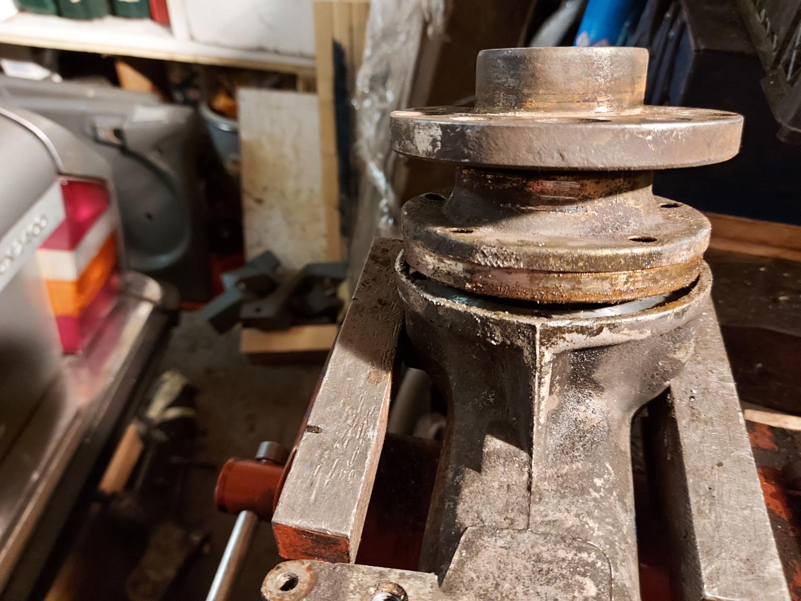

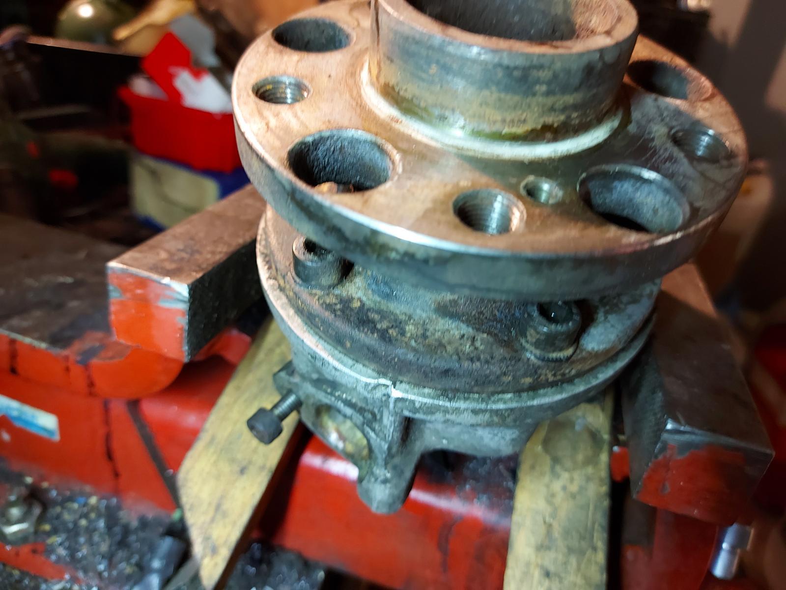

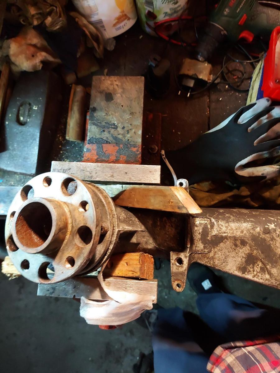

Die Bilder mit dem Schraubenzieher/Hammer bitte vergessen. Es ist nicht nötig dort anzusetzen und birgt Risiken für Schäden. Mit Fäustel gefühlvolle Schläge außen auf den Lockkreiskranz bzw. die Radnabe von hinten geben.   Zum Schutz des Kranzes ein Hartholz/Flacheisen dazwischen nutzen. Die Schlagkraft langsam erhöhen,  bis sich die Einheit im Sitz  geringfügig bewegt. Zur Vermeidung von Verkantung im Sitz des Radlagers   dann  45 grad weiter im Kreis gehen und schlagen,  bei weiterer Bewegung wieder 45 grad  usw. weiter und so fort. Den Schlltz zwischen Radlagergehäuse und Schwinge vorher mit zb. WD 40 einsprühen, wie gezeigt ,ist hilfreich. In der Regel ist nach spätestens zwei Runden die Einheit heraus getrieben.
Dann kommt der Wechsel des Lagers selber.  DAS wäre sicher als Fotodoku mit Beschreibung  interessant.
