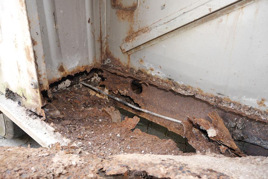

Alles was ich hier anfasse ist gruselig. Alles.
Auch hier dachte ich, es wird nicht so schlimm, aber der zweite Blick hat mich eines besseren belehrt.
Im Moment steht der HY noch auf den Rädern. Das geht nicht anders aus logistischen Gründen. Der Fahrschemel kommt auch noch raus.
Ich werde die nachgeschnitzten Dachfenster schließen, den Unterboden komplett entfernen, so kommt man nie wieder an die Träger ran! Ich empfehle jedem, die Ladefläche mit dem Fahrerhaus verstärkend zu verbinden ! Entweder ihr macht euch Knotenbleche oder nutzt die vorgefertigten von den Händlern. Hier sind schon andere drauf aufmerksam geworden. Ich war erschrocken, das ist nach meiner Meinung eine sehr kritische Stelle. Nun komme ich überall gut ran. Auch dort, wo sich einst die Mäuse wohl fühlten. Der Schrottberg wird höher. Aber ich bestelle jetzt die vorhandenen Reparaturbleche. Der Rest wird selbst gemacht. Hie brauche ich allerdings professionelle Hilfe eines Blechfachmanns.
Aber das wird. Ihr habt bestimmt schon Schlimmeres gesehen?large.YCWC1379.JPG.0230034b2f2393aad162eb44279da844.JPGlarge.VAVE5977.JPG.0a5056a2717088f8220370f968c9a7ec.JPGlarge.QGTJ0361.JPG.edccd9ba3bbdfb3d471f473bf56d550a.JPGlarge.PYWP6545.JPG.16ee2b612e4202929024b25641cab55e.JPGlarge.RHQU2197.JPG.3e22076b2f3226ec4522831300dc30b6.JPGlarge.ETRI7453.JPG.841bede9956630a49c045dc96c51b0ae.JPGlarge.IMG_4288.JPG.dd2d70846254db018f9fe461c8da0a38.JPGlarge.WRES4365.JPG.778b91b8137f4656072092a0ec8789cd.JPG

Ich tue mich schwer um offen zu sein. Ich habe das Dach erst einmal gerade gezogen. Entweder haben da Affen drauf getanzt oder der HY ist mal überbeansprucht worden und zwischen Fahrerhaus und Ladefläche hat es zu Spannungen geführt, die dann eine Verwerfung des Daches zur Folge hatte. Die oben angegebenen Knotenbleche setze ich auf jeden Fall zwischen Fahrerhaus und Kabine.

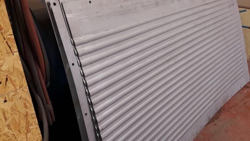

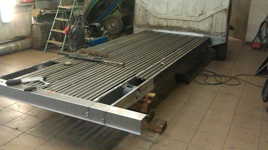

die Trapezbleche im Boden wurden wahrscheinlich durch eine Matrize gezogen, kannten geht da nicht aus meiner Sicht.
Wenn es egal ist, nimm Vierkantrohre 20x20, auf Abstand, ca 100m. Hatte ja schon Michal Niruda ACCM genannt, allerdings was siehst du als günstig an?
Unter leichtem Vorbehalt (am alten Bodenblech nachmessen): Das Bodenblech fängt mit 25 mm waagerecht an, dann 21mm unter 75°, 15mm unter 75° zurück, dann 21mm unter 75° in gleicher Richtung und 25mm unter 75° zurück, Nun im Gleichen weiter. Also oben waagerecht 25mm breit, unten 15mm. Wäre aus einer 1,5m langen Blechplatte zu machen

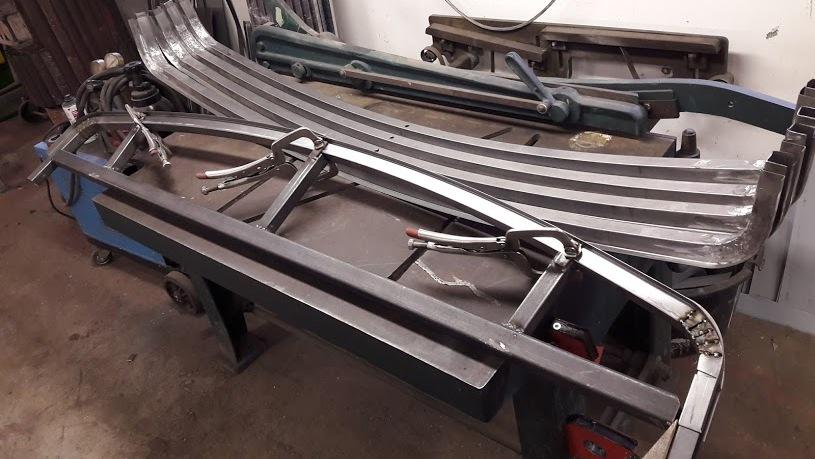

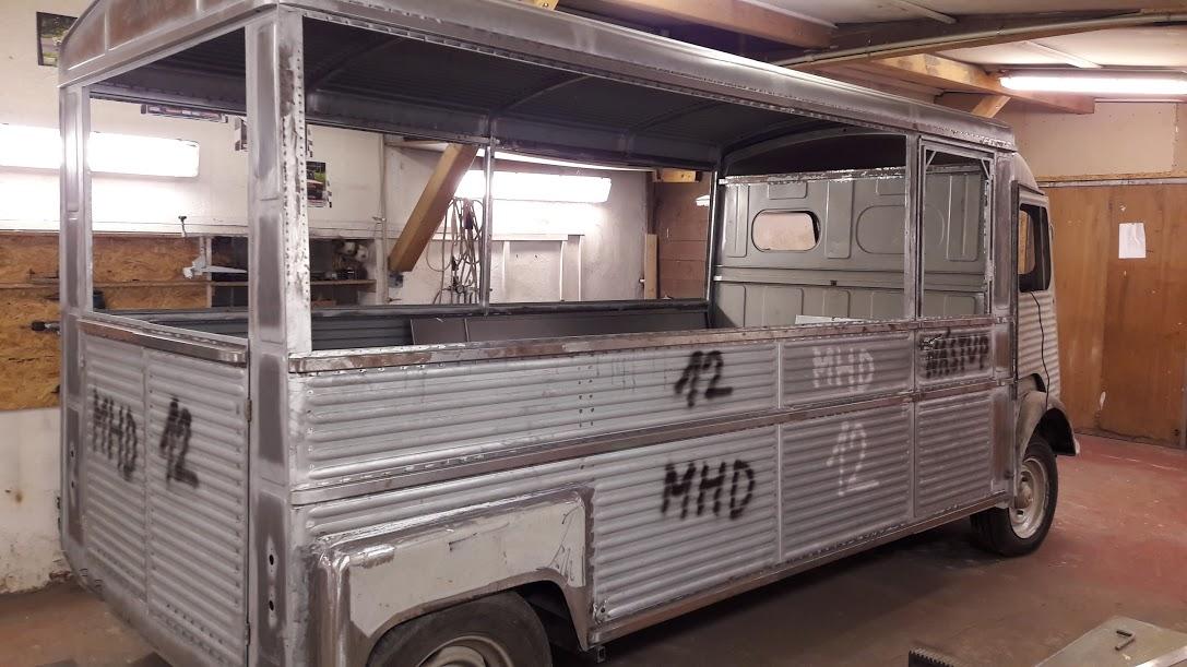

Michal Neruda... Ja, mein Bruder hat die Trapezbodenbleche und Dachbleche anfertigen lassen. Keine Ahnung was er noch hat. Günstig war da aber nichts... Nicht nur um aus einem kurzen Pickup einen langen und erhöhten Kasten bauen zu können.

da geht mir das Herz auf, geil
... meisterlich - chapeau! An alle anderen: Nicht entmutigen lassen.
vor 20 Stunden schrieb Michal N:
... aus einem kurzen Pickup einen langen und erhöhten Kasten bauen zu können.
Oh ha! Respekt, da muss man erst mal drauf kommen...:D Aber wenn man ja sowieso einmal dabei ist...
Gibt es Bilder vom fertigen Fahrzeug?
LG, Bert
vor 2 Stunden schrieb Le Fourgon:
ich schätze nach dem kommenden Winter... Gruß Michal
