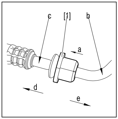

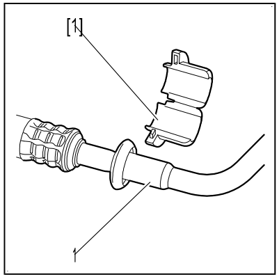

Kann man die Leitungen überhaupt trennen, ohne sie zu beschädigen? Wie würdet ihr denn am schlausten vorgehen? Meine Leitung ist an der rot markierten Stelle in dem Alu-Stück undicht.
Bildergeschichte:
grafik.png.1b5987598b3ccd05f926ad9b0c02cfee.png  grafik.png.797bd3be11c3a09ee57b88f855a80c80.png  grafik.png.92960339b9cc5e640eb0079482666dc6.png

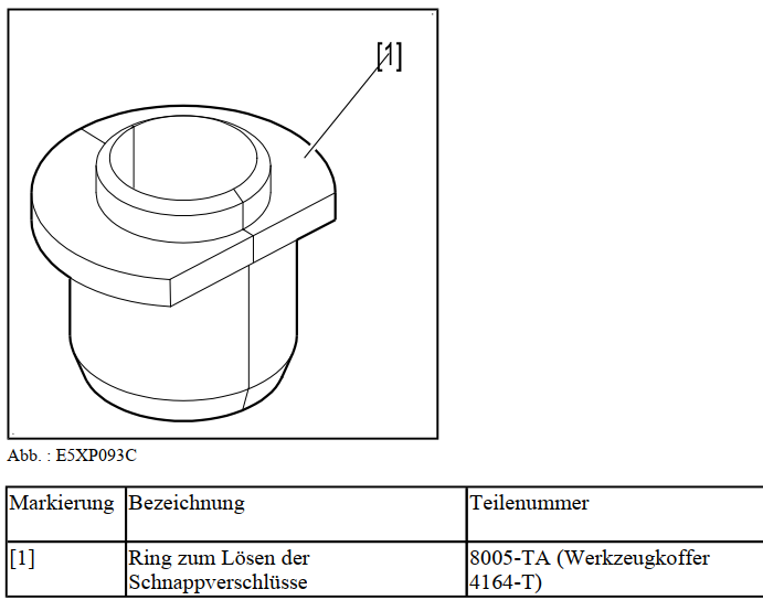

Werkzeug [1] einsetzen
Auf das Werkzeug [1] drücken (in Pfeilrichtung) " a " .
Das Werkzeug [1] festhalten .
An den 2 Teilen " b ; c " des Verschlusses (1) ziehen (in Richtung der Pfeile) " d, e " .
Das Werkzeug [1] abnehmen .
Den Verschluss (1) lösen .

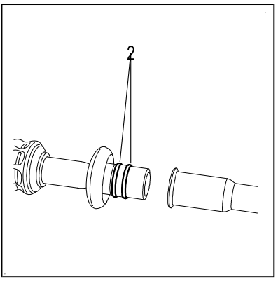

Zusmmenbau:
Die Dichtungen (2) immer erneuern.
Mit Kompressoröl befeuchten
und dann bis zum "Einschnappen" zusammenschieben.
Dieses Spezialwerkzeug kann man auch aus Kunststoffrohr selbst basteln.
Fred
Zusmmenbau:

Ich habe einen Werkzeugsatz mit allen gängigen Größen dafür, kostet nur ein paar Euro.
Man kann auch einen Streifen aus einem Spraydosendeckel schneiden, damit geht es auch, aber nicht so komfortabel.
