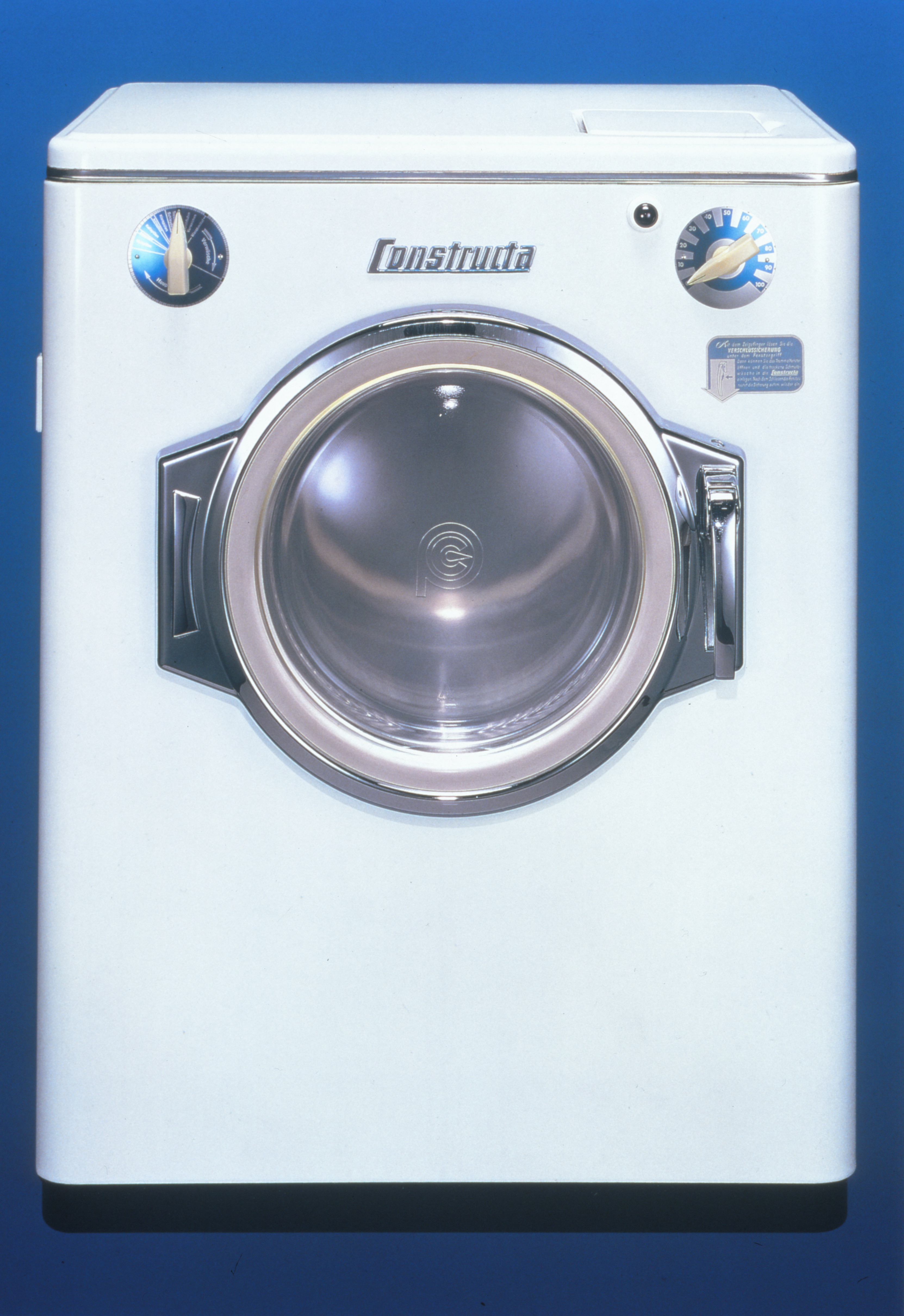

Alles ganz normal. Männer mögen es gerne ein wenig kompliziert und mit Hierarchie.
Da wird genau gemessen und ob das OK ist, entscheidet der Typ mit den vier Streifen. Und wenn ein Knopf doch nicht klar ist, dann hat man ja die Männergruppe, um das zu diskutieren, solange die Flughöhe noch reicht.
So eine Zweiknopfbedienung ist da einfach Kacke. Das sieht man gleich:   Links ist der Programmwähler, rechts die Solltemperatur mit Hauptschalter. Die Isttemperatur wird gar nicht angezeigt. Das kann man so mit der Hand am Bullauge fühlen. Kein Wunder, daß die Doppelrippunterhose da ausleiert.
1955_ca_Constructa_Waschmaschine_BSH_Kon
