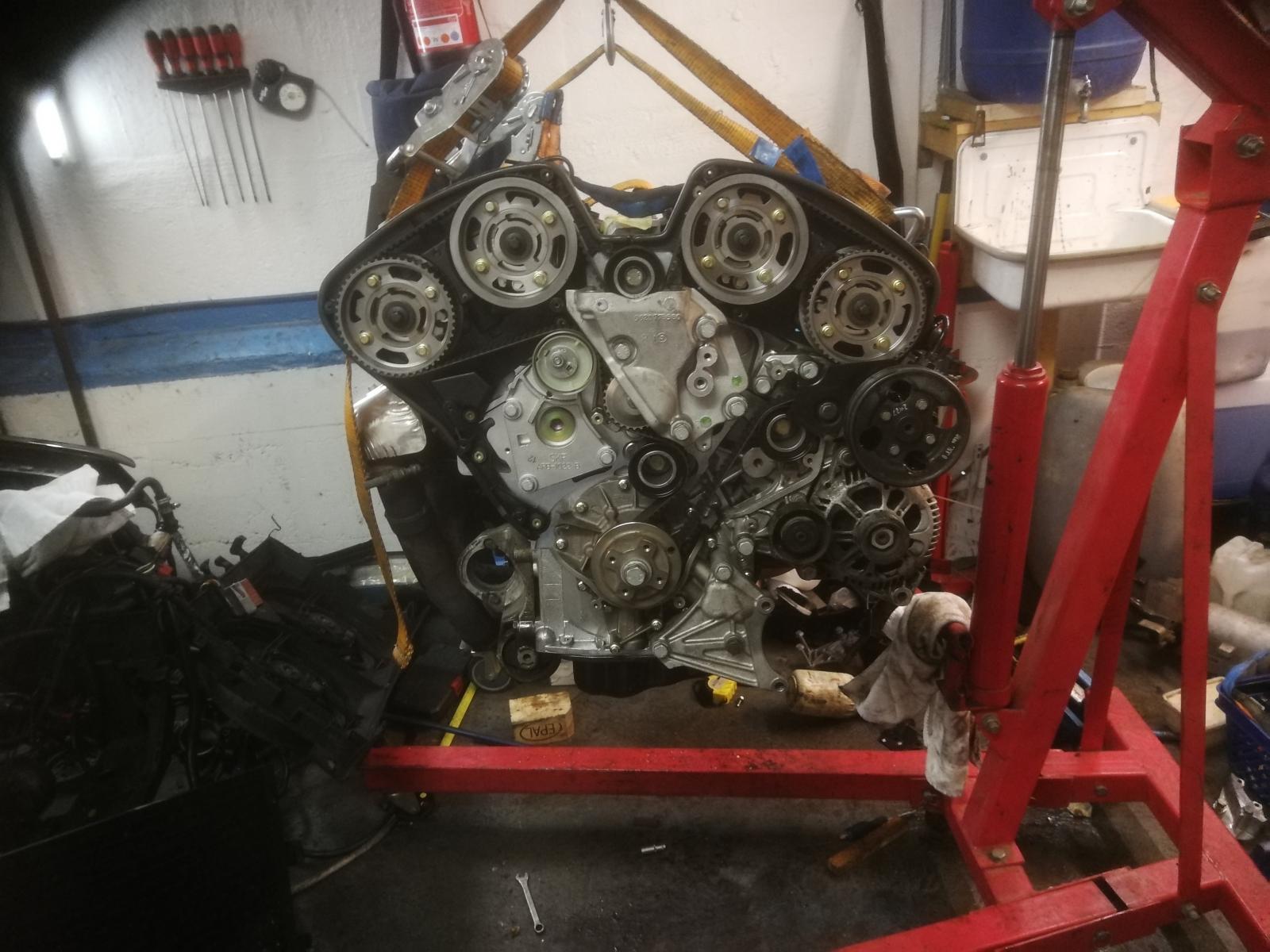

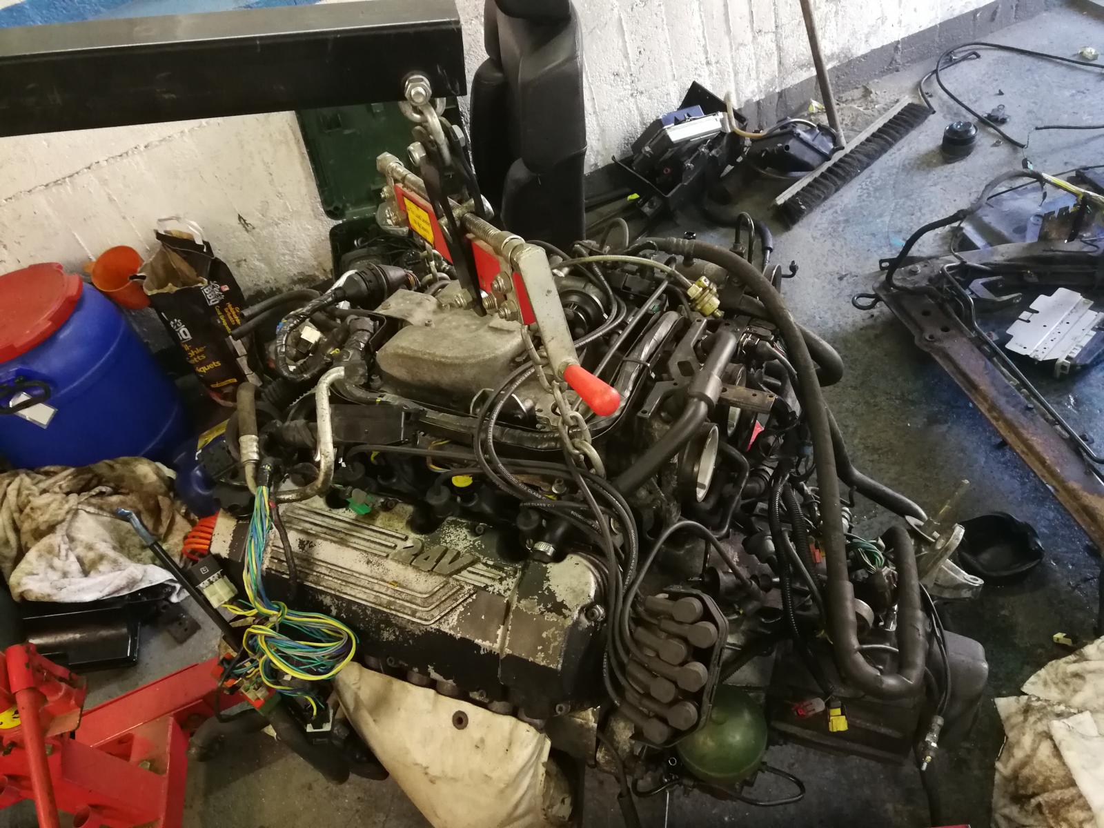

So hier noch paar Bilder vom Ausbau.
Lecker knusprig 😁
11 Jahre Rasen sind halt gnadenlos.
Bearbeitet ( von petar24)
Das bissel Rost obendrauf ist besser als von 11 Jahren Salz von innen nach außen und überallwoandershingerostet.
Jetzt wo der Antrieb draußen ist, kannst auch gleich noch die Achse rausholen... :P
Bearbeitet ( von schwinge)
Schlachten 😄😀😀
