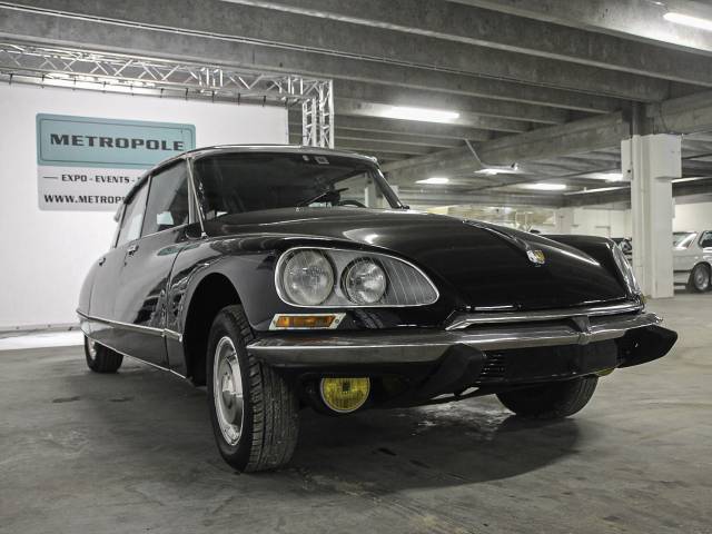

☝️ Eine DS ist mit rund 1,80 x 4,90m ein auch für heutige Verhältnisse noch großes Auto. Da sollte optisch schon alles ausgewogen sein. 165 auf einer DS, das fand ich schon als 10 Jähriger optisch höchst skurril, wirkte auf mich schon immer wie ein wackliges Sparmobil....keinesfalls aber  wie die dicke Limousine....
Da isser wieder unser Freund der breiten Bereifung...
vor einer Stunde schrieb bx-basis:
Frühkindliche Prägung...
Car Clipart Flintstones - Flintstones In The Car, HD Png Download ,  Transparent Png Image - PNGitem
Das sieht halt wacklig (und auch doof) aus....
Citroën ID 19 (1964) für 59.500 EUR kaufen
So sieht es doch gleich viel harmonischer aus. Und ich denke, die könnten sogar breiter als 185er sein.
Citroën DS 23 Pallas (1973) kaufen - Classic Trader
So finden Sie die passende Göttin | Octane-Magazin
Bin also nicht der einzige mit frühkindlicher Prägung.....🧒
vor 2 Stunden schrieb mdi500:
Nun ja, so ist das mit den Geschmackssachen: für mich sieht Ersteres schlank und stimmig aus, Zweiteres unnötig breitschlappig... Ich denke du wirst damit leben müssen, dass dein ästhetisches Empfinden keine in Stein gemeisselte Wahrheit abbildet.
