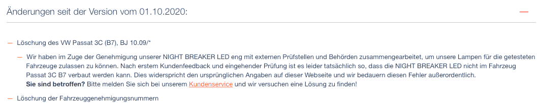

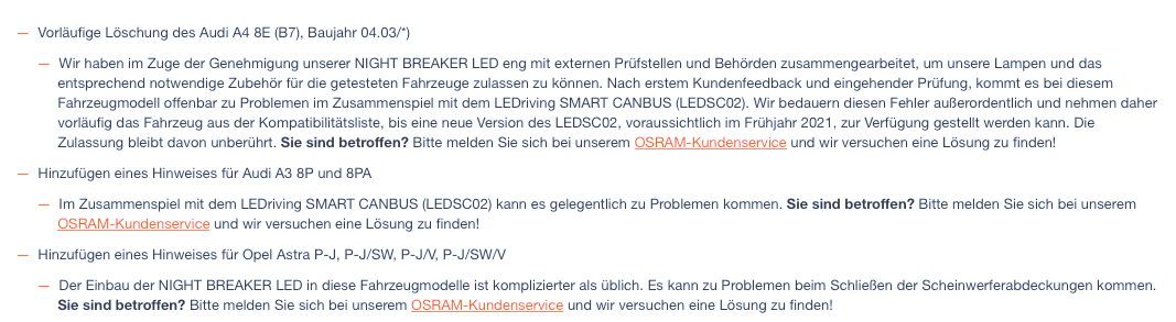

So trivial scheint das mit den LEDingern nicht zu sein:
2030348871_Bildschirmfoto2021-04-21um18_17_49.png.07e3aaf82c98785d0187ef48b1a5731d.png
806983545_Bildschirmfoto2021-04-21um18_19_41.png.c1a040f7ebe34d060201cb78c8ef264c.png
https://www.osram.de/am/night-breaker-led/night_breaker_led_kompatibilitaetsliste.jsp
