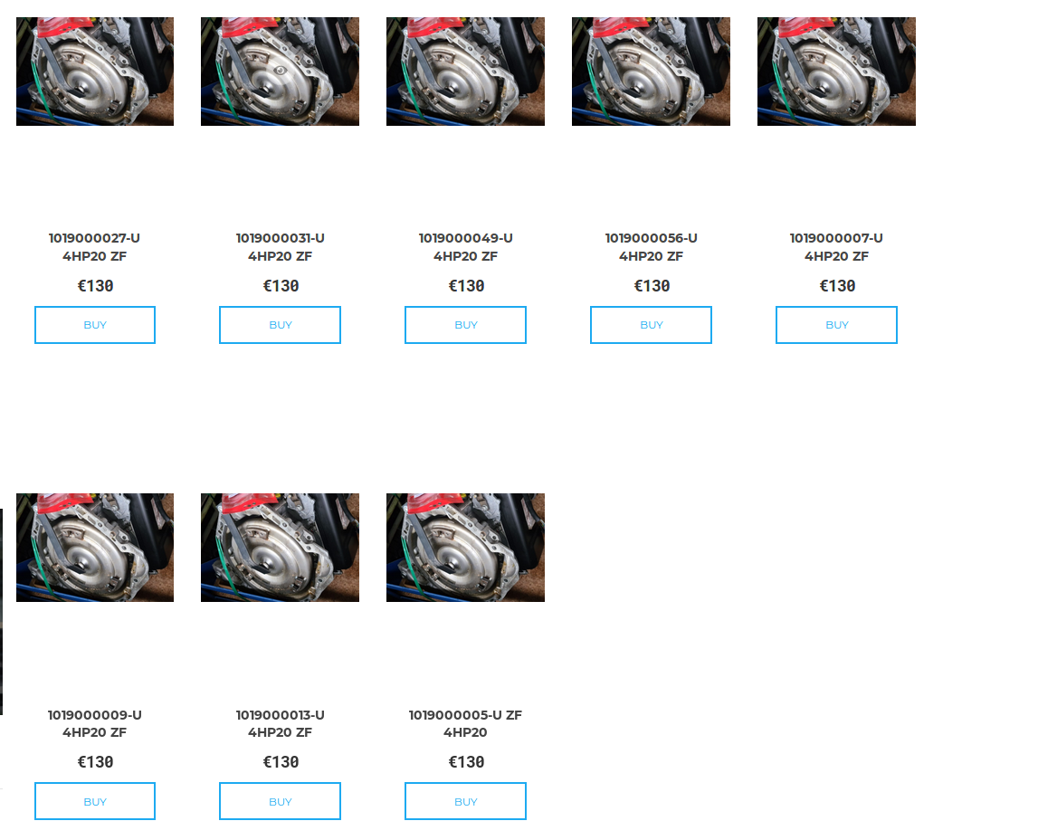

Ich finde erst mal nix an Differential als Ersatzteil. evtl. dann so ein billig gebrauchtes, wie auf den Bildern. Die 19...x U sagt mir allerdings nix.
Gruß Ebby
Link zu einem der oben abgebildeten Getriebe: https://kraft-ad.com/1019000031-u-zf-4HP20-transmission/
Die verkaufen gebrauchte 4HP20 für 130 das Stück? Diese Nummer 1019.... dürfte die Stücklistennummer sein. Gleiche Nummer, gleiches Getriebe.
